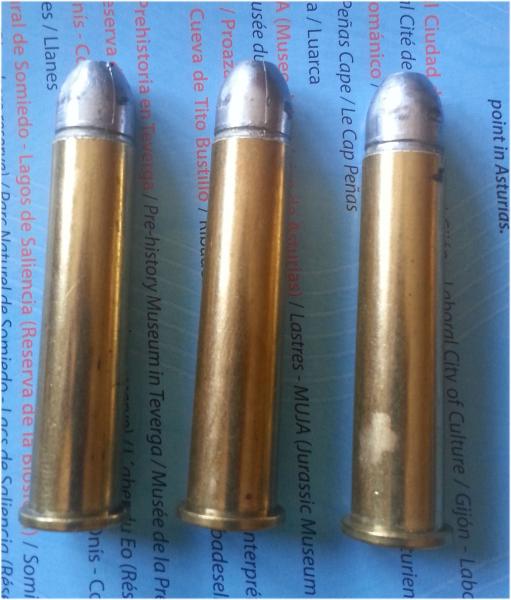

Os mando la foto de parte de los cartuchos que no entran.
La verdad es que cuando coloco el proyectil no lo hago con mucho cuidado.
Habia pensado en si seria la recalibracion (458), pero no queria meterme en mas gastos , y comprar el de 457 hasta confirmar que no sea otra cosa.
Ahora mismo salgo hacia el campo a ver a un compañero que recarga habitualmente y desde hace un monton de años, por si hay algo en mi tecnica (como por ejemplo poner el proyectil a toda pastilla) que pueda motivar esto
Muchas gracias por vuestra ayuda, espero seguir contando con ella. Un abrazo a todos.

Al final ajustando el crimpado al minimo , solo para que no se suelte el proyectil, (mas o menos como estaba) y sobre todo no forzando la introduccion del plomo, haciendolo poco a poco he conseguido montar municion que entra bien en la recamara y permite acerrojar sin esfuerzo. Salvo eso que comento no he hecho ninguna modificacion mas. Los cartuchos tienen un LTC promedio de 63,96 mm el que lleva la punta de 405 grains y la de 500 grains, de 70,36 mm de promedio (hice la pueba de Juan y me permitia con la punta de 500 g. una introduccion de 70,62 mm, o algo mas)
Os pongo las fotos, aunque no son de mucha calidad.
Al final las cargas que he utilizado son de 35 grains de Rio nº 2 (FFF), 15 grains de semola y punta e 405 g. recalibrada a 458 y otra carga con 35 de Rio nº 2 mas 12 g. de semola y punta de 500 grains para 50 m. (me quedaré con la que mejor agrupe).
Para 100 mts. he cargado 50 grains de Rio nº2, sin semola (no cabe) y punta de 500 grains.
En todos los casos he utilizado taco de posavasos.
Muchas gracias por vuestra ayuda, es un placer y una excepcionalidad poder compartir todas las dudas y problemas con vosotros y ver como siguiendo vuestros consejos estos obstaculos van desapareciendo y me van permitiendo ir introduciendome cada vez mas en el lado oscuro
Muchas gracias. Un abrazo a todos

Pues parece que esta solucionado cargando con "mimo" me alegro.
Creo que en el uso de .458, sumado a un exceso de ímpetu a la hora de cargar provocaba el problema, cuando puedas prueba con .457 quizás sea menos crítica la carga.
Los cartuchos cargados no los desmontes tal y como están, pásalos por el Die de calibrar (sacando antes la aguja) y podrás dispararlos sin problemas

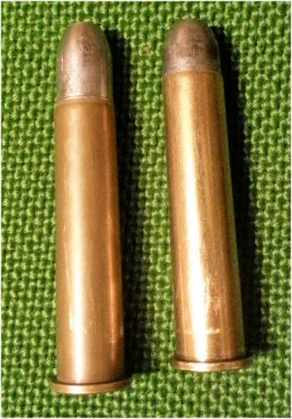

¿Los dos pepinos entran igual?
Pienso que el de la derecha no tendrá problemas pero el de la izquierda si

Re: El tiro a 100 metros ¿podemos mejorar entre todos?
La verdad es que casi entra mejor el de 500 g. De hecho la recamRa me permite montar cartuchos aun más largos. Esta claro que era problema de mi falta de practica dn la recarga de municion para arma larga. Muchas gracias de nuevo por vuestra ayuda
