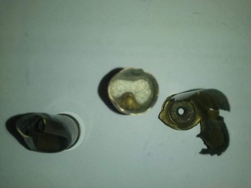

Me ha reventado el 45 lc de Uberti. cuando las armas fallan, o somos nosotros

afar21011 escribió:Hola, la suerte es que siempre revientan hacia arriba, volviendo a mi revolver que es un tema que he visto otra vez debido a mi falta de sueño, diré: Estaba tirando con el Henry del 44 40 y los 6 y algun grains de las puntas no recuerdo pero esta escrito al principio creo, hasta aquí bien,
pero al terminar empecé a tirar con el Uberti del 45 y polvora negra y mi error fue introducir uno del 44 40 de ba10 con esa carga en el 45, así que al tercer disparo reventó a consecuencia del resultado de la bala del 44 40 polvora nitro ba10 y la expansion del 44 40 en el tambor del 45 reventon seguro, tuve unos dias sin entender el motivo hasta que encontré el cartucho en el tiro y vi cual fue el error, ya que este cartucho lo introduje sin darme cuenta en el 45 que era el 44 40. si este cartucho hubiera estado cargado con polvora negra, posiblemente el resultado no hubiera sido el reventón, aun así y viendo el tambor abierto el acero o hierro de los Uberti dejan mucho que desear.
Por cierto he recuperado ese revolver otra vez con otro tambor del 45 enviado por Trelles naturalmente a traves de la IA y ajustando el puente y demas piezas del revolver ayudado por el gran armero Ramón.
Tu y yo no hemos sido los unicos a los que les ha reventado me escribieron dos tiradores mas diciendome que tambien les habia reventado el revolver y creo que no estan preparados para fuertes cargas así que con nitro solo tiro con S&W y Ruger en acero inox
El revolver que reventó es el tercero ya reparado y tira estupendamente
Me parece una buena reflexión y toma de medidas siempre que el resto de factores en la recarga se hagan con el mayor rigor y seguridad. Entre ellas que al usar pólvora negra, la original del cartucho independientemente de los grains usados no queden espacios vacios en la vaina.
Si no se quiere emplear tiempo en lavar los residuos de pólvora negra entonces es mejor divertirse con revòlveres de calibre 454 Casull o 500. Disfruten entoces de la nitro sin problemas ni riesgos, salvo algunas molestias en la muñeca.

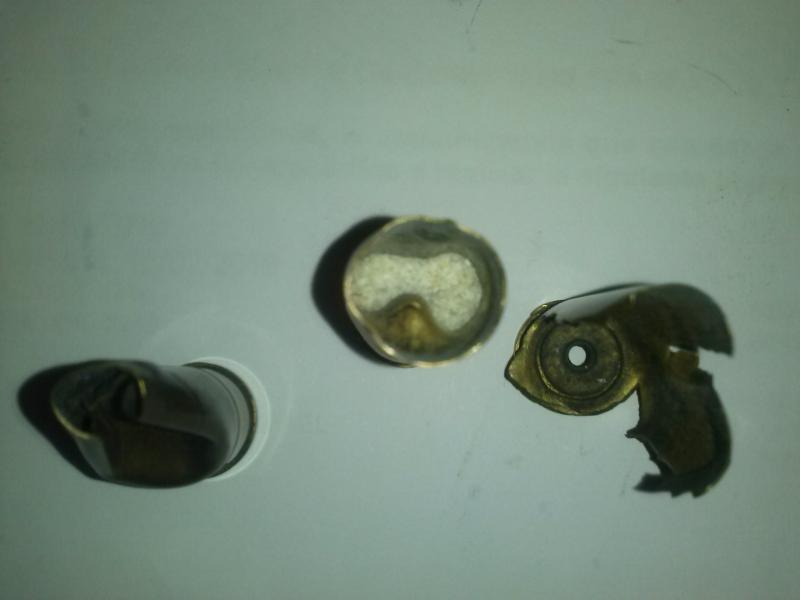

Estaba tirando con rifle Henry al que adoro, lo dicho tiraba 44 40 nitro BA10 6,2 grains como permiten las tablas y puntas 200grains hasta aqui todo normal, seguidamente paso a tirar con revolver uberti 45LC, cargas de polvora negra suiza 3F cargas de entre 15 a 17 grains y punta de 250 grains que son las cargas que utilizo siempre para 25 m mas que suficiente y aqui mi primer error entre los 6 cartuchos equivocamente introduzco el tercero del 44 40, segundo error este espacio que ocupa en el interior del tambor es menor que el del 45 tercer error el vacio que dejan 6,2 grains en una vaina del 44 40 es de unas tres cuartas partes, resultado medio piston al explotar lo hace en vacio dentro del interior de la vaina originando dos explosiones en el interior del cartucho una del propio piston y otra de la polvora que conlleva una expansion que revienta la vaina y a causa de esas decimas milimetro menos que ocupa el 44 40 dentro del 45 esta se expande y revienta el tambor y esto fue lo que ocurrio si este cartucho de nitro hubiera sido del 45 no hubiera pasado nada, asi que mi primer despiste provoco los siguientes, en un primer dia no entendi que pasaba porque no encontre la vaina del 44 40 y achaque la culpa a otras causas, pero a los dos dias creo recordar volviendo al mismo lugar encontre la vaina del 44 40 y esta fue la conclusion.
En America como en villa tiradoresexpertos pasan igual estas cosas, son despistes que a mi me provoco esto, en un avion un tornillo equivocado, en una imprenta la maquina se lleva una mano, una mina mal apuntalada se hunde, un satelite una junta mal apretada, una batalla planteada equivocademente lleva al desastre etec.etc. etc... ... ...
Estoy aburrido de visitar EE. UU. trenta y tanas veces y convivir con ellos en largos cruceros, unas 17 veces y ver como son esta gente, no son ejemplo de nada los hay buenos, malos, los hay que ladran, los hay que muerden y los hau que ni su ... ... los entienden, pero hoy dia no hace falta ni viajar alli ni estar con ellos, con poner documentales en you tube es suficiente y no se nos olvide su cultura de las armas el que la caga la paga existe la silla electrica y la inyeccion letal.
Aqui os mando una foto de los cartuchos observar uno como se ve la semola y el reventado del 44 40.
perdonar las faltas esta escrito de madrugada y no tengo ganas de revisarlo, pero si sirve de algo...
Las cargas y puntas expresadas son para mi no para guia de nadie

Uno del 44 40 en nitro BA10 6,2 grains y punta del 200 lo introduje en el 45lc junto con los otros 5 del 45lc polvora negra 3F 14 o 16grains y puntas del 250grains y "pun" reventó si este 44 40 hubiera estado recargado con negra seguramente no hubiera pasado nada
Re: Me ha reventado el 45 lc de Uberti.
Gracias pero mi duda era si esa misma recarga era la que estabas usando en el rifle...
Si fuera asi, me sorprende aunque me lo creo, que hagan estos revolveres tan endebles como para que una carga del mismo calibre y que no causa sobrepresion en un rifle reviente el cilindro.
Yo lo achacaria mas a la holgura en la recámara, porque como dicen los compañeros estos revolveres se prueban con nitro. No te los garantizan para nitro pero yo como fabricante no sacaria nunca un arma con un calibre que se que van a recargar sin reforzarla como para no tener todo el dia fotos de reventones en internet...por ahi mi duda, pero si fuese asi , Uberti habra vendido decenas de miles de unidades en USA y si miras los foros, alli hacen muchos experimentos...si estos revolveres fuesen endebles lo sabriamos...que no digo que el tuyo no viniese mal...
