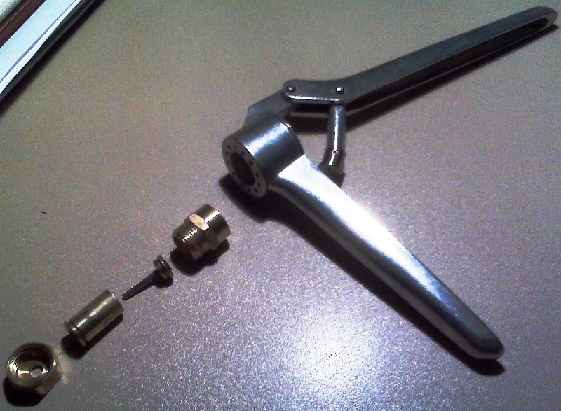

Por lo que puedo apreciar, dosificador de lujo.
Muy buen trabajo, felicidades

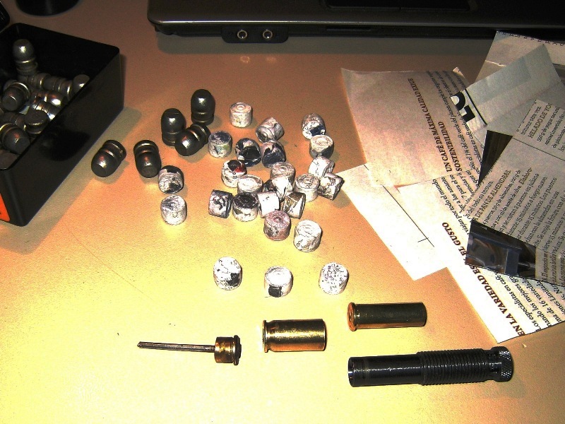

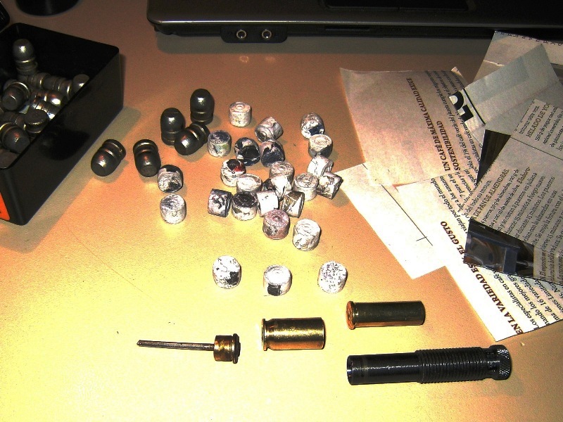

Ya se que ha habido varias propuestas para producir estos sufridos elementos del tiro con polvora negra, tanto de avancarga como de cartuchería metálica. Mi propuesta tiene la ventaja que utiliza elementos de acceso libre, gratuito e ilimitado y proporciona tacos de gran calidad a la medida del usuario,… o eso creo.
La materia prima es simplemente agua y papel de periódico corriente y moliente, podemos usar el del rotativo que más esté de acuerdo con nuestras convicciones o todo lo contrario según pensemos que le hacemos un favor una mala pasada al integrarlo en nuestros tiros.
Como herramientas: Una simple vaina del calibre más adecuado: Yo uso una del 45Auto para el calibre 45 y una de 9mm para el 36.
La vaina sirve de molde para la fabricación del taco para ello le ampliaremos el orificio del oído del piston para que pase un clavo de unos 2 o 3mm
Como piston para extraer el taco usaremos el culote de otra vaina que quepa en la anterior: para el calibre 45 usamos una vaina del 38 recortada a la que le clavamos el clavo que haremos pasar por el orificio que hemos ampliado en la vaina molde. (para el calibre 36 usamos como piston el culote de una vaina del 7’65 o del 32ACP que se adapta a la perfección al interior de la vaina de 9mm que usamos como molde).
Como empujador podemos usar otra vaina, esta vez sin recortar para manejarla con más facilidad. Podemos emplear un empujador para wadcutter sacado de los díes de colocación de la punta (si lo tenemos si no con la vaina nos apañamos)
No es nada complicado, mirando la foto se aprecia todo: herramientas caseras, materia prima y el producto manufacturado.
El procedimiento consiste en recortar pedazos de papel iguales de nuestro rotativo favorito, se les empapa de agua, se hace una albondiguilla con los dedos, se mete en la vaina molde, se presiona y se extrae, se dejan secar y voila c’est tout.
El tamaño del taco lo controlamos recortando pedazos más o menos grandes de papel, hay que hacer algunas pruebas pero eso va rápido.

Vemos una coleccion de tacos hechos y la materia prima, la vaina recortada con el clavo para extrer el taco, la vaina molde, y las dos alternativas de empujador.

Amigo LESAKO: Me parece muy buena la idea de los tacos de papel y de la "maquinaria" que has inventado para su fabricación. Tengo que montarme yo también una fabrica como la tuya.
Perdóname que te haga una observación. Si a la vaina atacadora le pones una especie de mango de madera de unos 15 cm. de longitud, introducido en la vaina (lo puedes asegurar con un clavito) resultará mucho mas manejable y apretará mejor.

con lo de los tacos yo antes hacía pasta de papel, pero tenía que recortar con sacabocado, el sistema del molde me gusta.

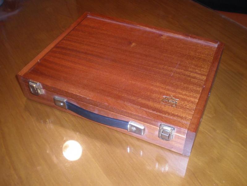

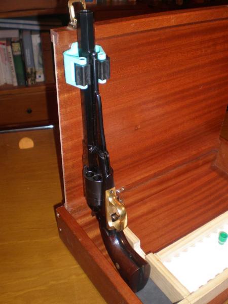

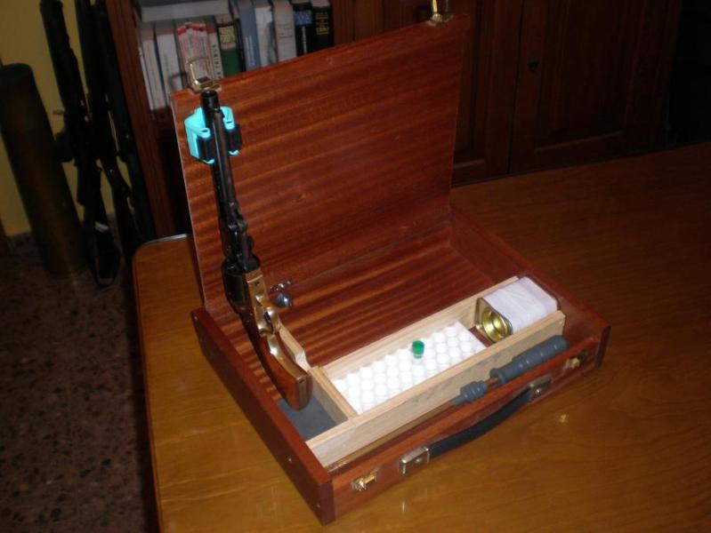

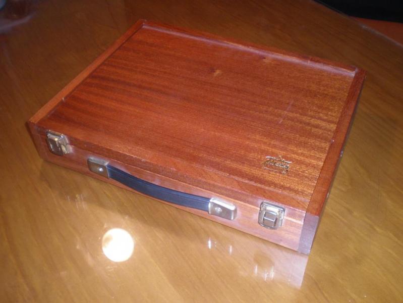

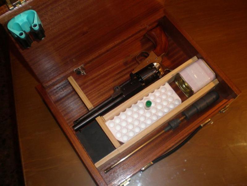

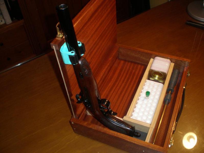

Bueno, como ésto del paro me deja tiempo para pensar y trapichear, se me ha ocurrido algo barato, práctico y fácil.
Lo he bautizado como MALETÍN-SOPORTE.
Materiales:
-1 maletín de los que se venden para los óleos de pintar. Tanto Carrefour, como las tiendas de chinos, como el Lidl los tienen a menudo, con la ventaja de que son baratos y que los óleos y pinceles son de tan mala calidad, que se pueden tirar a la basura sin cargo de conciencia (os lo digo yo, que pinto).
-Unos listones de madera.
-Un soporte para escobas, que en los chinos vale 0'60 €.
-Cola blanca.
-Algunos tornillos para madera.
-Un cerrojito.
-Una planchita de goma blanda.
 Videos de nuestro amigo Artesano, con el armado y desarmado de los modelos Remington y Colt.
 pCB6FObSBms 110
Hectorvillajos
Mensajes: 24440
Registrado: 05 Feb 2007 07:01
Ubicación: Valencia
Re: TALLER DE AVANCARGA Y ENLACES INTERESANTES.
Mensajepor Hectorvillajos » 12 Ene 2010 20:14

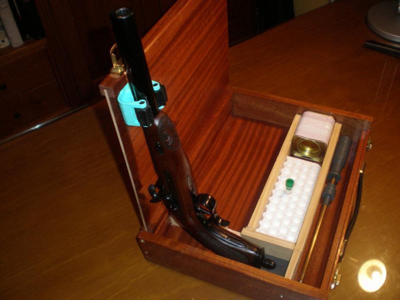

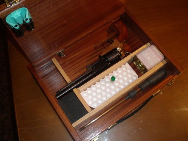

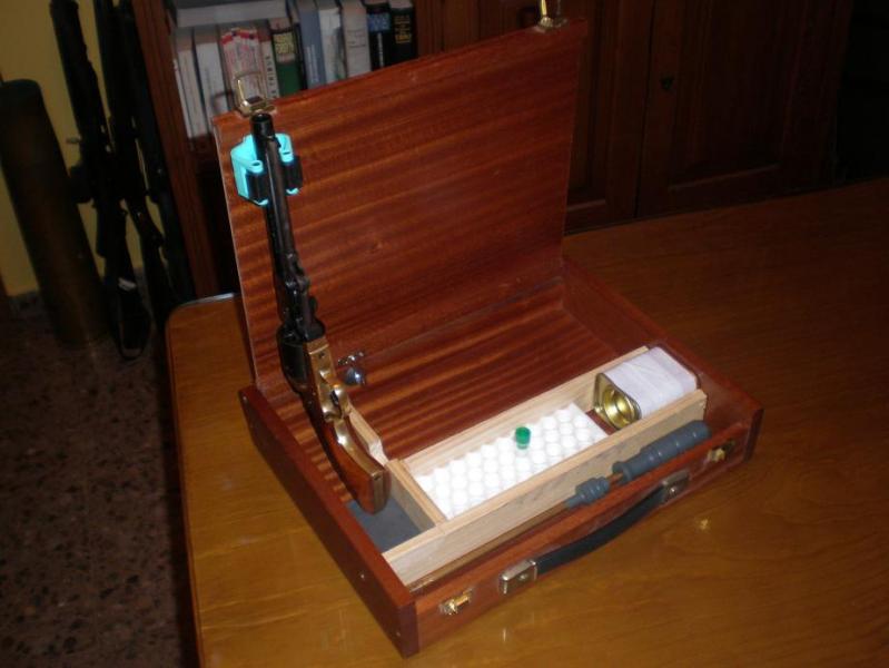

Distribuímos el interior del maletín, cortando a medida y pegando con cola (o con tornillos)los listones, y ponemos en la parte alta del costado izquierdo de la tapa el soporte para escobas. Podemos hacer incluso un alojamiento para el arma en cuestión, para la baqueta, una caja para bolas, y un soporte para tubos de muestras, recortados en altura para que quepan y permitan poder cerrar la tapa. Hay que poner algún sistema que permita que la tapa quede abiertta con un ángulo de 90 grados con respecto a la caja del maletín. Yo he usado un pestillo.
 pCB6FObSBms 120
Hectorvillajos
Mensajes: 24440
Ubicación: Valencia
Mensajepor Hectorvillajos » 12 Ene 2010 20:20
Aunque este maletín es un prototipo, y sólo puede alojar el Navy de la foto, también es válido para revólveres tipo Remington, e incluso para pistolas de duelo, como podéis ver. En el futuro, mi idea es hacer un maletín en el que acople cualquier arma, aunque deberá ser de mayor tamaño, pues las pistolas como la Rochatte abultan lo suyo.
El sistema que he ideado para falcar el pistolete y que no patine durante la operación de carga es muy simple: una plancha de goma blanda de unos 7 mm de grosor, pegado al fondo de la caja, cuyo funcionamiento es perfecto, y permite que cualquier arma corta quede bien fijada.
Espero que os haya gustado este inventillo tan barato y útil :wink:

Héctor, ese estuche-soporte de carga, está pero que muy bien.

Si señor, esto es ingenio. te mereces un :apla: :apla: :apla:

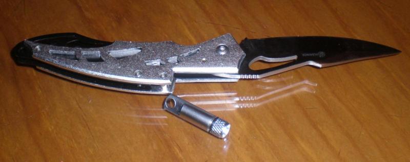

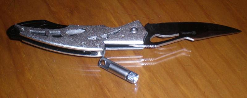

Mensajepor Hectorvillajos » 14 Ene 2010 08:48
Para ingenio, el del compañero Ranti.

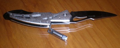

En otro hilo, un forero preguntaba por las linternitas ésas que hay para ver el interior del cañón, y Ranti nos planteaba la posibilidad de usar las que vienen en las multiherramientas. Dicho ésto, cogí una navaja que me costó 6 € en una tienda de chinos, le desmonté la linternita, y ¡Hale-Hop! ya tenemos linterna 100% efectiva, por poco dinero. Además, se nos queda una navaja ideal para los bocatas avancargueros :P
