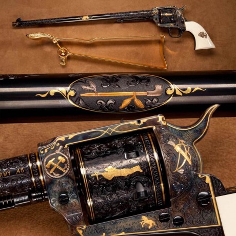

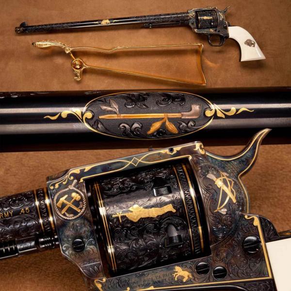

Re: PREGUNTAS A ULTIMOMOHICANO
Una foto
Mis opiniones y respuestas son siempre,sin animo de ofensa y tan solo de mis experiencias

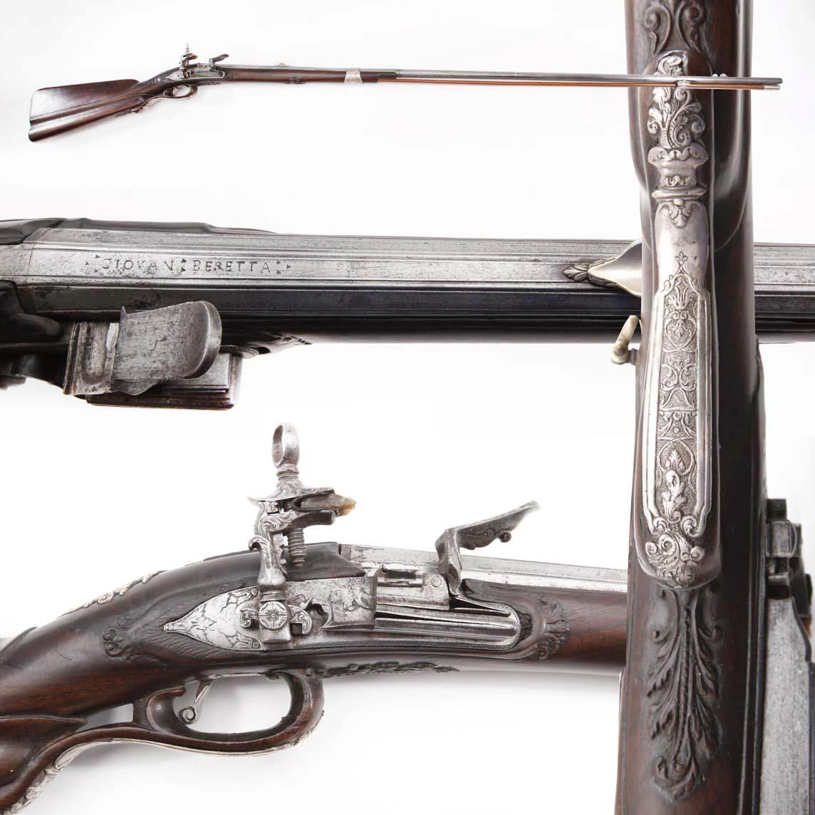

Una escopeta de BERETTA
