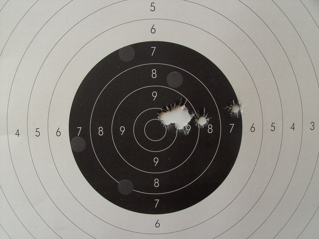

Bueno ya repuesto parcialmente del dolor de hombro vuelvo a la carga para seguir bajando la chicha que tampoco hay que sufrir tanto (y la pólvora está como para pensárselo)
Me llevo veinte cargas de 35 grains de Suiza del 3 que combino con una vaina del .38 de sémola de arroz
Sigo con la bala de 640 grains porque de momento no tengo otra ya que los 16 proyectiles de 333 que me dio Fire los reservo directamente para probarlos a 100 metros el lunes.
Sorpresa, de manipular el fusil (ayer estuve en la IA para ponerlo a mi nombre) se me ha caído el tablón de alza "provisional" con lo que inicio la prueba con una mezcla de tablón regular y el punto provisional
El resultado es, aparte de tiro bajo, bastante abierto por lo que inicio la búsqueda por la galería de alguien que lleve pegamento instantáneo para arreglar el desaguisado.
Lo encuentro en el bar y sigo la prueba con mejores resultados............. pero finalmente reconozco que me estoy tomando la prueba con falta de rigor y cambio el blanco.

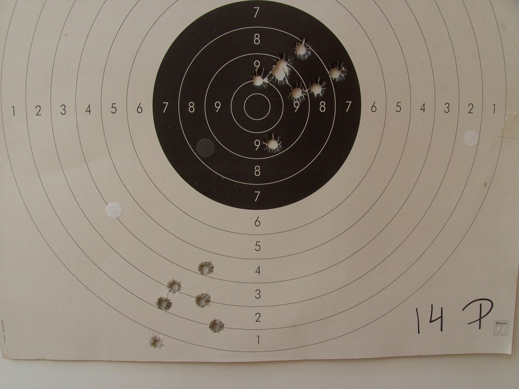

Pongo nuevo blanco y sigo con los mismos parámetros pero afinando cada disparo. Aún así canto dos tiros a la derecha antes de mirar la cálmara..... y ahí están.
En el agujero hay SEIS disparos,
por lo que doy la prueba por buena y a confirmar el lunes en Elda
Primeras impresiones:
Las cargas bajas agrupan mejor que las altas
Evidentemente se ahorra uno dinero en pólvora y sobre todo sufrimiento en el hombro
El primer disparo hay que hacerlo con bala al espaldón porque siempre va a su bola respecto al resto
Han que ser cuidadoso en extremo con la puntería porque al menor relajo el tiro se va a Parla
La llave me la han dejado no "níquel"........... oro puro............. desde aquí va al agradecimiento a Pedro y a Jesús (dos vigentes campeones de España por cierto) que amablemente me han ayudado en arreglar el desastre que tenía en la llave.
Veintidos disparos sin limpiar...... y los mejores los disparos finales
El lunes más
Un abrazo
Juan

Juan ya parece que se hace la luz sobre las cargas, tanto tu como yo empleando cargas entre 30/35 greins nos sentimos cómodos y además agrupamos suficientemente.
La agrupación excelente o mas, ya solo falta trasladarla a 100 (con las miras de origen)
Como dices exquisitez en el tema de la toma de miras es imprescindible en esta modalidad, que por cierto como se carga muy rápido nos deja el tiempo suficiente como para no tener prisa y apuntar con tranquilidad.
Me alegro de que el tema de la llave este resuelto y además a plena satisfacción.
