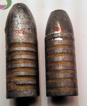

Abusando de tu disposición sigo preguntando, ¿ Cual es la maxima diferencia que nos podemos permitir en el peso de las balas para que el punto del impacto no suba o baje en funcion de su peso? Hablo de municion para el Bristlen (para Veterli con un peso medio de 371 gr.), para el Rigby de AMR (para Withworth, uso municion de 485 gr. y/o 530 gr., aun no he decidido carga y municion)y para el Jäger (para 50 m y 100 m., uso bola de 230 grains de media). Normalmente peso la municion y la clasifico en funcion de peso, pero quiza me esté "pasando" ya que las clasifico de grain en grain y a lo mejor no es necesario y me puedo permitir "mas margen".

Eso te lo dira cada una de ellas , haz tiradas de diferentes pesos apoyado y con la que mas te agrupe esa es , y despues haz una tirada con pesos parecidos apoyado siempre para ver hasta donde aguanta el arma agrupando , cada una de ellas es un mundo en avancarga a veces la logica brilla por su ausencia , se que es laborioso , pero efectivo, asi despues cuando las peses sabras cuales valen aun por exceso o por defecto de peso , para el rigby te aconsejo la bala de lyman de 7 anillas , importantisimo que averigues que recalibrado quiere y que grasa si con semola o taco etc etc etc

Me imagino que cuando te refieres a la de 7 bandas sera la derecha, la de 485 g.., la de la izquierda es la que utilizaba el compañero al que le compré el arma (sobre 530 g.), la verdad es que él lo usó poco; tenia problemas con la llave y me lo pasó ...( yo tengo mas paciencia)
(PD: No sé porque no me cabe la imagen entera y hay que mover cursores de desplazamiento)

luisanga escribió:Me imagino que cuando te refieres a la de 7 bandas sera la derecha, la de 485 g.., la de la izquierda es la que utilizaba el compañero al que le compré el arma (sobre 530 g.), la verdad es que él lo usó poco; tenia problemas con la llave y me lo pasó ...( yo tengo mas paciencia)
Correcto la de la derecha , ¡¡¡SUERTE!!!, un saludo
