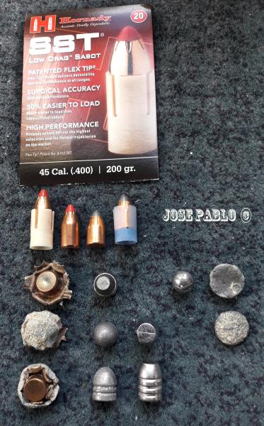

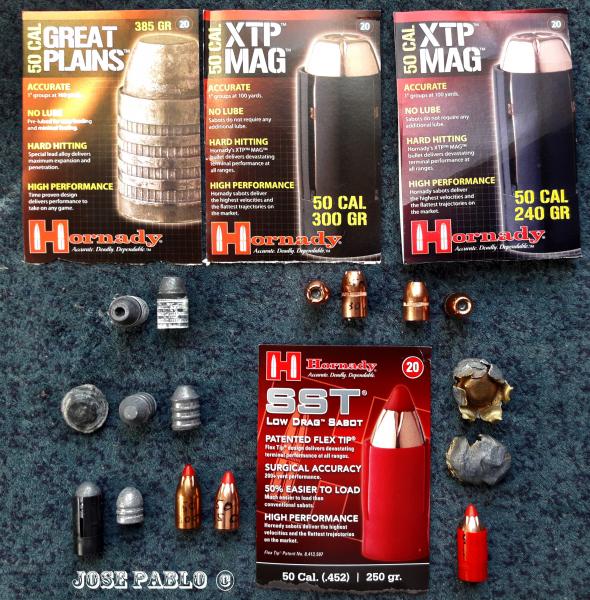

Mensajepor KUSTOM » 16 Abr 2018 18:38
Buenas tardes, aqui dejo en esta primera foto algunas recuperaciones, los sabot del 50 con punta de polimero se quedan como autenticos champiñones ( tiradas con el express ), luego veis tambien la real ( tirada con el in line).
En la segunda foto, del calibre 45,tiradas con el kentucki, las sabot al igual que el 50 fenomenal, la bola deforma cojonuda, pero poco peso y poca superficie, las sabot con punta de plomo de tradittion , tambien van muy bien, lo bueno que tienen es que sin limpiar el caño durante un monton de tiros entran muy bien y aunque son mas pequeñas en tamaño, tambien son de 200 grs.La foto ultima muestra algo de lo que tengo, estas son buenas fechas para ir preparando para la temporada o para ir al campo de tiro.Si teneis alguna duda comentarlo.Saludos

Mensajepor hbasajaun » 16 Abr 2018 23:22
que buenas fotos y pruebas,esta claro que el sabot y punta de polimero gana por goleada
