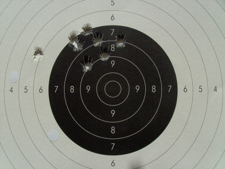

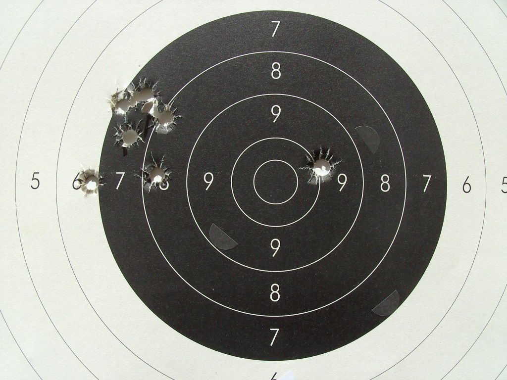

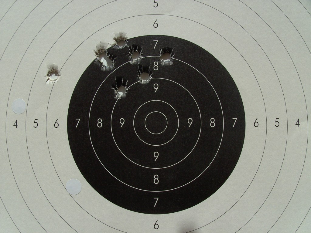

Empiezo con el Gibbs y a pesar de estar tirando con buenas sensaciones el tiro se dispersa y me encuentro los impactos en sitios que no esperaba
Un poco mosqueado me fijo en que los pistones se quedan despedazados con los disparos (lo noto porque algún trozo me da en la cara) y mira por donde llega un momento en que el martillo queda en la posición de seguro. :?
Cambio la chimenea y la cosa cambia radicalmente. Los disparos con la chimenea nueva son la agrupación en el diez/nueve a las seis.
Aunque pueda parecer que un problema de chimenea no debiera ser tan influyente en la agrupación, es la segunda que vez que tras un cambio de chimenea la agrupación se me cierra.
Desde luego aguantan mucho más de los 40 disparos que dice Pedersoli, pero cuando le llega su momento hay que cambiarla sin dudarlo

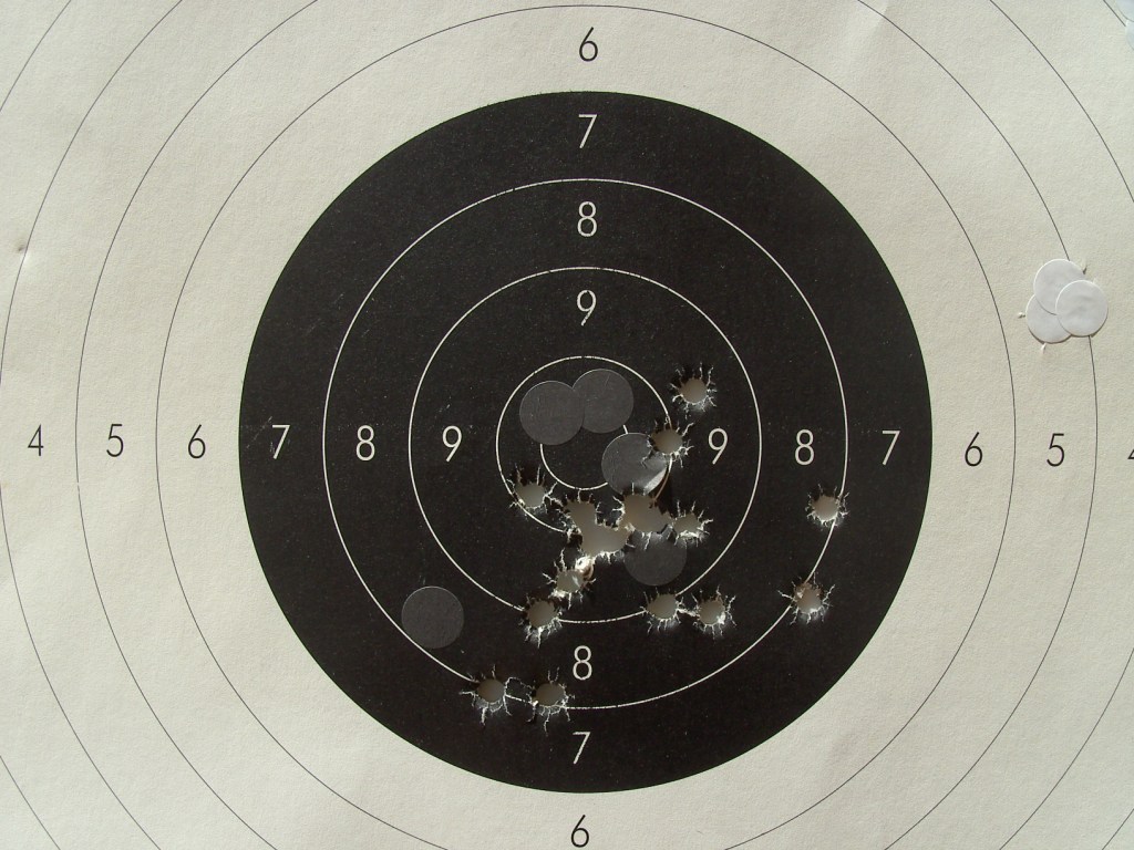

Una tirada de club,
Un "despiste" me lleva al 7 a la derecha, quise renunciar y no supe (habrá que entrenar la "renuncia" el resto de la tirada muy satisfactorio. :oops: :oops: :oops: :oops: :oops: con lo que llevo escrito al respecto :oops: :oops: :oops:
Como detalle a tener en consideración después del primer disparo un 9 a las 9, y un segundo igual cambio la anilla del túnel por una mas estrecha y el resultado es el que se ve. (96 / 97)
El cambio obedece a una difusión del blanco producido por una gran cantidad de polvo que se producía en el espaldón y que "ocultaba" el objetivo, además de una espesa nube de humo, delante de los puestos.
Curiosamente una anilla mucho mas fina me permite mejor visión en condiciones tan desfavorables. :shock:

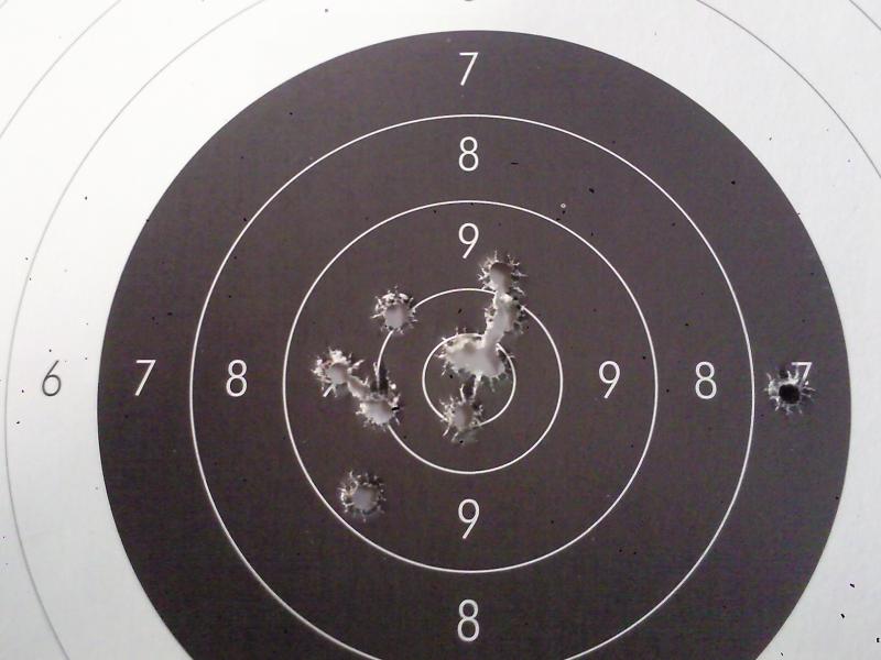

He cometido varios errores de base, el más grave ha sido venirme con un potpourri de balas, incluso con algunas rescatadas del puchero para refundirlas.......... creo que no ha influido en absoluto, pero lo cierto es que cuando se mezclan variables incontroladas no sabes si eres tu o los elementos externos, con lo que el entrenamiento sirve de bastante poco.
Al parecer todos los veteranos recomiendan en esta modalidad hacer un tiro al espaldón con bala, yo lo he hecho sobre el blanco y ha sido el siete bajo. A partir de ahora tiraremos fuera y emplearemos para ello esas balas cutres que nos salen en el inicio de la fundición.
Luego me he ido en general alto hasta que he bajado un poco más el punto y han salido varios tiros buenos. En cualquier caso a pesar de los despistes (aquí un error no es un ocho sino que se va a Parla) me conformo con el 83 que de momento constituye mi "record personal"
En el camino de vuelta, como he estado tirando con Jesús Olivares, me ha comentado una posible linea de acción para fijar variables y no mezclarlas sin saber si la agrupación está abierta porque uno no centra o porque no se está utilizando la carga adecuada.
En vista de lo cual y siguiendo sus sabias instrucciones voy a declarar esta semana la SEMANA DEL MINIÉ :caba:
Para empezar voy a cambiar los elementos de puntería (por supuesto de forma provisional, luego volverán a su estado original) para eliminar los problemas de apuntar con el alza y el punto tan rudimentarios que lleva de serie. Ya he preparado un alza (en plástico) que pegaré a la del fusil, con la escotadura en forma rectangular en U, y un sobrepunto de mira (con material de soldadura en frio) también perfectamente rectangular (luego se retira fácilmente y se deja el suyo)
Se trata de apuntar con la máxima precisión para controlar la dispersión de las combinaciones de pólvora y sémola, sin variar el pepino ya que solo tengo una turquesa y de momento me tengo que adaptar a ella.
Mañana y pasado tiraré con el fusil en un soporte a CINCUENTA metros sin preocuparse de donde, sino el como agrupan las distintas combinaciones, en la certeza de que lo que no agrupa a 50 no agrupa a 100 ni de coña, y que lo que agrupa a 50 puede NO agrupar a 100.

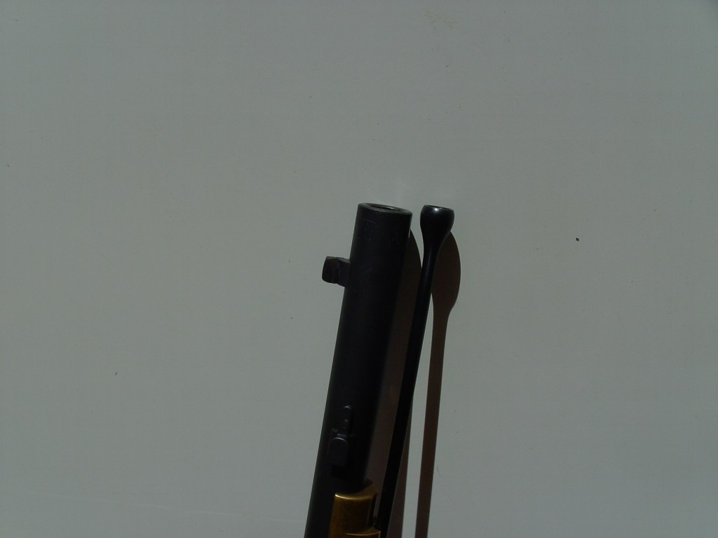

Bueno, en primer lugar presento las modificaciones "temporales" hechas al Zuavo.
Esta tarde cambiaré de nuevo el tablón de alza por uno con una escotadura más estrecha, ya que aunque la puntería mejora bastante, he encontrado que aun había mucha luz lateral para poder afinar al máximo

Mensajepor jestebanv » 06 May 2014 14:47
Prueba con menor carga
45 grains suiza 3
2 vainas sémola arroz
proyectiles Pedersoli 640 grains alternando las dos mismas grasas que en la anterior prueba sin que se apreciara differencia
El disparo de la derecha fuera de la agrupación puede ser un gatillazo
Lo cierto es que he acabado con el hombro hecho puré ya que la posición de apoyado en la mesa de bench-rest usando el soporte para ajustar armas ha sido un poco catastrófico a pesar de llevar protección en el hombro.
De hecho he tenido que dejar el soporte y apoyar los codos en la mesa mejorando no solo el golpe en el hombro sino la puntería.
