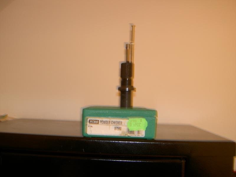

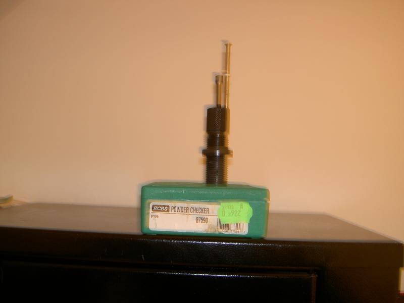

El puente del revolver es muy fuerte y cuando parte la carga tiene que ser grande lo he comprobado con mi revolver al desplazarlo a su lugar de origen, lo hizo un armero que tenia una buena prensa hidraulica con manometro y cuadró el alojamiento del tambor porque de otra forma no fue posible.
en una prensa de 4 estaciones se coloca este die en el paso siguiente de dosificar la polvora se comprueba la cantidad vertida en la vaina, es un buen sistema porque te alerta de posible exceso de esta (polvora)
Esata aqui por error las explicaciones estan en otro foro
Buscar en You Tube: "-como se fabrica un revolver-" y se ve esta fabricacion completa y prueba de los mismos con tres veces su carga
