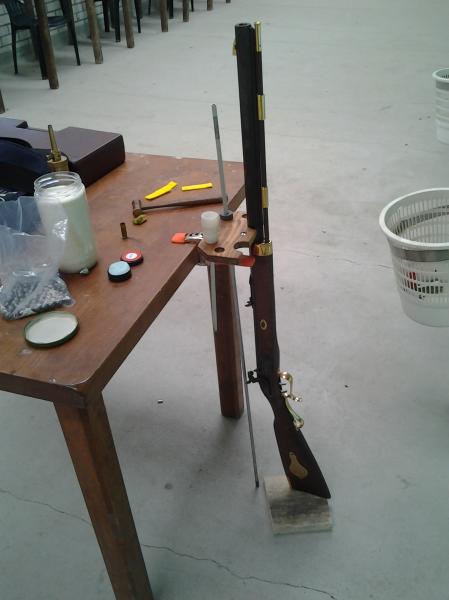

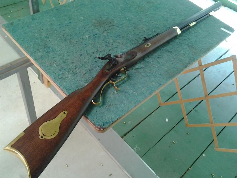

Me uno al hilo, con mi modesto Hawken woodsman con paso 1:66" y miras abiertas.
Con esas limitaciones solo puedo tirar bola con calepino pero a 50 metros se defiende muy bien.
Estoy en pleno proceso de centrado y adopción de una postura cómoda de tiro con este arma, y parece que ya voy cogiéndole el punto, de momento se me van un poco a la izquierda.
No se si variar la cantidad de sémola y pólvora, o mover miras.
De momento 26-28 grains de Rio FFF, mas una vaina de 9mmPb de sémola, bola de .440" y calepino 0,15mm.

Bienvenido, Marroyol;
Como bien dice Percussión, tienes una buena arma a la que le puedes sacar todo el "jugo" que lleva dentro.
De todos es conocido y yo puedo dar fe de ello, que a la distancia de 50 m. no es mucha la diferencia en cuanto a la precisión intrínseca tanto si tiras con bola como si es con bala. Lógicamente, cada una con su estriado de cañón adecuado.
Deduzco que el Hawken que tienes es de Ardesa; Si es así, también deduzco que el estriado del cañón debe ser bastante profundo.
Basándome en esas deducciones, me da que le estás metiendo muy poca carga de pólvora, y llego aún más lejos si te recomiendo que elimines totalmente la sémola. (Lo siento pro-semoleros, yo también la utilizo, pero según que arma).
Yo te recomendaría te movieras entre 45/55 greins de 3F. Con estas cargas obtienes unas velocidades bastante mayores que se traducen en un disparo mas tenso, sin riesgo de saltarse la estria por la profundidad de esta. Este disparo más tenso te beneficia de cara a los agentes adversos, como puede ser el aire y porqué no... a la presión atmosférica.
En cuanto a la sémola, no es necesaria porque la obturación de los gases se produce con la bola y el calepino (apretados) ; tampoco necesita el efecto de limpieza, ya que el calepino lo hace cuando se introduce la bola. Y en cuanto a separar polvora/calepino para no humedecerla... bueno: he hecho pruebas metiendo en un recipiente con agua una cantidad de pólvora, y he visto que necesita un tiempo relativamente grande para que los granos de pólvora empiecen a absorver agua. Quizás con las pólvoras antiguas si que pudiera ocurrir, pero con las modernas "GRAFITADAS" este mismo revestimiento retarda la absorción.
En caso de que yo estuviera equivocado y efectivamente el calepino húmedo (que no mojado), fuera capaz de transmitir algo de humedad a algunos granos de pólvora, la temperatura que se genera en el interior del cañón en el momento de la deflagración es mas que suficiente para secarlos y quemarlos sin retardo alguno.
Por contra, tienes la ventaja de que al NO poner sémola aumentas la velocidad inicial ya que esta la reduce en algunos metros por segundo.
Y una última razón para no poner sémola en tu Hawken Woodsman, es que la longitud del cañon (ya de por sí bastante crítica), no vayamos a reducirla con un elemento totalmente inutil para este caso: el centímetro aproximado que ocupa la sémola.
Ya me comentarás resultados si decides hacer las pruebas.
Saludos al foro, y ¡¡feliz resto de Navidad!!

No hay que tener mucho en cuenta los calibres de las bolas y los espesores de los calepinos, porque depende de la marca de la turquesa, e incluso de la misma marca, varía un molde con otro.
Mi receta para el woodsman es de 40 gr de rio 3F, .un casqillo del 38 de sémola de trigo y con turquesa Lee del 440 usaba calepino sabana y con turquesa Liman del 440 uso calepino de colcha ( ambas dos de la seguridad social).
LA SEMOLA.....ay!! . Yo la uso, y meto el calepino algunas veces chorreando, unas veces de agua con jabon y otras veces chupao y rechupao. Limpia cuando va para abajo y queda la humedad y la guarreria sobre la sémola
No inicio con martillo, si acaso un golpecillo con el propio iniciador pero nada de porrazos, y para abajo de manera suave.
De esta forma con apoyo los resultados son muy buenos, pero de pie y a pulso.... cada uno que puntue por su pellejo

La empírica ha demostrado que con cargas altas el tiro sale errático, el primero casi ni entra en el cartón, el segundo a la banda contraria, bajé a 40 gr y ya empezaron a entrar en negro, cambié de blanco y regresé a la carga de 26 3F + vaina de 9pb de sémola y el fue empezar a agrupar, dejé un poco de luz entre el punto y el negro y empezaron los dieces y nueves a entrar, mas algún despiste a la izquierda.
Me parece que seguiré con esta carga.
Los calepinos salen perfectos, la estría marcada pero sin roturas, casi se podrían volver a usar.
