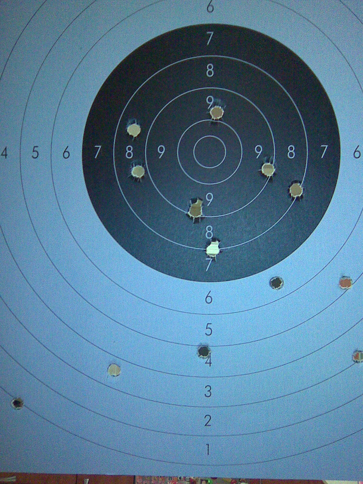

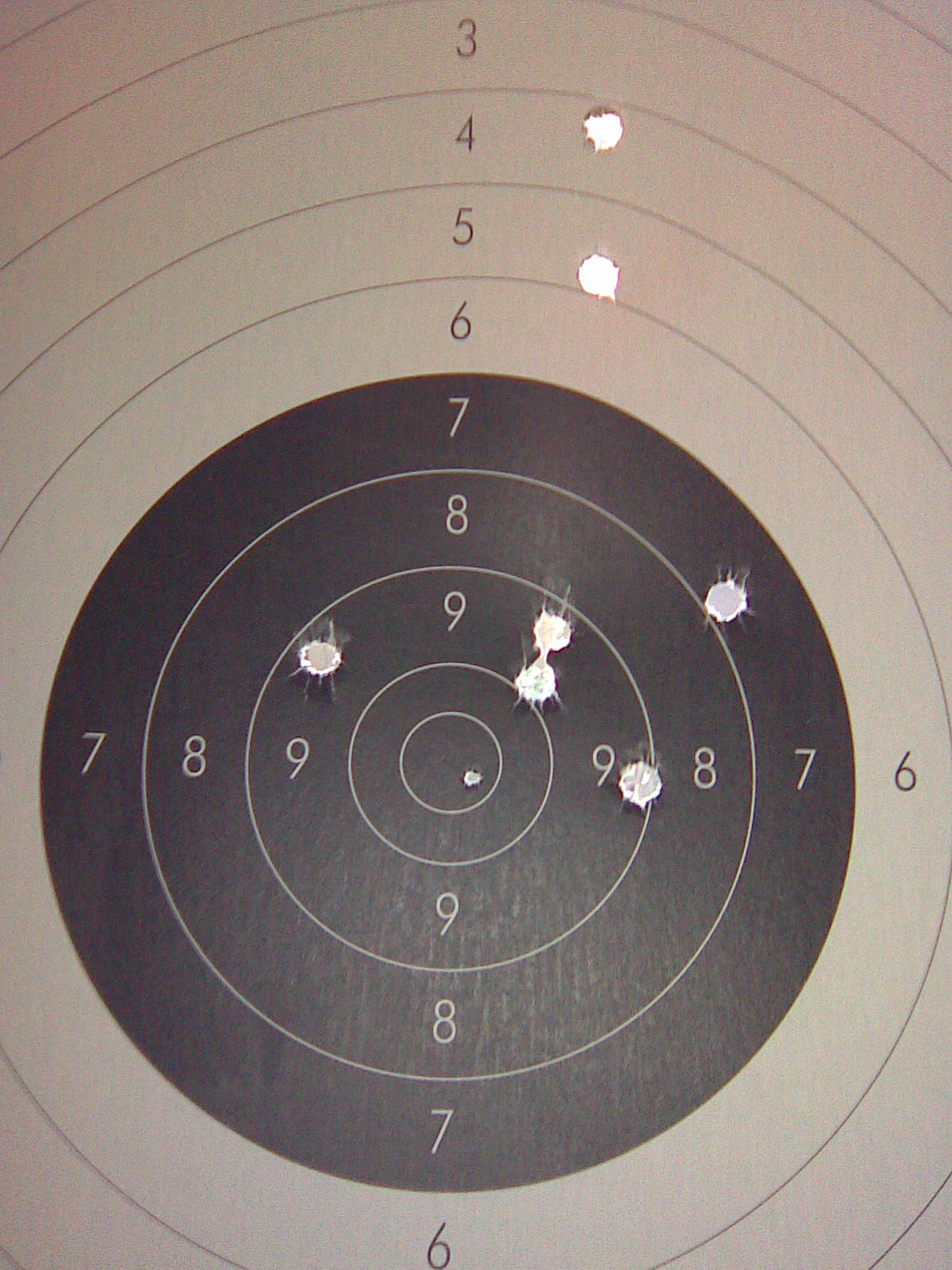

Mi primer disparo alto; corrijo el alza y como podeis ver en la imagen no ha ido del todo mal, a excepción de otro alto que no acabo de comprender; lo achaco un poco tambien a lo incomodo de la situación; supongo que aprenderé a desconectar del ambiente general.

Bueno, aquí teneis mis primeros 73 puntos; justo pude tirar los 13 disparos en 30 minutos (me lié un poco colocando la bola con la parte plana para arriba, mira que es díficil cuadrarla, jejejeje
Las cargas : bola 440 - 40gr pólvora - 30gr sémola - calepino humedecido.

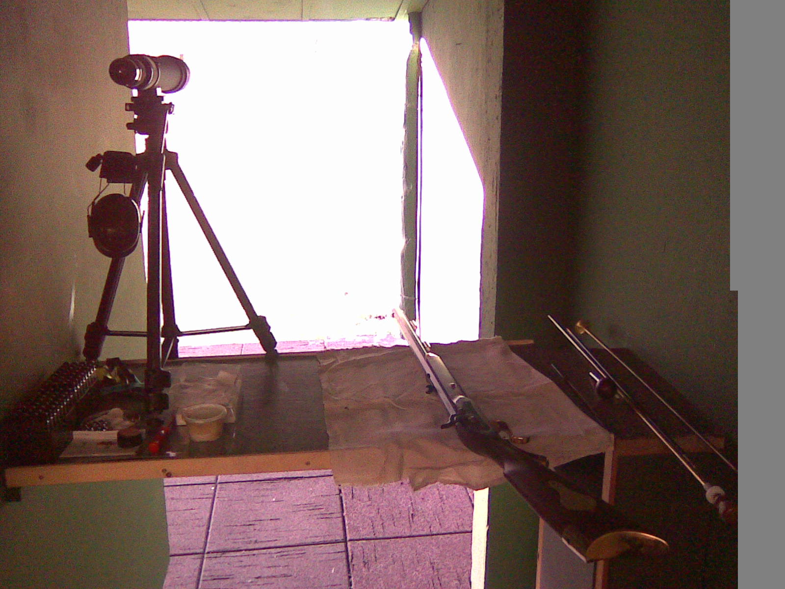

Y tambien el puesto de tiro.
Vale, vale, más que agrupación parece una estampida en una manifestación, pero ya iremos mejorando, jejeje
Saludos a todos.
