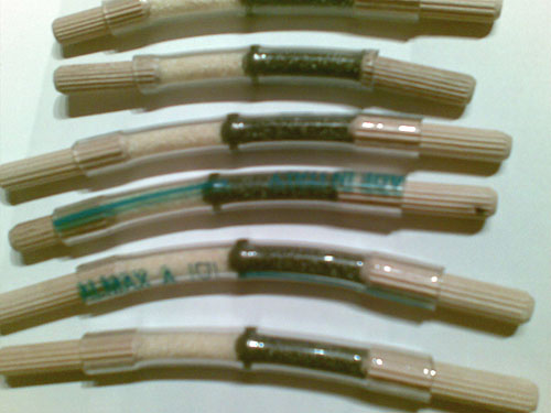

Creo que he perfeccionado el sistema del tubo de pecera y el tubillón. Le he puesto una bola del cal 31 en la mitad del tubo y sirve para separar pólvora y sémola. Pongo una foto.
