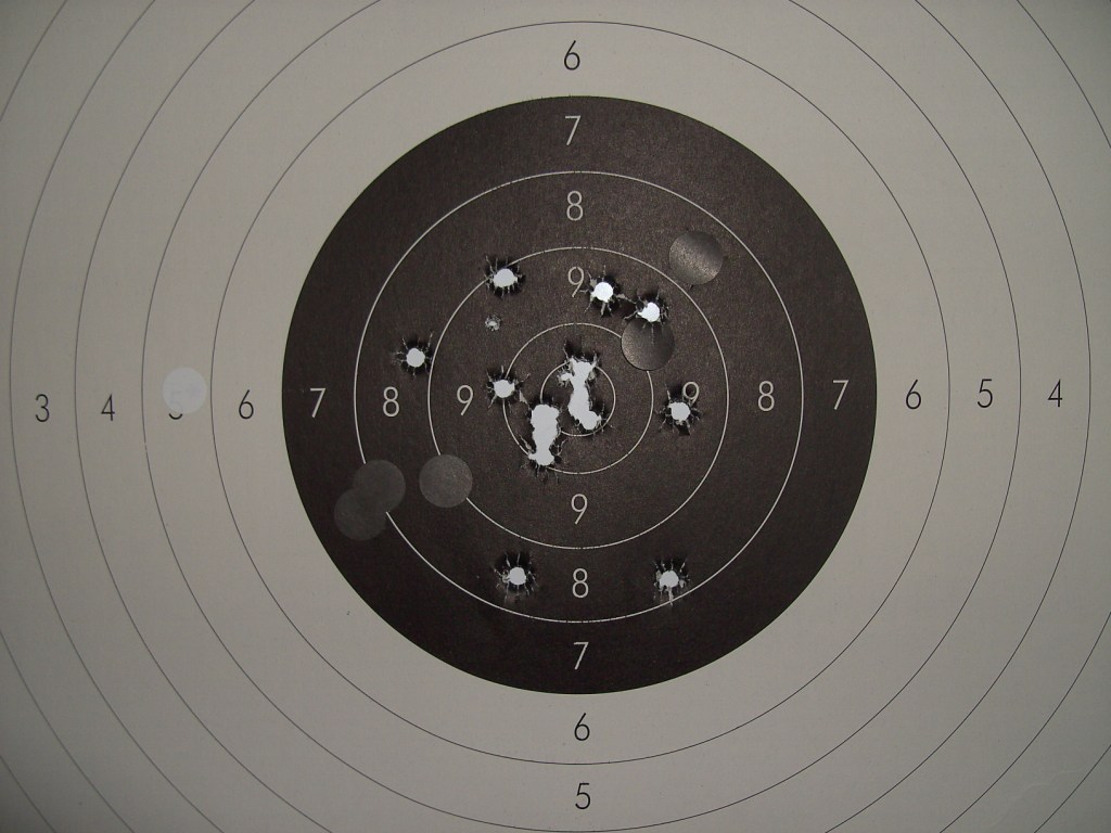

Re: El tiro a 100 metros ¿podemos mejorar entre todos?
Buenas
Despues de una temporada de haber dejado apartado el Sharp me he decidido a sacarle el polvo he ir a entrenar un rato con el , ya que me han medio convencido para ir a Logroño. y me encuentro con la misma duda que tenia a finales del año pasado. tengo problemas para saber donde van los tiros , y por mi parte no pasa nada, pero cuando voy alguna competicion son los arbitros quien tiene las dudas
Aqui adjunto la diana del entrenamiento en ella hay diez tiros,y la verdad es que no hay manera de saber donde estan, pero seguro que en competicion me comeria dos ochos. y siento decir que el ocho de arriba es el tiro numero diez. por eso se que no hay dos tiros hay, pero haber quien se lo explica eso al arbitro en una tirada.
Asi que en vista de mis dudas he decidido cambiar las puntas , haber si me podeis indicar las puntas que usais, punta ,marca peso recalibrado, yo uso una punta de lyman de 480 gr
un saludo
un saludo

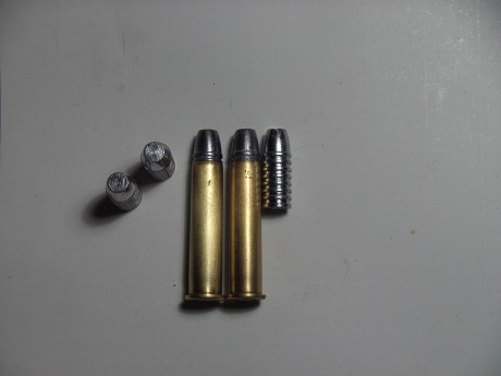

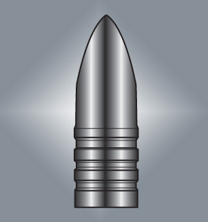

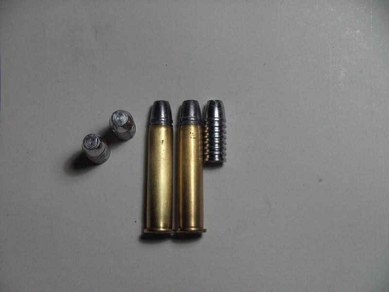

Las de Lyman de 480 grains, conocidas como Volunteer, aunque la turquesa de Lyman pone Whitworth, pero evidentemente tienen una forma totalmente distinta a las que dices. Son bastante planas en la punta y cortan muy bien y aunque se amontonen se distinguen los cortes. Por cierto sin recalibrar (formula del vigente record de España que evidentemente no soy yo......... por desgracia)
Te mando una foto
Un abrazo
Juan
Te mando una foto
Un abrazo
Juan

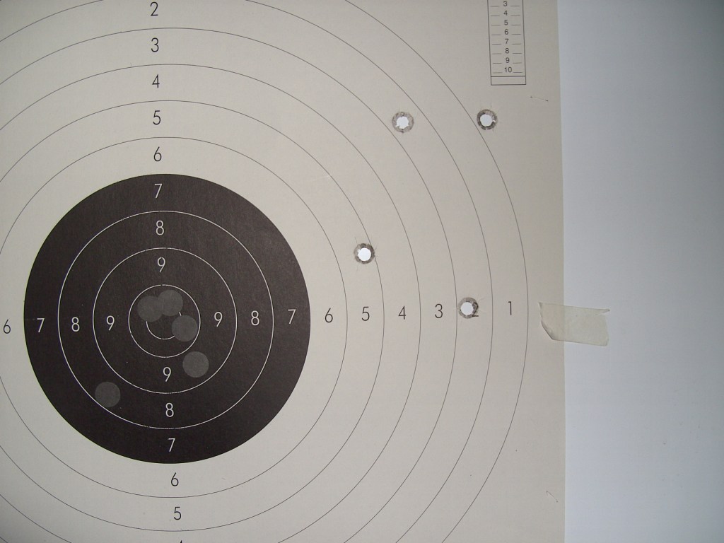

Bueno, como ayer no pude estrenar el zuavo......... de vuelta a Elda
Empiezo con el Gibbs con los proyectiles para Logroño. Empiezo con un 10 pero ha sigo engañoso porque he andado deambulando por los alrededores, he tocado varias veces los elementos de puntería para ver como responden y finalmente machaco el 10............. espero que se haya quedado en su sitio para Logroño
Luego una de Sharp que también se ha portado bastante bien aunque se la voy a jugar para Logroño

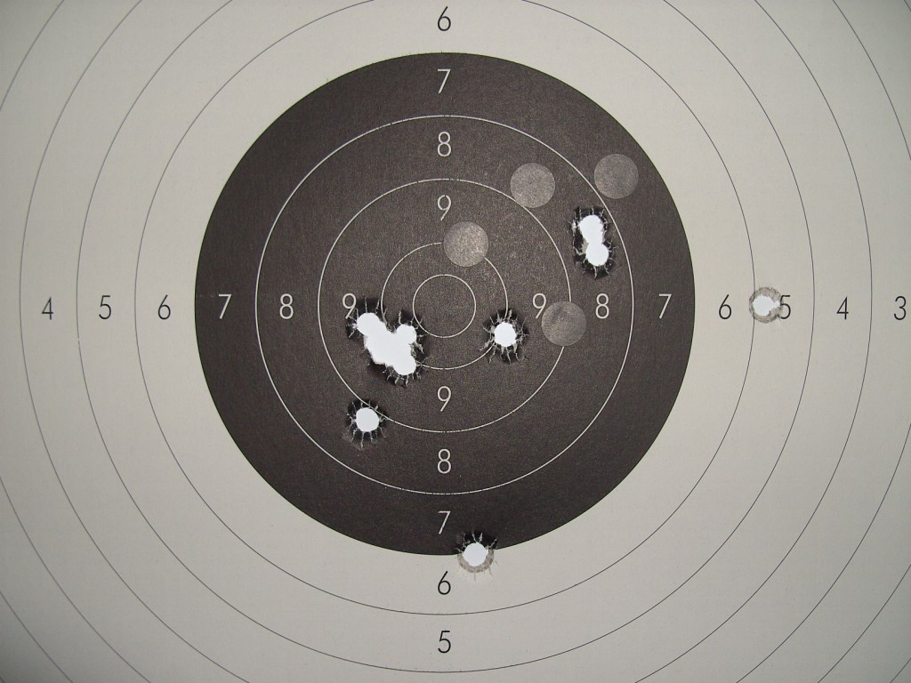

Y tras varios problemillas (no me montaba) resueltos a pesar de mi reconocida nulidad para trastear con las armas, estreno el Zuavo, me he traído dos cargas, la que me dio la propietaria y la que me propuso Fire
Empiezo por la que me proporcionó Yolanda: 50 grains de Suiza del 3 y 33 grains de sémola y pepino de 640 grains
Primer disparo ................ un diez
............ yo alucino un poco
El segundo se va al ocho a las tres, pero el tercero y cuarto muerden al primero
He tenido ciertos problemas con el disparador que en un par de veces parecía que tenía un recorrido sin fin y luego tras varios intentos salía el tiro inopinadamente (Fire te va a tocar meterle mano) ly los tiros han sido francamente malos.
Total que la impresión tras los diez disparos ha sido mucho mejor de lo que yo me esperaba, por lo que visto lo visto voy a cambiar la tirada de Freire en Logroño (tampoco vale para mucho) por mi estreno en Minié................ y que salga el sol por Antequera
Última edición por jestebanv el 23 Abr 2014 22:34, editado 1 vez en total.
Luego la carga de Fire, 45 de Suiza del 2 y 15 de sémola con el mismo pepino
Evidentemente el resultado es desalentador por lo que solo he efectuado cinco disparos (uno se ha ido por la derecha) y de momento nos centraremos con la "original" que ha venido con el rifle
Un abrazo
Juan
Un abrazo
Juan
