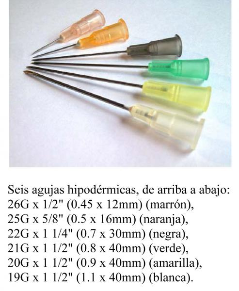

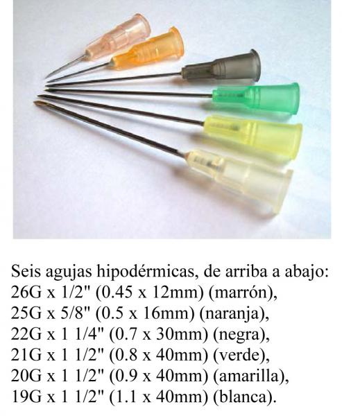

Saxtorph
Mensajes: 788
Registrado: 17 Feb 2011 18:53
Re: PREGUNTAS A ULTIMOMOHICANO
Mensajepor Saxtorph » 03 Ene 2012 12:05
Una modesta sugrencia, para ver como están las chimeneas se puede usar una aguja de inyecciones (se compran en farmacias por 4 perras). Hay de 0.8 mm, 0.9 mm, 1.1 mm de diametros:
ULTIMOMOHICANO
Mensajes: 2147
Registrado: 05 Oct 2007 04:01
Mensajepor ULTIMOMOHICANO » 03 Ene 2012 14:27
Saxtorph escribió:Una modesta sugrencia, para ver como están las chimeneas se puede usar una aguja de inyecciones (se compran en farmacias por 4 perras). Hay de 0.8 mm, 0.9 mm, 1.1 mm de diametros:
Un metodo como otro cualquiera , y tan bueno como los demas , gracias por la sujerencia, feliz 2012
