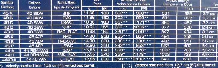

flobert6 escribió:Como yo prefiero la munición suave, si alguien le gusta más fuerte y está interesado en intercambiarla que me ponga un MP.
He estado mirando en foros yanquis y aunque algunos dicen que no pasa nada otros consideran que a esas velocidades pones en el filo de la navaja a tu revólver. Mira en la caja y si no pone por ningún lado que es apta para Cowboy Action Shooting no la uses en el revólver. Si se tratase de un Ruger Vaquero de los primeros no habría problemas, pero un clon del SAA puede andar cerca del desastre con esa munición.
Gracias Jordi, tomo muy en cuenta tu consideración, me resignaré a los 100 anuales de PN.
Un saludo muy cordial
P.D. Te añado una nueva imagen de la caja de munición

Siempre se la puedes vender/cambiar a alguien que tenga un rifle del 44-40, en un palanquero no hay problema en usarla. :wink:

vale. tu tienes la magtech normal. pensaba que los importadores ya no la traian. tengo entendido que de magtech en 44-40 y 45colt ahora solo traen la cowboy, la de caja blanca

wibols escribió:vale. tu tienes la magtech normal. pensaba que los importadores ya no la traian. tengo entendido que de magtech en 44-40 y 45colt ahora solo traen la cowboy, la de caja blanca
Hola, entonces los que cacen con palanqueros estarán "capados", he puesto un correo a Pietta, a ver que me dicen, si me desaconsejan su uso, la ofrezco a los palanqueros.
