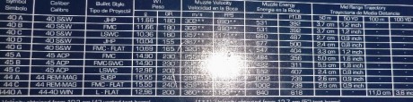

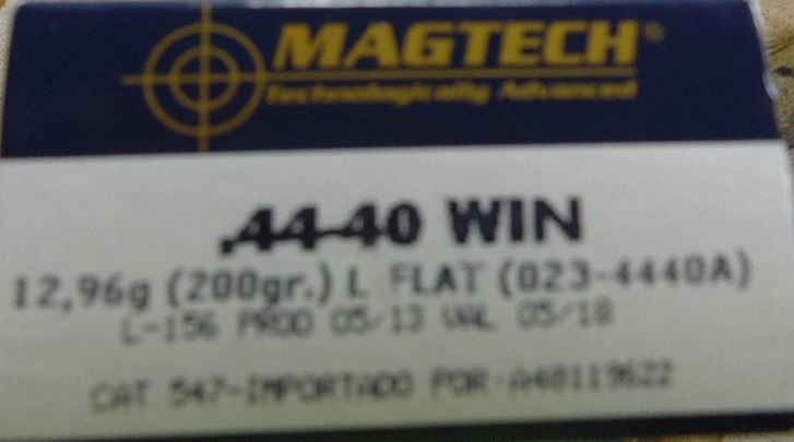

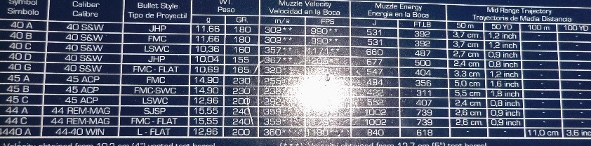

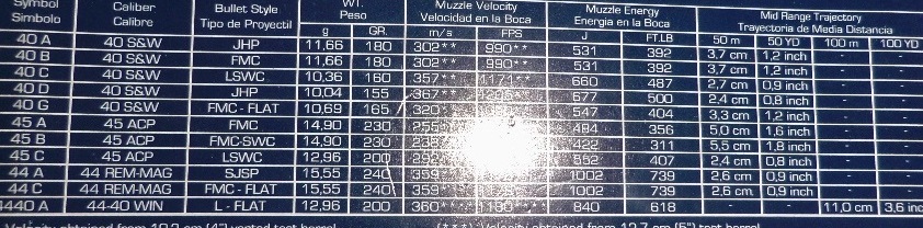

Gracias Jordi por la información, te pongo unas imágenes de lo que tengo aquí, aun no los he disparado, los guardaba para cuando se me acaben los OG de PN, me temo que serán demasiado para mi pobre Pietta.
Saludos cordiales.
