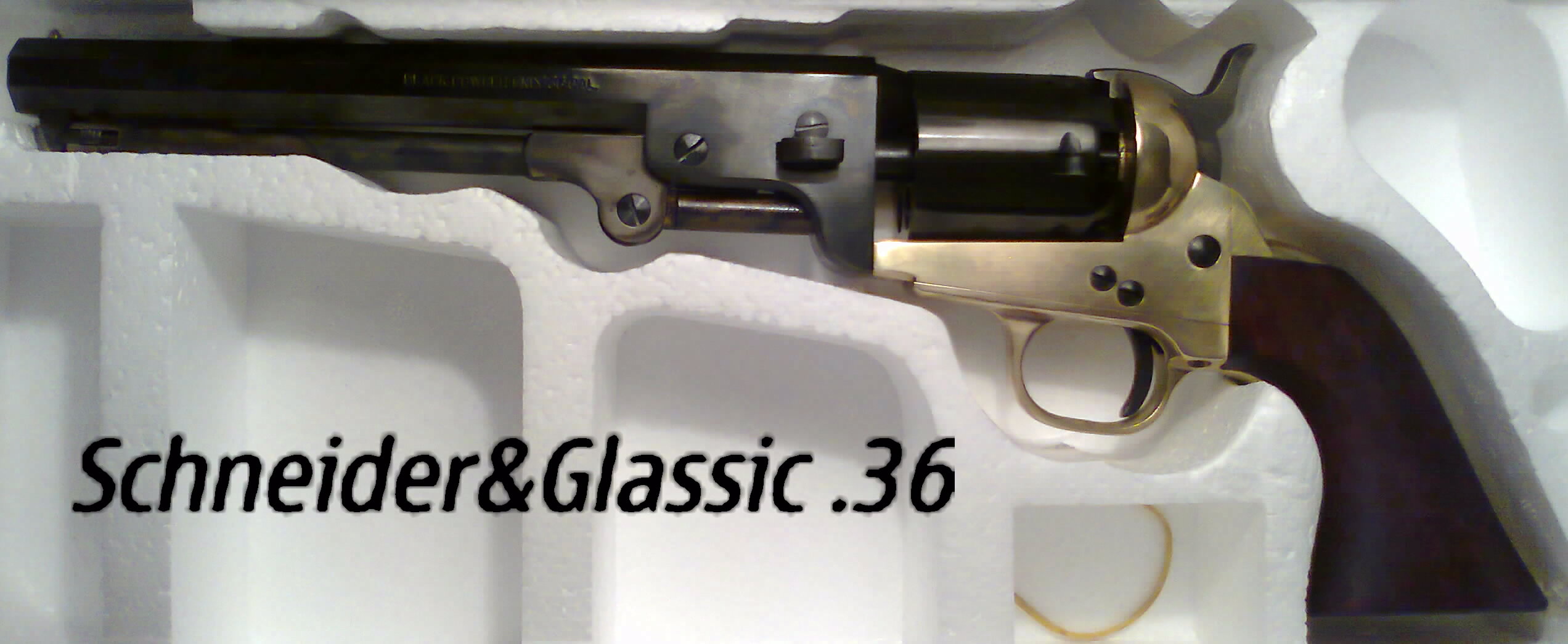

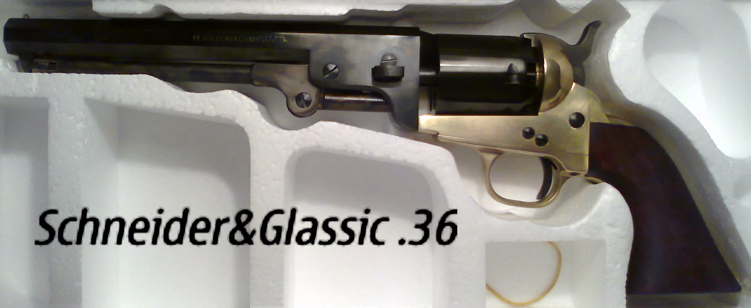

Es un Reb Nord de Pietta calibre .36.
 Para informar de cualquier cosa sobre todo lo que sepa de tiro , o de problemas con las armas :)   120
Éste es el mío
