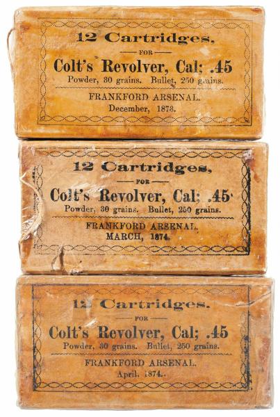

Carpenter escribió:Esto lo acabo de ver en un foro general de la GC. "Un momento para las armas que hablas solo puedes comprar munición metalica de POLVORA NEGRA aunque sea METALICA, vamos a ver supongo que sera una replica, pues solo puede usar la MUNICIÓN QUE SE USABA CON EL ORIGINAL, eso te deja fuera de la actual cartucheria metalica, y solo podras comprar LEGALMENTE la cartcuheria metalica citada. Pues como viendo que esta muy puesto sabras que no es lo mismo un cartucho del .45 LC con polvora negra que con otra polvora..... mucha gente se esta sacando la AE para legalizar sobre todo replicas de arma corta, que pueden disparar munición actual, pero .......... solo puedes comprar la munición con las mismas caracteristicas que existia cuando se fabrico el arma replicada.... supongo que esta respuesta ya no te gusta."
A ver si lo entiendo, según ese señor solo se puede usar la MUNICIÓN QUE SE USABA CON EL ORIGINAL. O sea ESTA:
Me encantan los rifles de palanca. No sé si son potentes, ni si son precisos y lo que si sé es que no 30
manchego2010
Mensajes: 998
Registrado: 16 Ene 2010 22:28
Re: ARMAS DE CARTUCHO METÁLICO Y AE
Mensajepor manchego2010 » 04 Jun 2013 10:58
El problema es que es un poco cara, 36 cartuchos, 2.500 dólares americanos...¡qué le vamos a hacer!
https://www.icollector.com/Three-Sealed- ... _i11407338
Solo se pueden disparar cartuchos cargados antes de 1.890.
Efectivamente no es lo mismo un cartucho del .45 Colt con pólvora negra que con otra pólvora sin humo, ni es lo mismo con punta de 250 gr. que con otro peso, ni con una carga de pólvora que con otra. Pero todo ello se vende como 45 Colt, y todas las armas del 45 Colt deben estar en condiciones de dispararlo y por tanto, autorizadas a adquirirlo.
No nos engañemos, tampoco la pólvora negra actual es exactamente igual que la que se utilizaba en los cartuchos originales, ni unas pólvoras negras son iguales que otras (comparen fabricantes, precios y resultados y lo verán), así que por esa regla de tres tampoco valdría. ¿Quien dice qué diferencias son relevantes y cuales no, cuando el reglamento no distingue?
