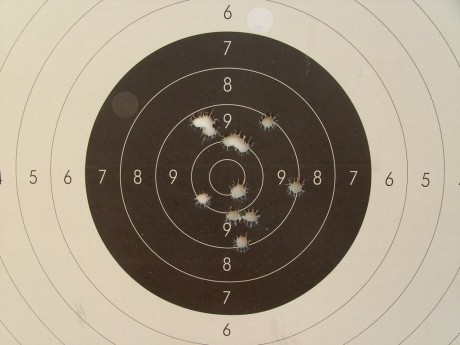

Ayer en el Territorial de Náquera donde probé lo de tirar a 50 metros con blanco reducido las pruebas de 100, acabé como Escarlette O'Hara en Lo que el viento se llevó", clamando al cielo y diciendo que en la puñetera vida volveré a picar y tirar semejante engendro sinsentido.
No es solo porque me saliera mal, no llegué a 90 puntos en ninguna de las dos tiradas (Withworth y Freire) sino porque para jugar a la lotería ya echo todas las semanas el Euromillón que me cuesta menos y si lo engancho me compro una Federación para mi solo.
Lo que mas me duele es el tiempo que he perdido preparando esa mier..... que ni me ha servido como entrenamiento ni como experiencia para futuras pruebas de 100 metros que yo pienso que tiene que ser el objetivo de cualquier competición a cualquier nivel.
Lo dicho, no me vuelven a pillar ni de coña

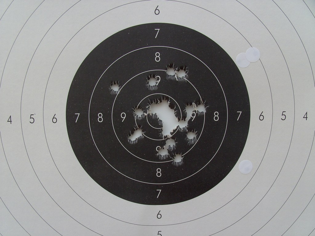

Hoy he ido a desquitarme y a convencerme de que los 100 metros son a los 50/blanco reducido como el bailar la conga con tirar con arco.
La tirada con el Gibbs ha sido interesante
En el segundo disparo ya estaba en el 10 y con un fallo leído en el momento del disparo que se ha ido al 8 a las 10, varios dieces seguidos y nueves pegados al diez, hasta el octavo disparo donde han empezado a salir disparos a la raya del nueve sin que los hubiera leído en el disparo. La racha mala ha durado cinco disparos que todos me parecían buenos y se iban a un lado y a otro lejos del diez. Me he puesto a pensar que pasaba y he repasado todo el proceso como si no hubiera disparos anteriores y han vuelto los dieces y los casi dieces...........¿cual era el fallo?, creo que la posición de la cara que se había retrasado posiblemente por comodidad.
Los últimos siete disparos han sido buenos........... total veinte disparos para relajarme después de la crispación de ayer

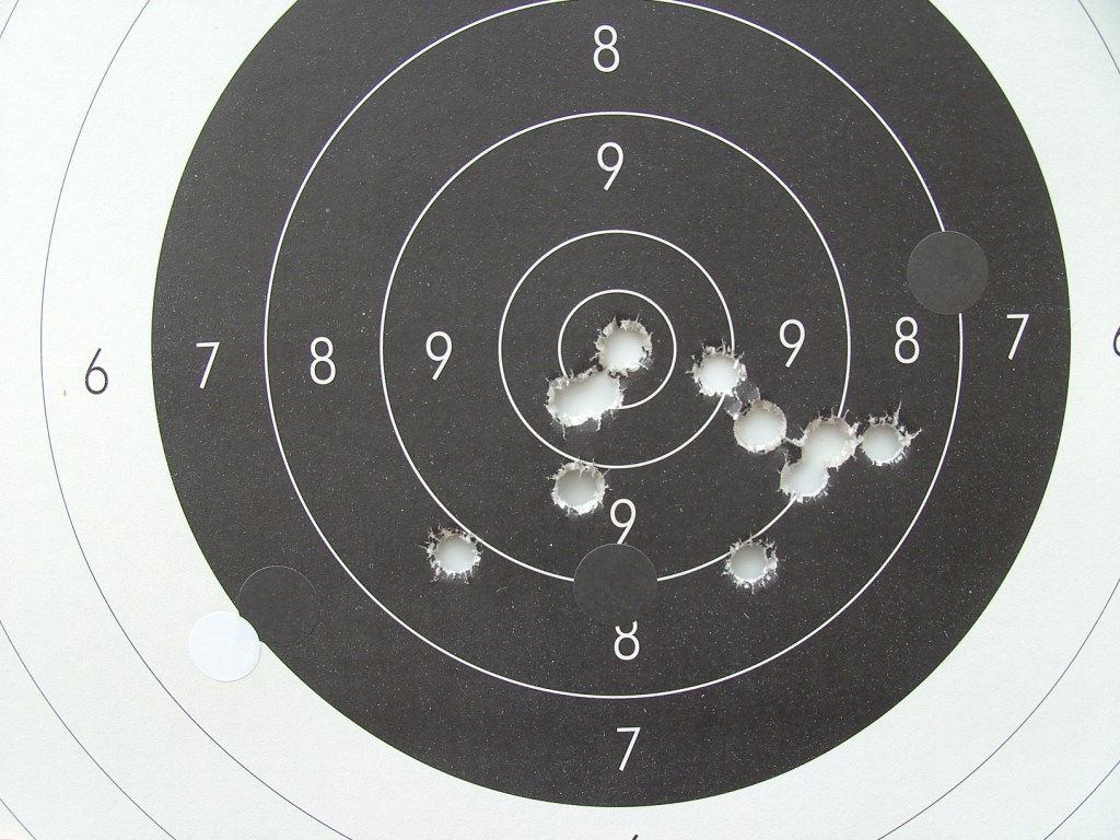

Como le he cambiado el tunel al SHARP (tenía provisionalmente puesto....... y torcido....... el tunel del Woodsman que ha vuelto a su sitio) he tenido que centrar el tiro y he aprovechado para calibrar los desplazamientos del diopter y su traducción en el blanco. Bueno, ya tengo la chuleta totalmente terminada y queda con que cada cuarto de vuelta tanto en altura como en dirección desplazan el impacto 2 centímetros en el blanco.
Luego he tirado lo que me quedaba sobre un blanco nuevo, y tengo que reconocer que el cuerpo ha acusado el cansancio (han sido un total de cuarenta disparos entre el Gibbs y el Sharp), creo que todavía echo en falta los cinco kilos que me han desaparecido y echando cuentas era la primera vez que entrenaba después de la operación aunque he competido cuatro veces............. pero hoy en los últimos disparos notaba el pulso acelarado y me costaba levantarme............. la edad tampoco perdona, pero ya volveremos por los fueros. Tampoco me ha ayudado que el jueves tuviera el ataque de fiebre que me viene sin preaviso cada cierto tiempo desde hace veinte años cuando estuve un año en Guatemala. Me dura un solo día pero siempre te deja tocadillo. He desplazado la agrupación respondiendo a lo que ya he apuntado y ha funcionado dentro de los márgenes que me daba el cansancio.
El lunes que viene más
Un abrazo
Juan
Un abrazo
Juan

Re: El tiro a 100 metros ¿podemos mejorar entre todos?
Muchachotes,
No penséis que he desaparecido y que no sigo el hilo, la verdad es que lo leo cada día.
No obstante Juan me tienes
ya que un blanco tras otro tienes unas magnificas agrupaciones además recién pasado por el "carnicero"
Tenia un par de buenas dianas para enseñar pero no le llegan a las tuyas ni a la suela del zapato.
Lo cierto es que tengo el 100 un poco abandonado y solo en alguna ocasión tiro minié,
El Sábado tenemos tirada de club (Witworth, Minié y Freire) prometo publicar lo que salga así veremos si la técnica se mantiene, si no es así entrenaré para Madrid, no quiero quedar mal en 100 metros después de la vara que hemos dado en el hilo.

He rescatado la foto de la tirada con 70 de arcabuz, aunque fue con proyectil de siete bandas recalibrado a 11,41 (era lo que me molaba entonces ). Seguro que ahora va mejor
En el texto decía que había cambiado el diópter con lo que las dos agrupaciones correspondían a posiciones distintas del diópter.
No tiene mala pinta
