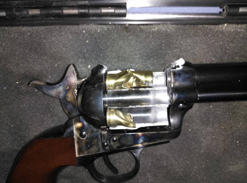

Pues a mi este sábado me ha reventado mi uberti del calibre 45 Lc. Como no sea por doble carga no me lo explico, pero he tenido mucha suerte porque las piezas salieron a derecha, izquierda y arriba. El arma destrozada. Tengo un disgusto encima que todavía no me lo he quitado.
Recargo con una turret clasic y lo único que puedo pensar es que en algún momento le puse más carga sin darme cuenta. Se me acabó el tirar con cartucho metálico. ¡Que perra suerte!
Os dejo una imagen.
Os dejo una imagen.

peligros de la recarga, ¿no te fallaría el cartucho anterior y se te quedaría el proyectil en el cono?

No, el tiro anterior salió correctamente. El retroceso era apreciable. Me hubiera dado cuenta. Sigo creyendo que fue doble carga.
Lo que me jode es que he podido disfrutar muy poco de ella.

Tal y como ves las imágenes, ¿crees que se puede reparar mi uberti? Aunque tiene el puente totalmente destrozado.
Si a ti te lo han reparado, ya me dirás cómo lo has conseguido.
Gracias.
Gracias.

Hola, como puedes ver en la primeras fotos el puente se curvó, y se llevó todo a su lugar con prensa despues ajusté el percutor y las demas piezas precisamente ayer tiré con el y perfecto, tu revolver no tiene solución tendrás que llevarlo a la IA y a destruirlo encima tendras que pagar, a mi el tambor reventado me obligan mandarlo a destruir o presentarlo en cada revisión con el arma, haré esto ultimo parano pagarl destruccion del tambor. La reparación me costó 250 eur, pero me he ahorrado destruirlo, no creas que merece la pena. porque ahora mismo Alvarez, tiene el Pietta en 350 eur y si no se le han terminado es muy buen precio,
pero posiblemente ya no podras guiarlo en AE si lo tienes de esta forma
Puedes desmontarlo y vender las piezas que estén en condiciones

Gracias por tu rápida respuesta. Lo dejaré así hasta la revisión que ya lo prepararé par su destrucción.

romulo2079 escribió:Pues a mi este sábado me ha reventado mi uberti del calibre 45 Lc. Como no sea por doble carga no me lo explico, pero he tenido mucha suerte porque las piezas salieron a derecha, izquierda y arriba. El arma destrozada. Tengo un disgusto encima que todavía no me lo he quitado. ..//..
Quédate con la parte buena y es que nos lo estás contando, lo importante somos nosotros ... las armas se compran y se venden, nada más.
Recargo hace muy poco también con una turret de Lee, impresionado me he quedado al ver la foto.
Lo dicho, celebro que en ambos casos todo haya quedado en un susto.

¡¡¡Menuda avería!!!, menos mal que solo han sido daños materiales, cilindro o revolver te puedes comprar otro, dedos y manos no.
Amigo romulo.... Viendo los agujeros que se han quedado en los paneles laterales del puesto en el que estabas... Mucha suerte has tenido de no perder algun dedo! Las piezas se incrustaron en la madera dos centimetros y tuvieron que sacarlas con alicates!
Reponte del susto, revisa el protocolo de recarga (porque la gente que te miraba decia que sonaba demasiado) y esperemos verte pronto de vuelta!
Un saludo!
