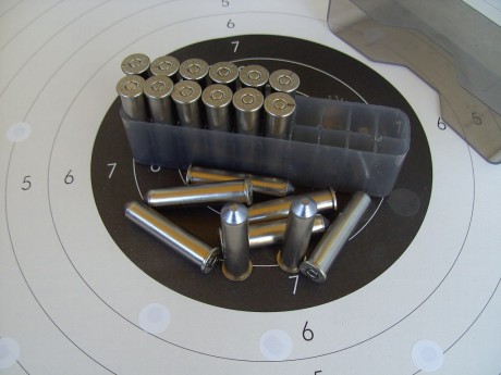

Hablando de Nuñez de Castro, ahí va la foto de como me quedan los cartuchos con la siguiente fórmula:
15 grains de Suiza del 1
Taco de carton de tetrabrick
Una vaina del .45 Colt de sémola
Maxibala Lyman 245 grains SIN RECALIBRAR y engrasada con lubricante LEE
La vaina se cierra sobre la última banda de la maxibala
Hoy me he dejado el blanco en el campo y no puedo mandar la foto de como machaca el 10 (de momento tiro apoyado pues estoy regulando el diopter)
Un abrazo

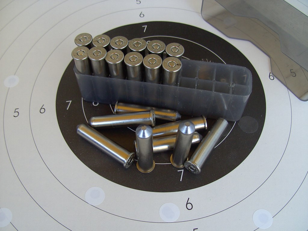

Un abrazo
Juan

Pues si Fire, la verdad es que parece que tiro con .22, pero te aseguro que machacan el 10, y como se ha puesto el plomo, que como bien dice Rocroy parece ya material estratégico (pagué 2€ el kilo de tubería la semana pasada en chatarrería), y la pólvora........ pues eso, que hay que pensar si es mas rentable la mariconada
(con perdón) esta de los cartuchos "mini" que un buen pepino para el Sharp.
Un abrazo
Juan
