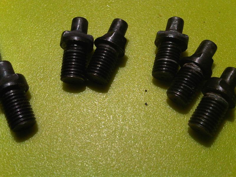

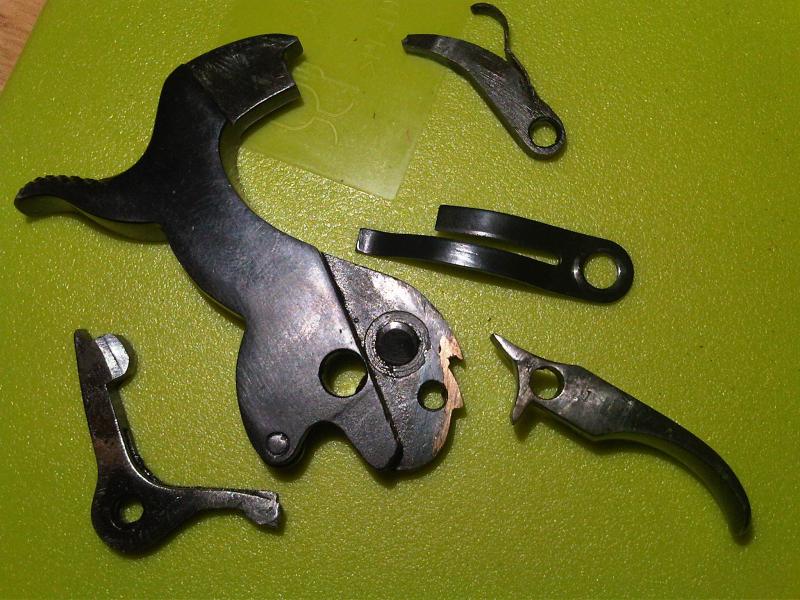

Así me vino este Santa Bárbara:
Foto 1: ssssstupendisimas chimeneas con rosca extra larga hechas a mano!!!! :shock: :shock: :shock:
Foto 2: Magnífica reconstrucción con aporte de soldadura de las posiciones del martillo!! :mrgreen:

Supongo que la falta de recambios obliga a veces a los trabajos manuales. :wink:
Lo de las roscas extra largas tiene su lógica, ya que las roscas del tambor son mucho más largas que las de las chimeneas comerciales y la mitad de ellas quedan expuestas al calor y la corrosión de los disparos, pero igual un canal de fuego tan largo puede ser contraproducente y dar retardos o fallos de ignición. ¿Funcionaban bien?.
Cave canem.

Funcionan de lujo, de hecho me encantan esas chimeneas.
Creo que ese tambor debe estar fabricado con material de meteorito!!!!

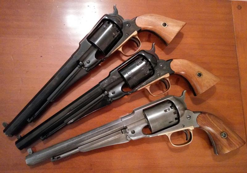

Fijaos como sigue el mío, es el de abajo de la foto, los tres son Santas, no lo cambio por el del medio grabado que está sin estrenar, lo suave que va ese ajado, es una delicia, ni un arrastre, agarre, rozadura, me encanta ese sin Pavón!!!
Habia oido que para retirar el pavón bastaba con la inmersión en vinagre de vino, es milagroso, basta 160

Mensajepor sandokan » 08 Oct 2016 23:07
Después de la capa de Pavón frio que le di hace meses ha quedado mucho mejor, sin restos de óxido y tiene ya una clara pátina brillante, como si le hubiese dado una capa de barniz.
