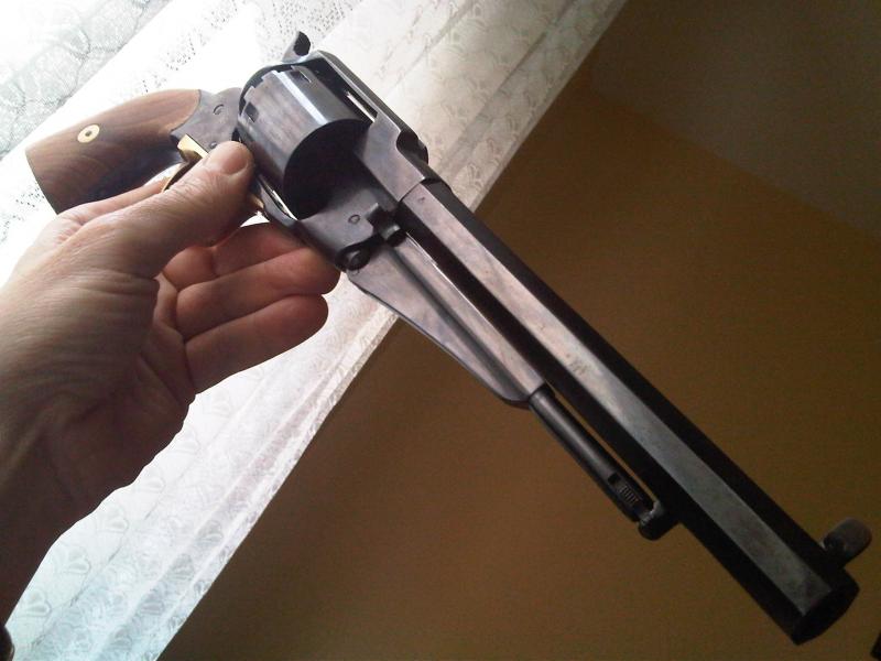

Si, lo se!!! soy el pesao de los Santas, pero ejque..., una fotillo del ultimo que compré a un compañero del foro, es de 1984, tiene que haber tenido mas dueños que un Ford Scort, pero como está de ajustado, como tira!!!
SantaBarbaras de cartucho metálico en .45 LC ya!!! :mrgreen: :mrgreen: , que los inventen!! :tanque^:

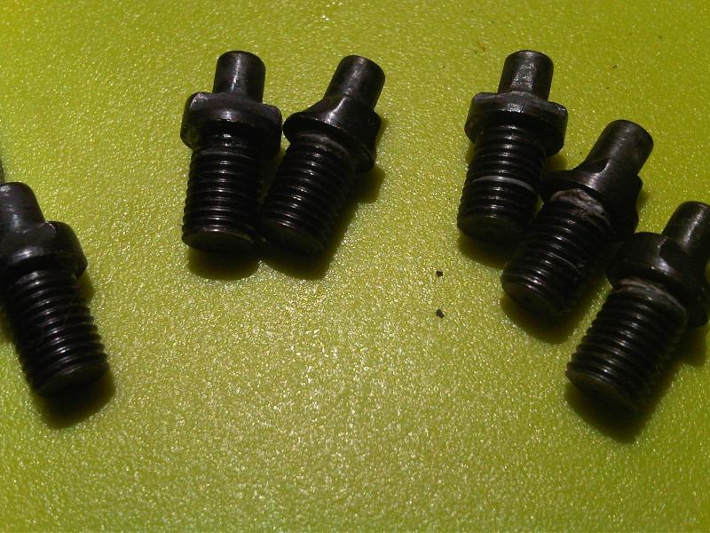

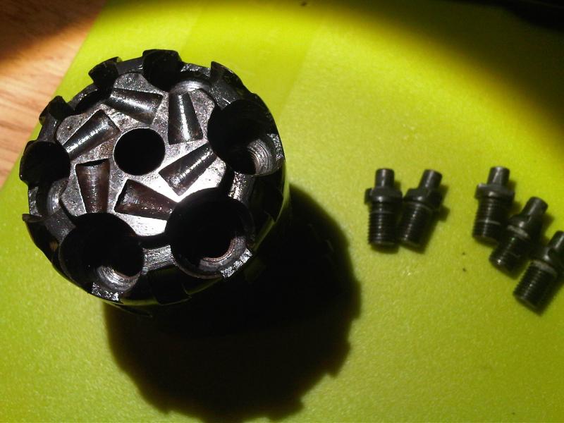

Me he fabricado una llave y sacado las chimeneas, se ven bastante atacadas por la corrosión, las que lleva ahora son de inox, ¿las cambiáis por feas, rotura, desgaste,...? ¿las chimeneas son recambio estadar o debo comprar especificas de pietta?

Las chimeneas de pieta llevan rosca M6 (metrica de 6mm de diámetro), como las del Santa pero distintas a las de Uberti que son whitworth.
Yo no le cambiría las chimeneas a priori, las chimeneas cascan cuando les crece el agujero, "bufan", se hacen grandes y el gas escapa para atrás llegando a levantar el martillo hasta la primera posición de seguro tras los disparos, hasta entonces, cualquier deterioro que sufran se arregla con lima+lija y una taladradora.
Como curiosidad, fijaos en las chimeneas de mi ultimo Santa :D , alguien tuvo la "Santa" paciencia de hacerlas a mano!!! prolongando al doble la zona roscada para aprovechar toda la longitud de rosca del tambor. :shock: :shock: :shock:
Para el mantenimiento de las chimeneas es bueno desmontarlas cada 2-3 sesiones de tiro, limpiarlas y montarlas con grasa de litio en la rosca.
