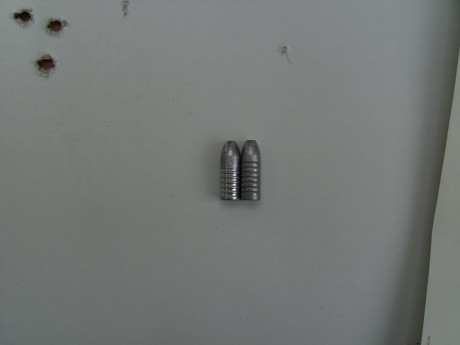

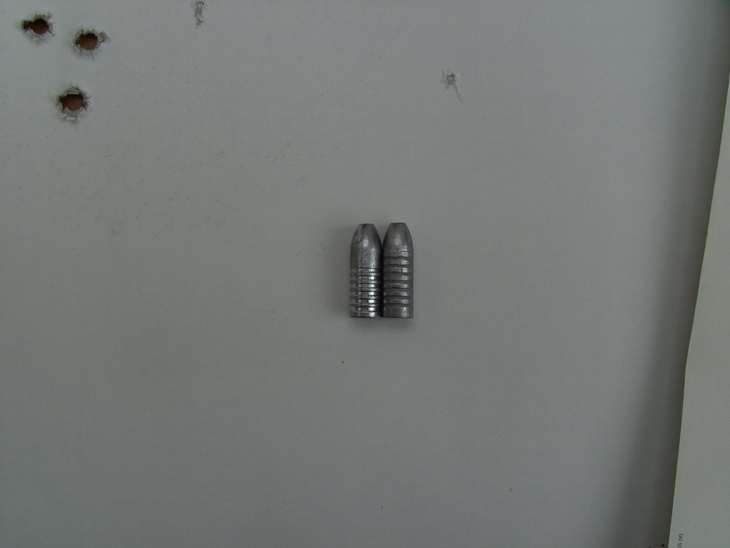

Esta es la foto de los dos proyectiles que se han comportado de forma muy similar o yo no he sido capaz de apreciar diferencia. El hecho de haber empleado distinta pólvora también puede influir en su comportamiento.
Resumiendo, yo creo que efectivamente el problema en el Territorial fue de emplome puro y duro, y espero que con vuestros consejos minimice el problema en el futuro. De entrada aplicándome más a la limpieza (con la grata que no lo hacía) y cuando Javinchin me mande el Wonder Blue que me ha prometido le daremos estopa.
En cualquier caso un mes antes de una competición importante le meteremos mercurio por si las moscas.
Un abrazo y de nuevo gracias a todos los intervinientes (se admiten nuevos consejos e ideas)
Juan

Hablando del Gibs tal y como comentas al "bicho" le va mejor una pólvora algo mas lenta que la nº 2 Suiza.
La punta creo que es mejor la de siete bandas (la de la derecha)pasa mejor por la estría al bajar y deja menos plomo al salir.
Prueba el taco de cartón o fieltro en los Gibs acostumbra a cerrar la agrupación.

Están recalibrados a 11,41
Lo malo es que el de seis bandas es de la turquesa que acabo de comprar y de momento no me va a quedar otra que "aguantarme" que ochenta leuros no son broma.
