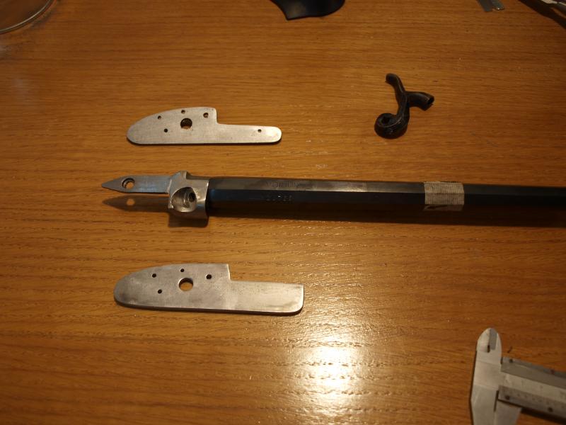

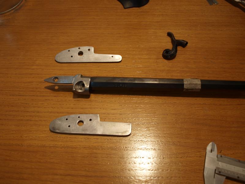

Pues fase I de metales terminada,
he repasado un poco mas la platina dándole una ligera curva por abajo , creo que queda algo mas fina y he enderezado la rabera. Básicamente he hecho medio corte, recolocado y rellenado el hueco con plata provisionalmente. Luego usaré el hueco para ponerle el punto de mira y con eso disimulo la herida que quede.
Los últimos ajustes los haré cuando estén ya colocados para que el ajuste final quedé lo mejor posible.

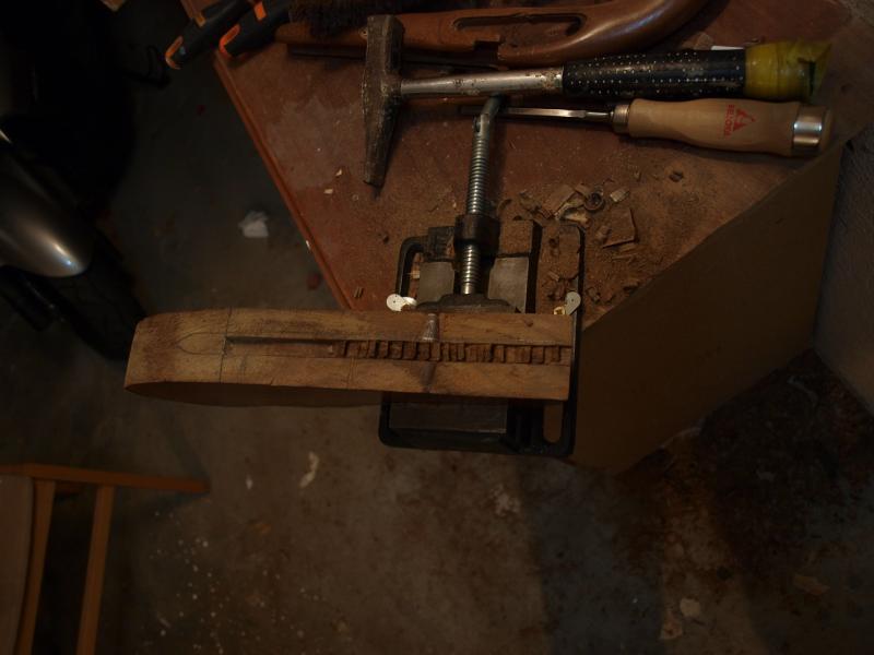

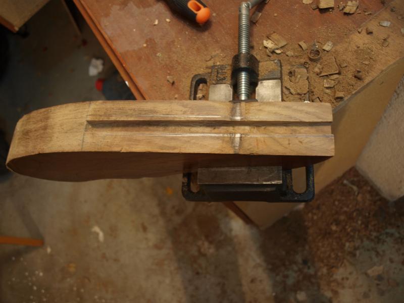

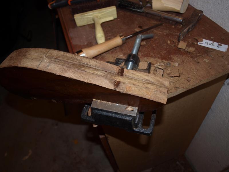

Retomamos la madera, esta vez he cambiado de técnica.
Primero he marcado un canal de 1 cm en el centro. Y lo he rebajado como 1 cm. Un poco de paciencia y buen formón marca Bellota hacen el trabajo.
Luego se apoya bien el cañon...
Y se marcan los cantos..
Si os fijáis, las lineas no son simétricas cuando el cañón en teoría si lo es y la madera está razonablemente plana. La conclusión es que debe estar ligeramente retorcido sobre si mismo.

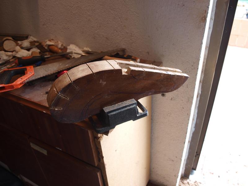

Por último os pongo un ejemplo de lo que no se debe hacer.
y es trabajar la madera a favor de la veta, con un mínimo golpe se abre, quedando luego el corte inferior irregular.
En la otra foto se ve la dirección de la veta, el formón debe trabajar siempre en su contra.
Afortunadamente no me ha dado por golpear con la maza y el roto ha sido subsanable pero un golpe fuerte podría haber roto el escalaborne en 2.
Algo aprendí..

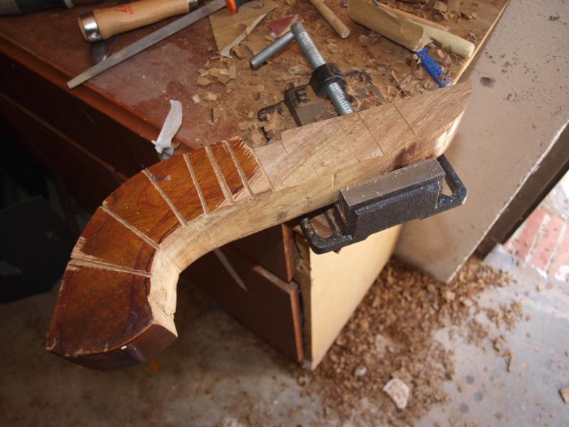

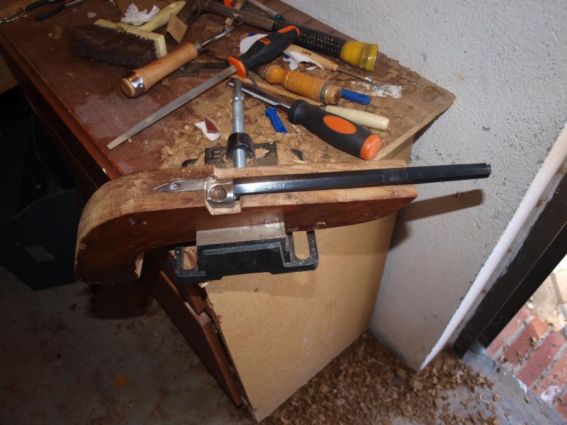

Bueno, pues por fin el cañon ajustado.
Básicamente revisé toda la forma del escalaborne para dejarlo con la casi definitiva. Luego usé la misma técnica para encajar el cañón y usando grasa para ir marcando el ajuste fino.
Pues está decidido. Como quiera que el verano está llegando a su fin, que la crisis nos obliga a buscar 142
Terminar escalaborne
La parte del cañón ha quedado bien a mi juicio, poco a poco voy ganando confianza con el formón y se nota.
Pues está decidido. Como quiera que el verano está llegando a su fin, que la crisis nos obliga a buscar 141
Ajustar..
La parte de la rabera tiene un par de imperfecciones aunque voy a darla por buena de momento. A ver si logro acabar una primera versión que cada paso es un mundo.
Ahora le toca a la platina, he comprobado la posición y estoy rebajando todo el lateral al nivel del espejo. La dirección de la veta no es la mejor pero creo que no dará muchos problemas. Cualquier detalle cuenta..

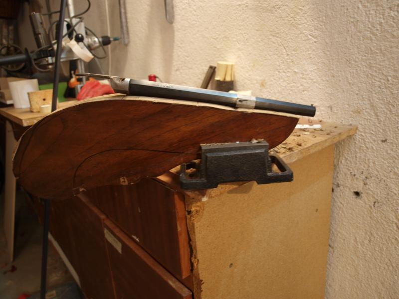

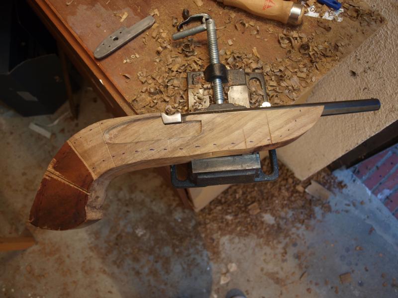

Mensajepor tsman » 28 Oct 2012 18:50
Record personal, esto es lo mas avanzado que he llegado nunca, esperemos no romper nada..
Intento no perder de vista la posición para ir rebajando todo poco a poco.
Necesito una gubia en 'C', la recta ya no da mas de si a ver si mañana la puedo comprar,
