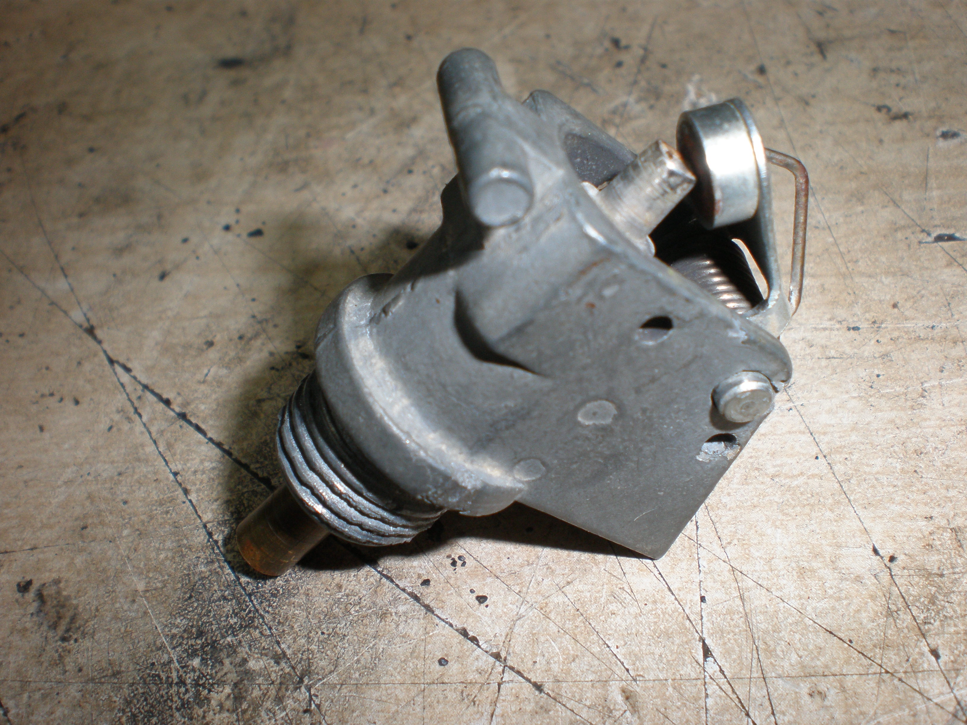

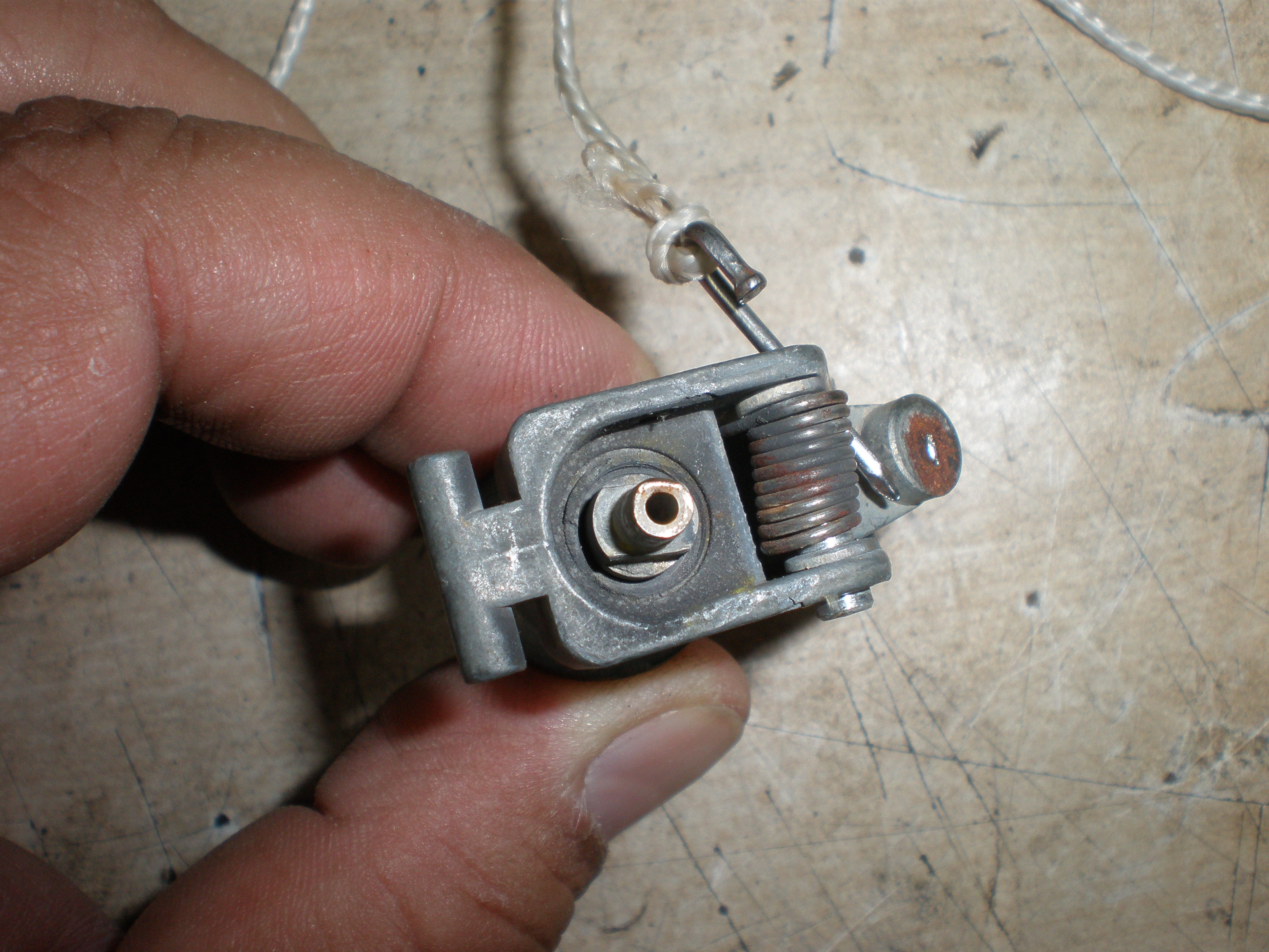

Este es el dispositivo de una granada de mano que quisiera adaptar como sistema de disparo, solo debo cambiar el muelle que es duro de narices.
Quién me puede decir como hacer mechas para disparar con un cañón.
Gracias. 90
Gracias. 91
