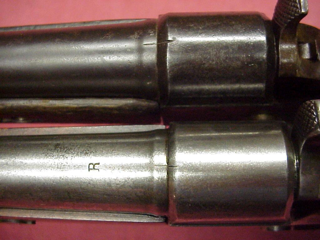

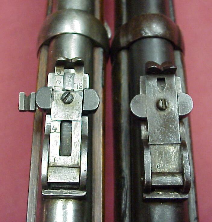

La marca que debe llevar el fusil reformado es la R que aparece en el arma de abajo (sin R la que no lo es)

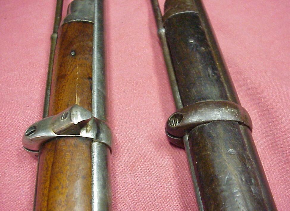

Otras características exteriores de la reforma estriba en el sistema de miras laterales, para tirar a largas distancias:
Aquí el punto de mira lateral:
y aquí el alza también con un suplemento lateral:

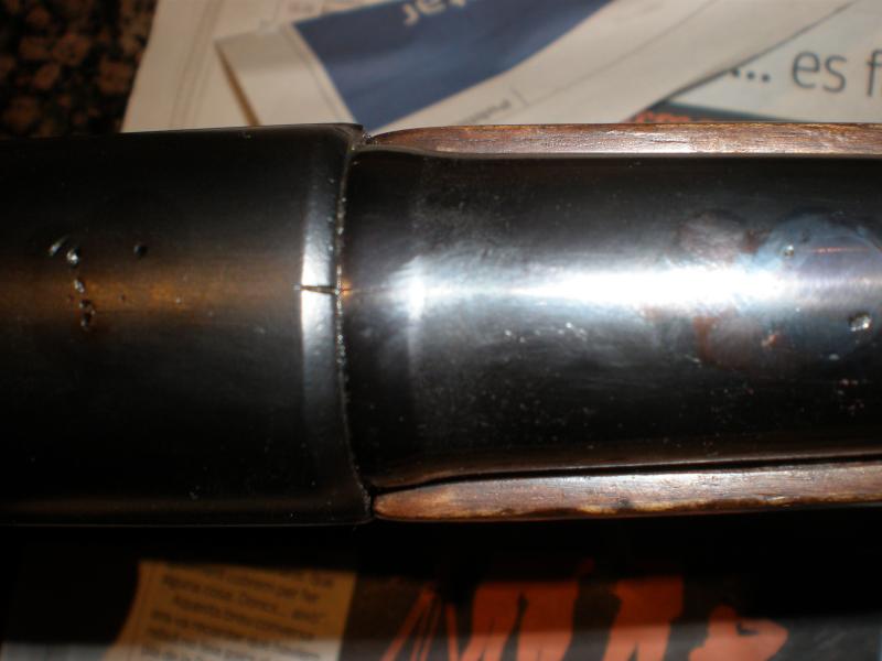

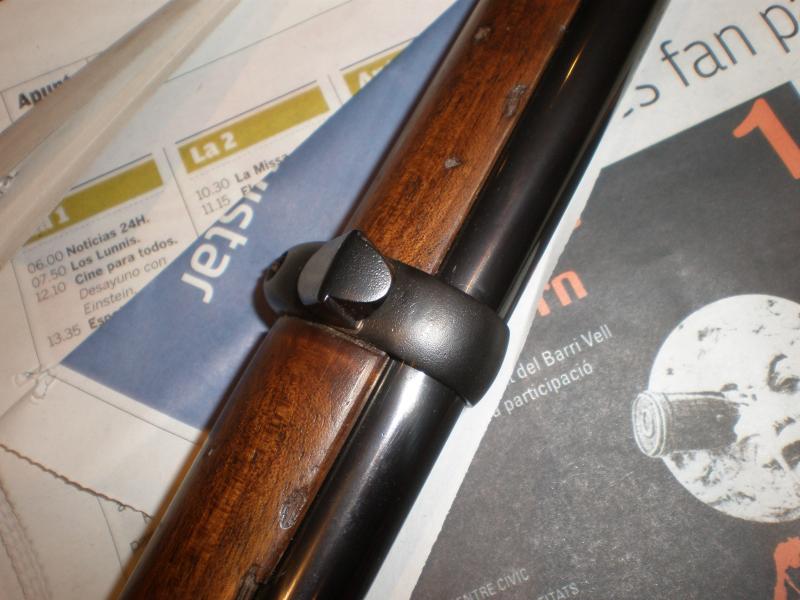

Lo que necesitaba saber, que era el tema vainas y puntas, ya me lo ha resuelto el amigo Rangel.
Te mando dos fotos más en una de ella la R con el pulido del metal, se ha perdido, pero no en cambio la primera anilla donde se le ve el espolón que servía de punto de mira para tiros largos. El alza de mi Remington es FALSO, ya que el original no venía.

La R sobre la recámara indica "reformado", por lo que no la llevan más que los fabricados anteriormente a dicha reforma, es decir los que usaban antes el antiguo 11,15x57R y que fueron recamarados al nuevo.
Los que se fabricaron después de 1889,no están reformados sino que se fabricaron directamente en calibre 11,4x58R, el nuevo cartucho y por tanto no llevan dicha R. De todas formas estos fueron bastantes menos.
La reforma sólo afectó al cartucho y, por tanto, al trazado de la recámara, pero no al cañón.

riparvia escribió:Lo que necesitaba saber, que era el tema vainas y puntas, ya me lo ha resuelto el amigo Rangel.
No es ninguna crítica, amigo Riparvia, pero, con el debido respeto, me vas a permitir que use tus fotos como ejemplo para que se me entienda cuando digo que no soy partidario del repavonado en las armas históricas, pues al pulir se pierden marcas importantes.
Por lo demás, mi más sincera enhorabuena por esta magnífica arma.

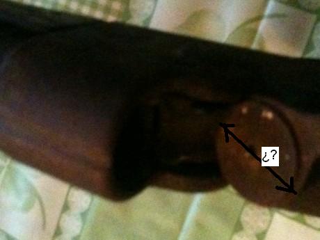

tuareg escribió:fotos de mi rolling block, pendiente de restaurar, agradeceré toda la informacion, en letras doradas (oro??) pone Domingo Alberdi
Pues, por lo que parece, el arma no tiene mucho que ver con los fusiles militares.
El sistema Rollig Block fue también muy apreciado en armas de tiro deportivo en aquella época, utilizándose para cazar o para tiro.
Domingo de Alberdi fue armero en Eibar entre 1870 y 1884. Fabricó escopetas, revólveres, pistolas de dos cañones de sistema Lefaucheux, etc.
Derivaron de esta empresa las firmas "Viuda e Hijos de Domingo Alberdi"e"Hijos de Domingo Alberdi" que se mantuvo en activo hasta 1903.
De todas formas, mira a ver si encuentras marcas y si no puedes hacer mejores fotos intenta sacr un calco y nos lo describes.
También sería muy útil que midieses el diámetro del interior del cañón con un calibrador y te fijes en la disposición de las estrías,si es que tiene, por ejemplo. Cuantos más detalles, mejor.
Por ejemplo ¿cuanto mide este diámetro?
