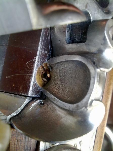

Bueno las fotos que prometí ya reparado
Pues que al querer quitar el oido de mi le page pedersoli de chispa la he cagado y me he cargado el oido 150

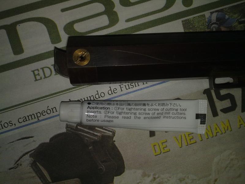

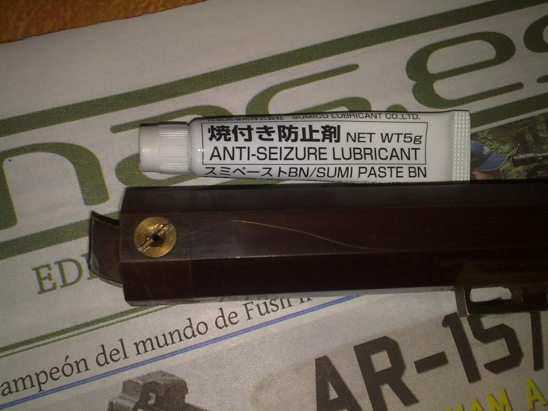

Y el producto que me dieron para que no se suelde.
Pues que al querer quitar el oido de mi le page pedersoli de chispa la he cagado y me he cargado el oido 160
Pues que al querer quitar el oido de mi le page pedersoli de chispa la he cagado y me he cargado el oido 161

Enhorabuena. Ahora ya sabes, a ponerle Teflón y a desmontarlo de vez en cuando.
