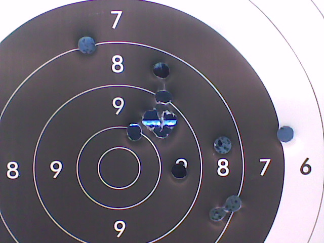

Continuo con las pruebas y creo que lo voy a dejar así.
Me compré una báscula y preparé las medidas de pólvora y sémola con mas uniformidad. Usé calepino sin engrasar y el resultado fue esté.
Todavía me abre pero creo que es mas culpa mía que otra cosa. Estaba planteándome el comprar unas gafas de tiro pero algo me dice que se pierde 'purismo' en esta modalidad.
Con respecto a tocar las miras (limar y esas cosas) creo que no merece la pena, supongo que tendré que aprender a apuntar a otro sitio sobre la marcha, sobre todo cuando cambie de campo.
Como siempre cualquier comentario o sugerencia será bienvenido.

Hola ,
Me salen 78 puntos , no está mal , pero para "dominar" un arma casi siempre hay que tocarla. Que arma es ? , supongo que pistola por el calepino , por los impactos deduzco es un 44-45 , siento no haberte seguido ... , si es un revólver y no lo has tocado seguramente (no siempre) va algo durillo , con un moco se arregla , y cambia muchisimo , a mi personalmente si va duro se me van a la izquierda , y con moco centrados , no os dé miedo tocar las armas siempre y cuando lo haga alguien que sepa , moco y limar punto es lo más habitual , es mejor soldar piezas que no limar , las gafas son para "rematar" , pero es mi opinión , yo personalmente no uso puesto que no les acabo de ver el que , que lo tiene seguro....
Todo esto es aplicable a pistola también.
SALUDOS.

Amon: El arma es una W.Parker , para las miras estaba pensando comprar un par de ellas y limarlas a diferente longitud a fin de poder tener 3 alzas don distintas 'alturas'.
La mira trasera está fijada con una gotita de laca de uñas y creo que debería moverla un poco a la Izda.
Se me olvido comentar que en está ultima tirada cogí la pistola usando el 'saliente' ese que tiene en el guardamonte (no se como se llama) , antes la cogía sin usarlo. Me da mas sensación de control aunque el tiempo dirá si es la mejor opción.

Si me permites te diré que me parece un blanco esxcelente. Arma corta, 25 mtrs, a mano alzada...si es que estás empezando no puede ser mejor comienzo.
Pero si lo que quieres es estar seguro de lo que hace tu arma, si tus cargas son las causantes de una agrupación más abierta, si el tiro desvía etc. te recomiendo que tires un par de veces sentado, con un buen apoyo para el arma, sujetando firmemente la pistola, con las dos manos si es preciso, estilo Bench Rest vaya...si la agrupación es abierta prueba entonces a variar levemente la cantidad de pólvora, comenzando por 12 grains y aumentando. Cuando los tiros caigan uno sobre otro no te importe donde, entonces varía la cantidad de sémola hasta que vayan al centro, te recomiendo el volumen de sémola que cabe en una vaina del cal .40 SW.
Prueba bien a apuntar al centro o bien a la base del negro o donde mejor te apañes tú, así terminarás conociendo bien el arma y sabrás si eres tú el que "abre" o es el cacharro
Pero deja para última, ultimísima instancia eso de tocar las miras...pues tienes razón: no merece la pena y menos viendo la diana que muestras.
