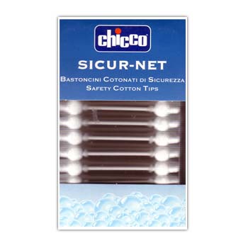

Busman, un estupendo método de limpieza.
Esos mismos bastoncillos los empleo también, para la limpieza de la zona cóncava, del fondo de recámara del cilindro del revólver.
