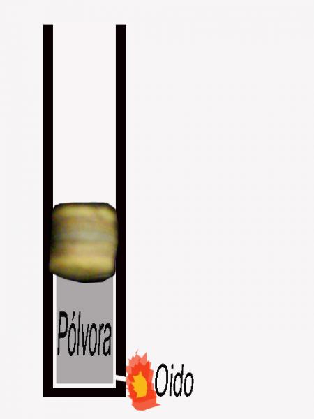

No, los restos adheridos de pólvora y la "carbonilla" o la mugre quedarán simpre en la parte superior de la carga. Los restos mas resistentes en las caras laterales del taco, de ahí que tengan distinto grado de dureza, para que se deformen y dejen hueco a la suciedad mas resistente. La lógica marca que en las partes blandas se formaran esos anillos de suciedad.
Fíjate en la imagen.
La polvora "límpia" siempre estará en la parte baja, junto al oido de fuego. La ignición ira de la parte mas baja, la polvora mas limpia, hacia arriba, y por ultimo, a encontrarse con los restos de pólvora que hemos desplazado hacia abajo, y por supuesto, la mugre.

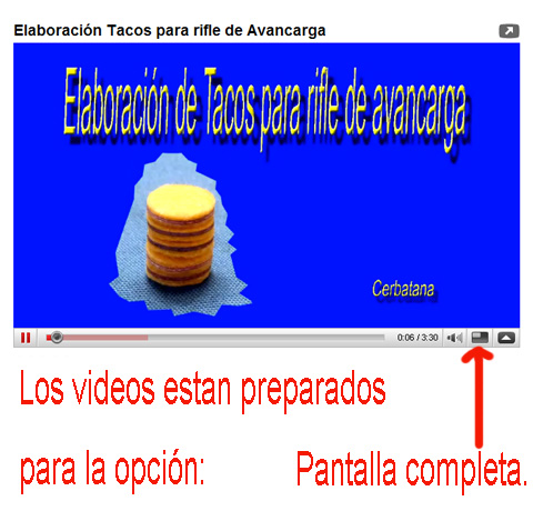

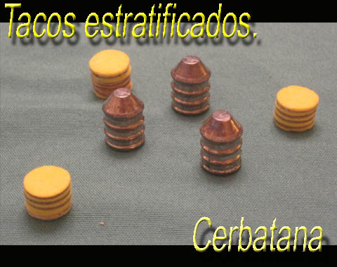

Hola a todos.
Acaba de salir del horno el video de los tacos para rifle, por si fuese del interes de alguno de vosotros, este es el enlace:
http://www.youtube.com/watch?v=bsaKxT4RH_o&feature=channel_page
El de los tacos de revolver, acaba de entrar en el horno :mrgreen: .
PD.: Las balas REAL no son de latón :lol: , es el flash de la cámara que le ha dado tan curiosa coloración.

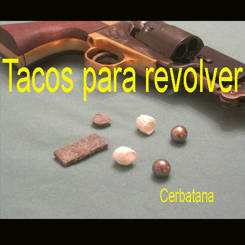

Hola a todos.
Ya esta, recien salido del horno, el video de la elaboración de los tacos de revolver, con materiales de los mas accesibles.
Este es el enlace:
http://www.youtube.com/watch?v=Y-UpJR_7Hzk&feature=channel_page

Mira, yo de "toda la vida" 2 años :) he usado semola, y me va bien pero esta me parece una experiencia muy interesante. Supongo que no es conveniente hacer la plancha mas gruesa con mas capas y si el pegar despues la cantidad de tacos necesaria para cada arma. Me lo voy a volver a leer. Una pregunta ¿que medida de sacabocados usas para un remington .44?

No, no es conveniente hacerlas mas gruesas, con una longitud del calibre ya va bien, la presión se encarga del resto. Si se tratáse de un proyectíl mas aerodinámico, balas pesadas del .451, lo suyo sería igualar la longitud del mismo, ya que nuestras armas carecen de deflectores de boca, para precisamente aprovecharnos del efecto del taco a la hora de no pertubar el inicio del vuelo del proyectil.
La medida del sacabocados del .44 te la ha indicado Salitre muy bien. Al atacar los dos tacos la compresión es perfecta, se expande la bola de papel perfectamente, se ve a simple vista en el Remington y en el Colt.

¡Se me olvidaba! :oops: , los videos estan preparados para verlos en pantalla completa, se aprecian mejor los detalles.
Pinchando en esa pestaña los podeís ver con mas comodidad.
