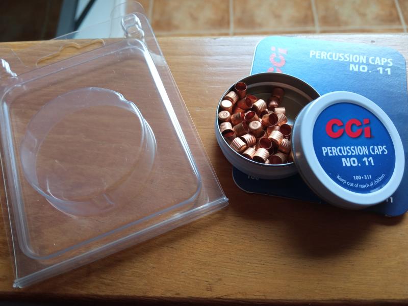

santiagos escribió:Probaremos a ver los de juguete...cebandolos un poco con polvora negra claro...gracias por toda la informacion compañeros...saludos a todos :band:
Como aglutinante para cebarlos, asi la polvora se queda "pegada" , laca de nitrocelulosa, es lo que se usa para impermeabilizar mechas (viscofuse, las verdes de pirotecnia) y para los cartuchos de PN sin papel de polvora prensada :ypist:
miguelete
Mensajes: 128
Registrado: 15 Dic 2008 04:01
Re: ¿CÓMO APAÑÁRSELAS ANTE LA FALTA DE PISTONES?
Mensajepor miguelete » 17 Jun 2024 16:18
Yo cebo el el pequeño deposito de la chimenea con polvora 4f,le pongo encima el piston de los -chinos-y no me falla un tiro.
