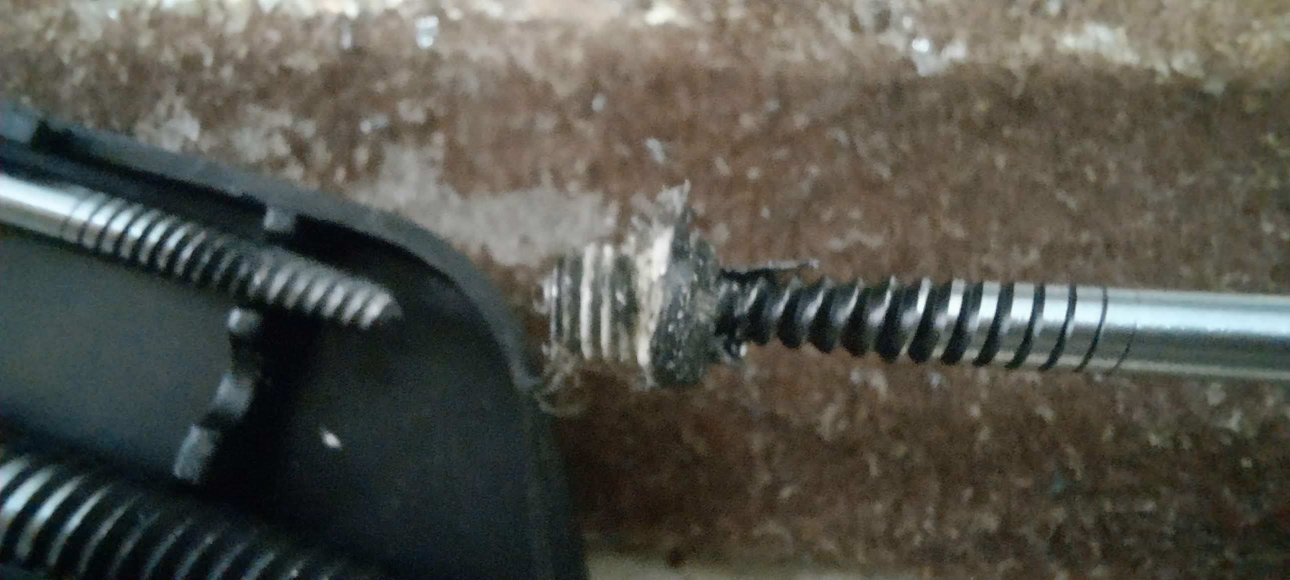

Lo mejor desbloqueante de tornillos y paciencia, con el he sacado algunas, a la que le tuve que meter el sacatornillos llevaba teflon normal, las desarmo siempre despues de tirar y no las aprieto mas de lo devido.
Por eso me extrañó que con ningun metodo normal sin tener que romperla, no saliera, ya no fué por no romper la chimenea, fué por experimentar y probar varios metodos.
Ahí está la prueba de que llevaba teflon.
A ver os cuento....fui a desmontar las chimeneas del revolver para cambiarlas y de las 6 chimeneas, hay 10
