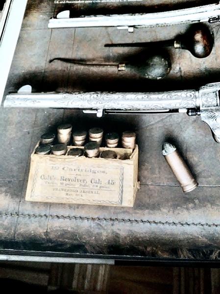

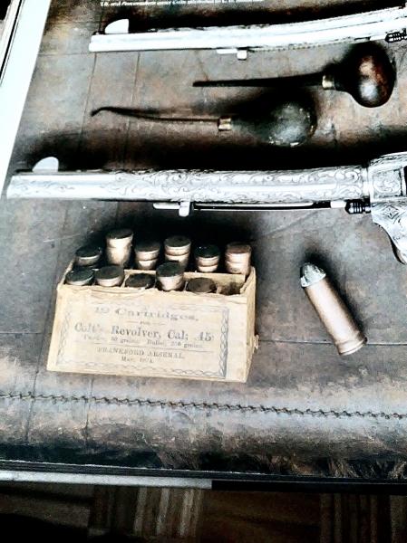

Interesante información la aportada, pongo como curiosidad una caja de época del 45 Colt, aunque no sea avancarga
No se porque me la deja borrosa, pero la he sacado de un libro, “Steel Canvas” ( lienzo de acero) de RL Wilson, y es una caja del 45 Colt que dice
Colts revovler cal; 45.
Powder, 30 grains, bullet 250 grains.
A mi juicio, picante, luego parece ser hubo variedad de cargas ya en época.
La pólvora era, al menos en cartuchos del gobierno, la 2F de fusil, usada así en arma corta por logística...me baso en que en las especificaciones técnicas oficial de cartuchos de arma corta adoptadas, se habla de “pólvora de fusil”.
Tengo dudas de que la calidad de la pólvora, a mediados del XIX y en países tan industrializados como USA o Uk o Francia, no fuera buena por ser poco viva.Ya entonces había maquinaria avanzada para la fabricacion.

Adams1851 escribió:Interesante información la aportada, pongo como curiosidad una caja de época del 45 Colt, aunque no sea avancarga
Tengo dudas de que la calidad de la pólvora, a mediados del XIX y en países tan industrializados como USA o Uk o Francia, no fuera buena por ser poco viva. Ya entonces había maquinaria avanzada para la fabricacion.
Interesante imagen. Ciertamente los cargaban así, por eso el gran tamaño de la vaina. En una de las imágenes subidas anteriormente se aprecia una caja de 44 Rusian "half charge" (media carga). En otra aparecen cartuchos para revolver de avancarga cargados con "solo" 18 grain, pero especifica "fine" como acepción de pólvora de calidad.
Respecto de la calidad de las pólvoras en el siglo XIX y anteriores, era una cuestión que se veía afectada por diferentes circunstancias. Pero sabían producirla en diferentes calidades en función del destino de la misma, no era la misma la destinada al uso en minas, que la destinada a la artillería naval. Y por supuesto siempre existió la "polvora de rey" o "fine" como la definían los anglosajones.
En épocas de guerra como la civil americana, existe escasez de todo tipo de productos, y la pólvora es uno de ellos, de ahí que por necesidad y logística se tuvieran que cargar cartuchos de arma corta con la misma pólvora que los fusiles de línea. Como ya hemos mencionado anteriormente, las guerras no son competicines de tiro al blanco.
