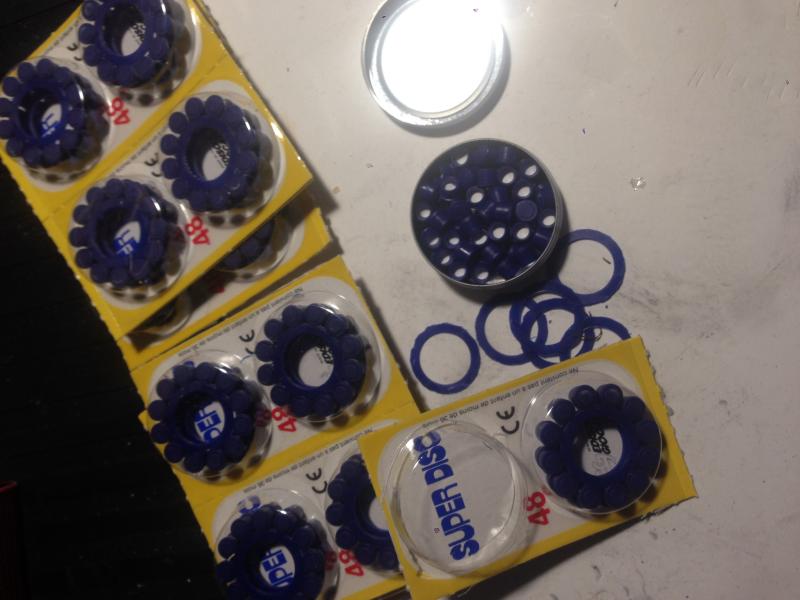

Reincidente escribió:SanPedro101 escribió:Silexpedernal escribió:No sirven para que???
No me queda claro
Son de menor diámetro y no entran en las chimeneas de los revólveres Pietta R1858, ni en los colt 1851.
Luego te pongo las medidas de esos fulminantes, son de la marca Pedro Miras.
Los azules de a 12 por aro son la misma marca y características que los del compañero, en su caso son de color rojo.
Exacto, los de 8 no entran tampoco en las chimeneas del Santa Bárbara Remington 1858, los de 12 van perfectos.

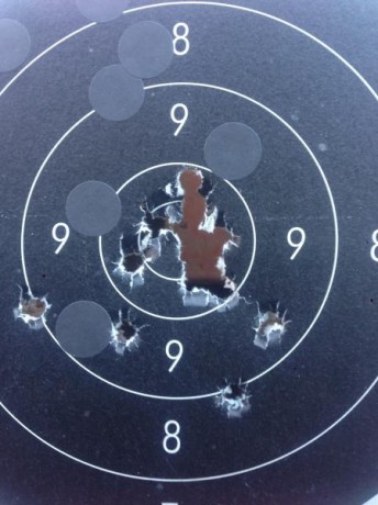

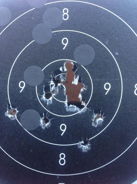

Esta mañana he estado probando los pistones infantiles con mi revólver Pietta NMA Special Shooter y la pistola Arsa Underhammer
Resultado bastante decepcionante.
Con el revólver agrupaba en el cuatro mientras que con los pistones normales agrupo en el 9-10, uno de los alveolos ha fallado en los dos tambores que he tirado y para dispararlo he tenido que poner un pistón normal.
Para confirmar mis dudas he tirado un tambor completo con pistones normales (además de los dos disparos que no habían salido con el pistón infantil) y no hay duda han ido a su sitio........ la cosa por lo tanto no va demasiado bien
Con la pistola también he tenido algunos fallos de encendido aunque cuando este se producía no había problemas de agrupar en distinto sitio que con los normales.
Es posible que con chimeneas con canal de fuego superior a los 0,7mm de mis chimeneas (están entubadas en acero inoxidable) haya menos problemas, pero hoy por hoy no me ha llegado a convencer el invento
Bueno, la prueba no me ha salido demasiado gravosa pero definitivamente contando con una reserva importante de RWS de momento desecho la opción de los pistones infantiles............ lo cual no quiere decir que a otros tiradores os vayan bien (posiblemente porque vuestras chimeneas sean mas generosas de orificio que las mías)

Como decía más arriba, los azules grandes en mi caso, y, utilizándolos en el RMA de Pietta, el de acero inoxidable, y, con chimeneas en teoría inoxidables, ni un solo fallo de encendido.
El canal de fuego de las mismas será de 0.8. Podría medirlo con alguna aguja hipodérmica. Pero en todas es homogéneo. Tan solo rectifico la superficie de asiento de los fulminantes en la chimenea. La boca de las seis chimeneas son todas homogéneas, tanto en diámetro exterior como interior, creo que es lo oportuno para que la chispa recorra bien el embudo hacia el canal de fuego. Tengo un vídeo, pero ignoro como puedo ponerlo aquí, y se puede ver cómo funcionan esos azules grandes.
Desde luego dónde no funcionan, al menos en mi caso, es en los modelos Colt 1851 de Pietta, están tan perfectamente ajustados que el mayor grosor de las paredes del fulminante de plástico no permite el correcto giro del tambor. Y dado que con los Colt, para conseguir idéntica precisión que con los Remington, hay que jugar con el posicionamiento de la chaveta de sujeción del cañon (tanto en laterabilidad con en profundidad), esto no permite utilizarlos con igual fortuna. Pero ya digo, es solo mi opinión y experiencia personal.
