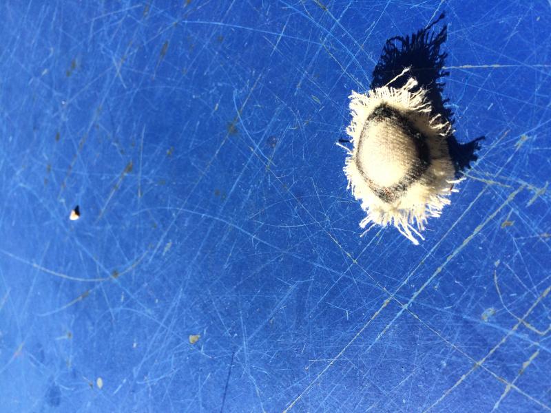

bueno despues de trastear mucho,he conseguido un resultado aceptable con visos de seguir mejorando,la clave ha sido sujetar mejor el arma,y no moverme tras el disparo,lo que provocaba antes que se me fueran los tiros muy a la derecha.
aun tienden ha ir a la derecha pero si me concentro es a la derecha del negro,cosa que para cazar me parece aceptable,por lo menos para mi viaje a NZ.

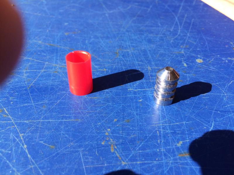

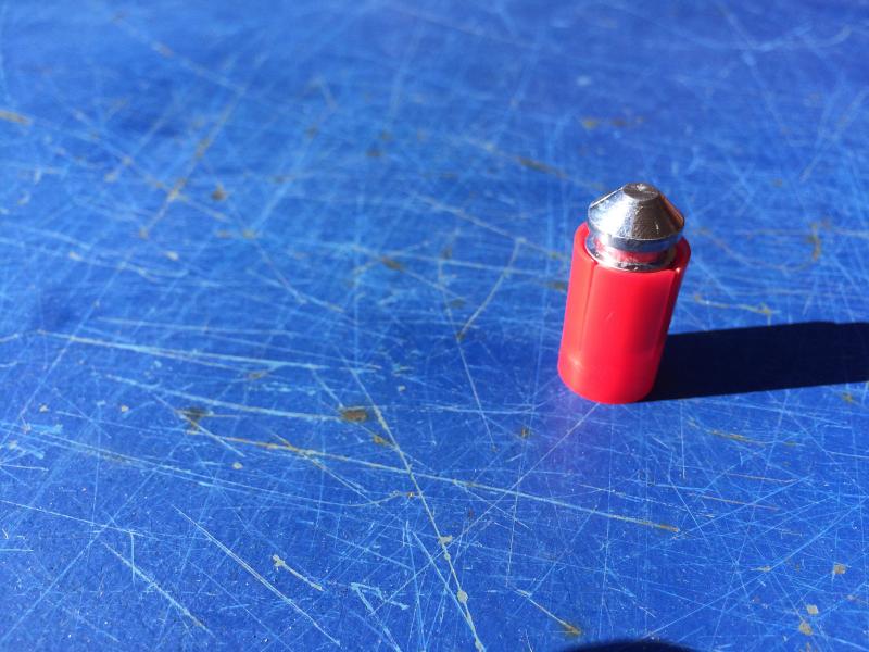

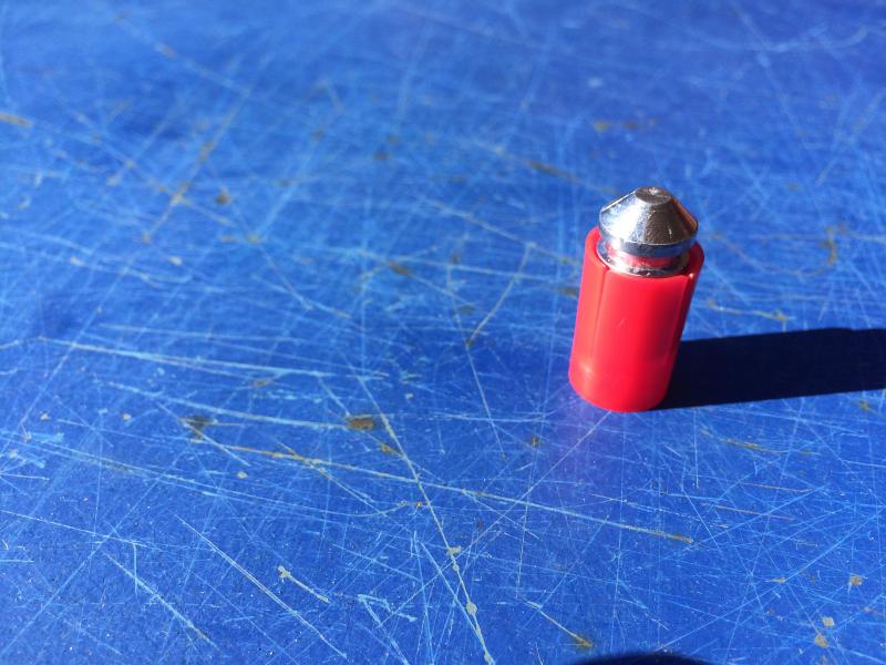

Al final me quedo con dos tipos de proyectiles y misma carga (100 grains de suiza)
bola de 530,225 grains y calepino comercial
maxibala 451,290 grains y sabot de plastico
los dos proyectiles entran suaves,cosa que me permite hacer 4 disparos sin limpiar ni forzar nada (me interesa para no tener problemas en el campo)
el calepino sella bien los gases
