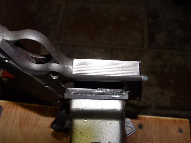

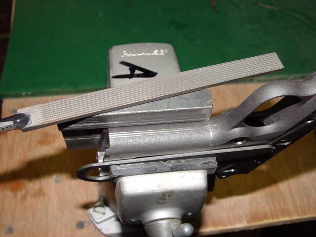

Ha quedado muy bien, aunque no veo claro, lo de pavonar el aluminio :?: El aluminio, se anodiza, en un baño electrolitico, solo se pueden pavonar, metales ferrosos.......
Yo, sin pensarlo, y de la manera que soy, que me gustan las soluciones tajantes y definitivas, me inclinaria por la soldadura electrica con gas inerte, rellenando los cortes, la TIG, quedaria tal, que nadie se atreveria a decir, que alguien ha hecho esa tamaña burricie en una empuñadura, seguro que oyo campanas, y ni corto ni perezoso, venga a tajar con la radial.....eso, si se hace, pero con unas limas especiales para picados, y con mucha maña, y paciencia, pero no, a radial....... :mrgreen:

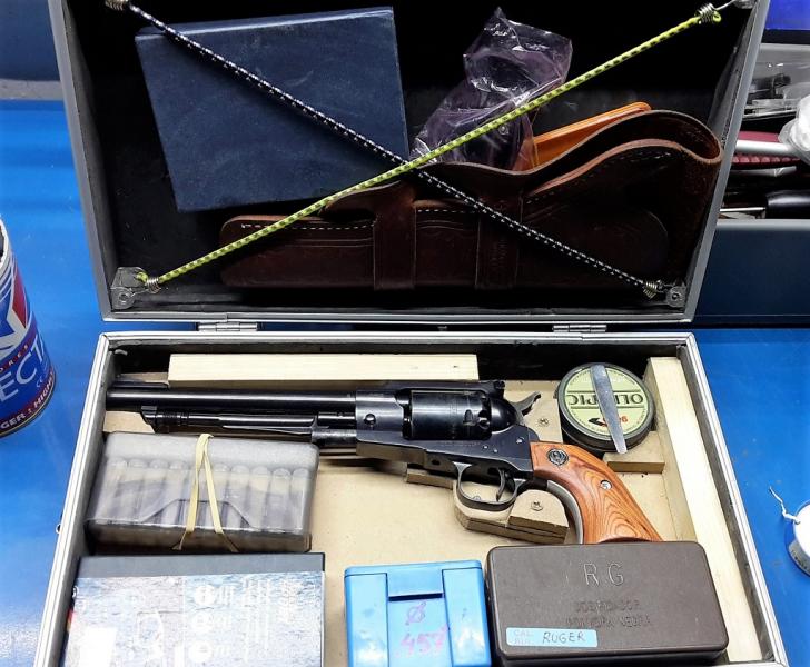

manolosolo escribió:Ha quedado muy bien, aunque no veo claro, lo de pavonar el aluminio El aluminio, se anodiza, en un baño electrolitico, solo se pueden pavonar, metales ferrosos.......
Yo tampoco lo veo claro, pero tuve un rotulador de retoque de esta marca que funcionaba muy bien y voy a intentarlo con esto:

Es una zona con muchisimo roce con la mano, casi que la que mas, espero que te funcione, y no tengas que darle cada dos por tres. La proxima que compre, sera una inox, porque las pavonadas, en ese trozo, me queda el metal casi blanco, sin pavon, en menos de un año, debe ser por el sudor, que tiene sales minerales, aunque en la USP Match, lo tengo resuelto, la empuñadura, es de plastico..... :D

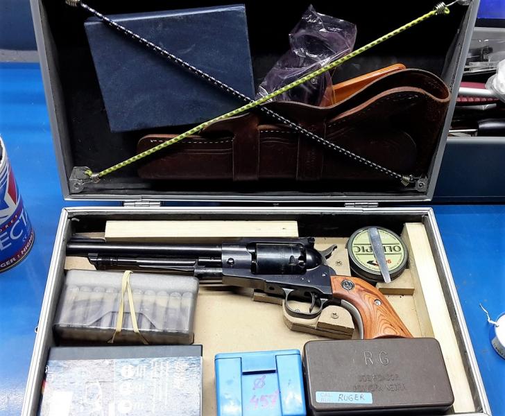

Pues lo mismo lo dejo como está que se ve muy bien, tiene acabado Inox pulido, aunque sea aluminio en vez de acero.
Igual en las próximas fiestas (fallas o semana santa) se me cruza los cables y cambio las pletinas por unas de latón pulido que seguro que quedan de lujo. :cow:
De momento lo tengo así:
Recientemente he comprado en el foro un Ruger Old Army en acero al carbono pavonado. En las fotos del 50
Así se queda por ahora, listo para agujerear cartones y sacudir el esqueleto.
