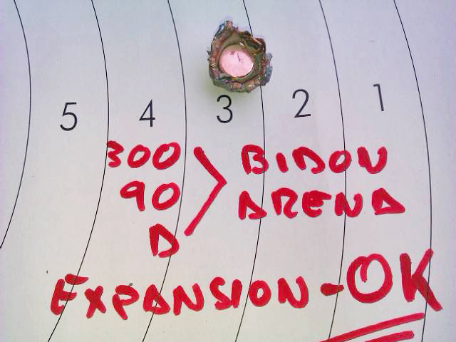

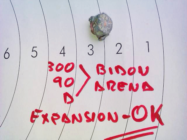

Hola compañeros,pues todo comenzó cuando para esta temporada me propuse utilizar la avancarga en las batidas.Empece llevando el Pursuit,pero realmente es un rifle de rececho y esperas por lo que limita bastante el ir con un solo tiro y aunque puedas hacerte acompañar de esas pastillas llamadas "formula 44" por si persiste la "tos",no es lo mas indicado,asi que recientemente compre este express a un compañero del foro apenas hace 15 días,lo puse a tiro con lo que pensé podía ser ideal para los marranos y parece que no me ha ido mal.
El dia amanecio propicio para perros,perreros y posturas,al rato de soltar los perros ya empezaron con la ladra apretando a todos los bichos que estaban en la mancha.Este primero vino rateado hasta cerca de mi puesto y se aguanto dentro del monte hasta que no pudo mas,ya que se le venían encima los perros,salio como un torpedo y pude tirarle en los apenas cinco metros de sendero que había,un tiro a unos 25 m.,hacia la izquierda y hacia abajo.Le entro por detrás de la oreja izq. y le salio a la altura del maxilar derecho inferior,pego volquete y quedo plantado en el sitio.
A la media hora me salio un cochino mucho mas grande,que rompia monte cosa mala , pero un aspaviento de mi amigo en la postura de abajo,me despisto y falle el tiro,ya hubiera sido la leche,bueno , quedara para otro dia.
El arma es un express de la casa Dikar,calibre 50,con gatillo articulado.Suelo utilizar 90 grs. de 3f tanto para rececho como para batida,sin sémola y las puntas que utilizo son,para rececho la sabot SST de Hornady de 300 grs o de 240 grs y para batida la XTP MAG también de Hornady y de 300 grs.
Cuando desollamos el bicho,tenia todo el cuello destrozado por dentro,la punta cumplio a la perfeccion,ya en las pruebas que hago sobre garrafas llenas de arena de playa las deformaciones son de mi agrado,se envuelve muy bien.
Al compañero Cabo -Tito,decirle que para cazar vale casi todo,siempre que las cosas se hagan bien y no dejemos las cosas a la suerte.Yo cazo con arco desde hace 15 años y te sorprenderías de su eficacia,como siempre y repito,haciendo bien las cosas.El 45 puede que tenga sus limitaciones,pero mas las tenían nuestros ancestros cuando con palos afilados y puntas de sílex se enfrentaban a los animales de su época.Asi que desde aquí te animo a que lo intentes.
Un saludo al foro.
Pd:aqui un par de fotos de como deforman.
