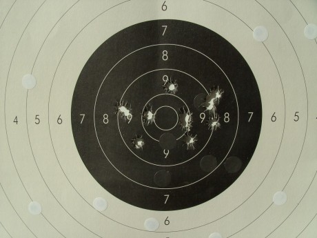

Bueno, ya estoy de vuelta de tierras de herejes y por supuesto ya he ido a cumplir con mis deberes carboneros a Elda.
Vamos con el Sharp
La tirada aunque pueda parecer un poco "dispersa" es consecuencia de una corrección de alza hacia abajo tras dos dieces y dos nueves altos, como no podía ser de otra manera me he pasado y otros dos nueves bajos, y finalmente la cosa ha quedado en su sitio, aunque una pareja se me ha ido a la derecha (¿exceso de tensión en la correa?)
Como Fire, el motivo de disparar en parejas y luego limpiar está basado en dosificar el esfuerzo y evitar "calentarme" y perder concentración en los disparos.

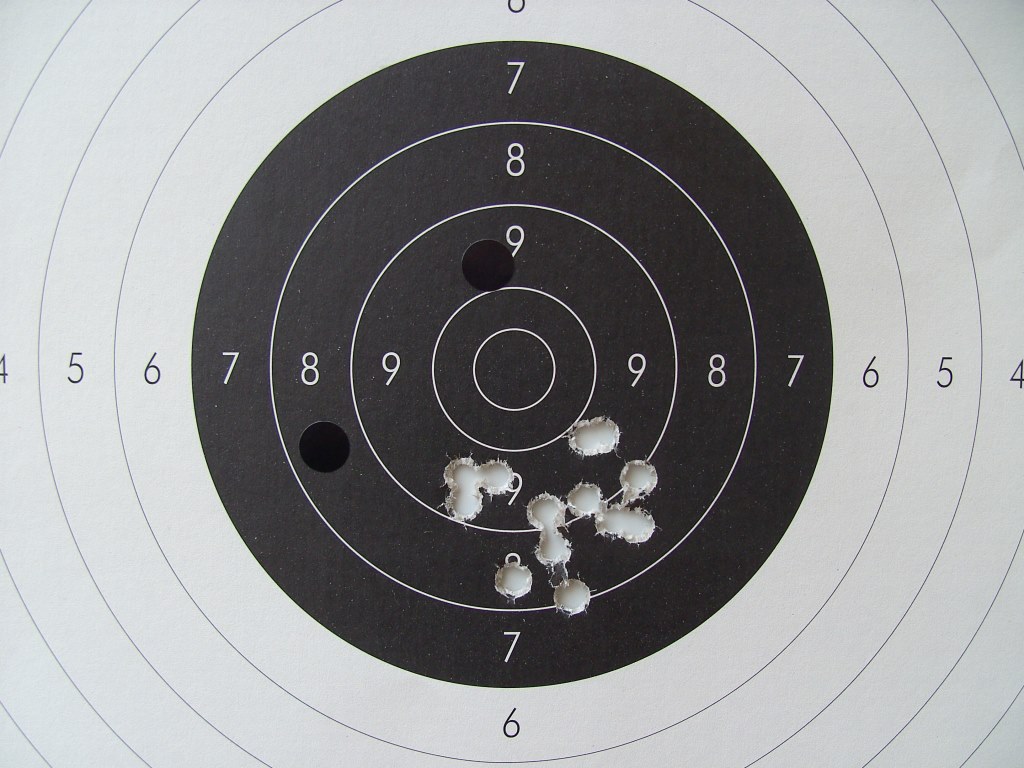

Luego el Gibs con proyectiles de seis bandas. Confirmar que el cambio de chimenea no ha influído en la concentración aunque evidentemente los fragmentos de pistones no salen proyectados, lo cual es bastante de agradecer porque nos pueden dar un disgusto.
Aunque algo alargada en el eje horizontal la tirada ha sido buena con un "uy" que ha resultado el nueve de la izquierda y un ocho que no he visto en la foto finish.
Como asunto interesante, he utilizado seis proyectiles "recuperados" de los cartuchos de Sharp que no pude tirar la semana pasada al no entrar en la recámara.
Por supuesto que han sido recalibrados a 11,43, pero llevaban grasa KWR en vez de la mezcla (parafina-vaselina-grasa caballo) que utilizo normalmente en el Gibs. No ha habido diferencia en el resultado entre los seis engrasados con KWR y los otros siete de la mezclilla casera.

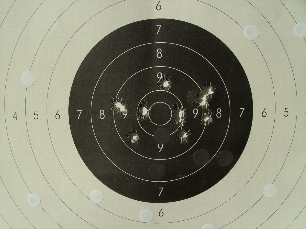

Luego las siete bandas y vuelve a salir una agrupación "abierta" y desde luego con el 10 rodeado. Vamos, la clásica tirada que te arregla un campeonato.
Pienso que desde que he bajado la carga de 59 a 55 grains reales, se ha cerrado la agrupación del proyectil de seis bandas y se ha abierto la de siete.
La semana que viene llevaré quince cargas con 59 grains a ver que pasa con este proyectil.

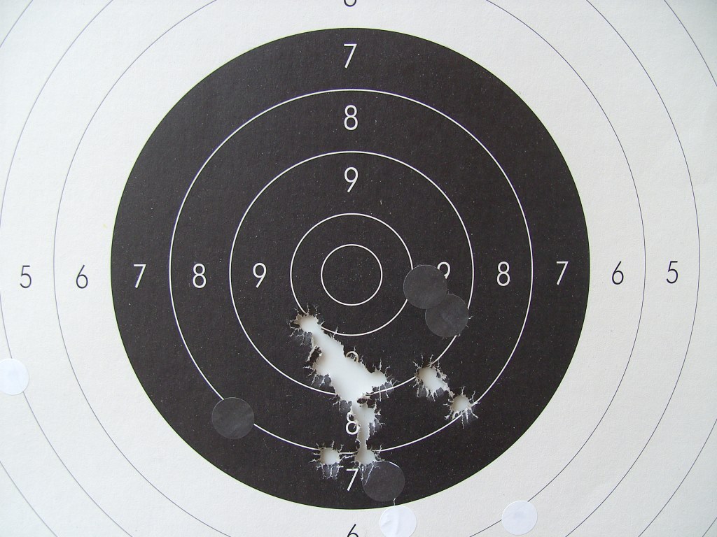

Bueno, pues a tirar hemos ido con una buena carga de pañuelos y un gelocatil en todo lo alto.
El Sharp se ha comportado y nada hacía presagiar lo que venía con el Gibbs
Es curioso que los impactos se hayan producido por cacahuetes correpondiendo a los dos disparos que hago entre limpieza y limpieza.
¿Cuestión de posición?
La semana que viene haremos pausa entre tres disparos a ver si en vez de cacahuetes hacemos tréboles.
Para los puristas de la limpieza entre tiro y tiro hay que recordar que el record de España establecido este año con 99 puntos por Jesús Olivares (mi maestro) se hicieron sin limpiar una sola vez en los trece disparos.

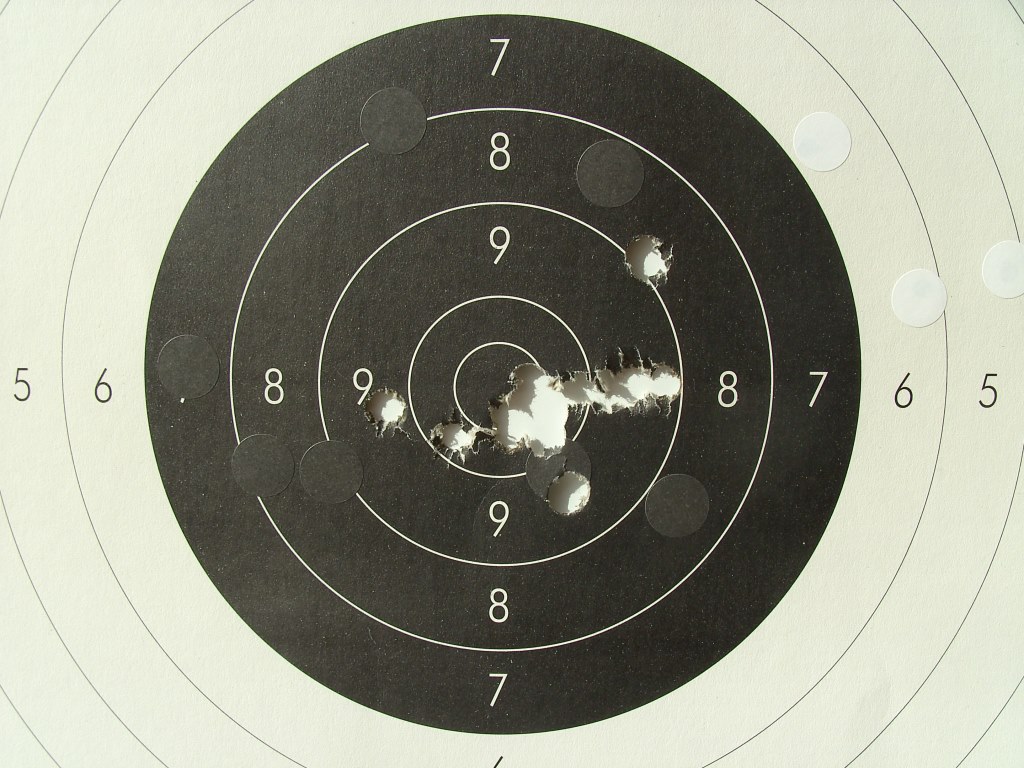

Luego la prueba con mayor carga (60 grains) con los proyectiles de siete bandas de engrase.
Curiosamente han quedado bajos :shock:
Estas son las cosas que mi ignorancia no es capaz de descifrar.
La agrupación ha sido bastante pobre sin que yo haya notado grandes problemas en la parada.

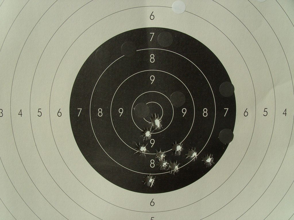

Bueno, finalmente hemos echado la mañana en el campo del honor.
Para empezar el Sharp que ha concentrado bien el tiro pero me ha quedado bajo.
Como se verá por las otras tiradas este ha sido el denominador común de la mañana y que luego analizaremos

El Gibbs con el proyectil de seis bandas y 50 grains de suiza del 2, tampoco se ha portado mal........ pero también bajo

Mensajepor jestebanv » 03 Dic 2013 17:31
Rematamos como siempre con el proyectil de siete bandas y 60 grains de suiza del 2 y esta vez ha cerrado bastante la agrupación, que ha quedado........ efectivamente, también baja.
No he querido tocar el diopter porque como voy a tirar de nuevo pasado mañana habrá que ver si se repite la tendencia.
¿Puede ser que como hace más frio me he dejado debajo de la chaqueta de tiro mas ropa?
Otros motivos no veo pues la luz era buena (como siempre) y no había viento........ y mi catarro ha mejorado ostensiblemente.
Con lo que me digáis sobre la ropa, repetiré la tirada el jueves pero con la sana intención de dejar las armas centradas para la tirada del domingo..... a ver si alguna vez empiezo una competición con un 10
Un abrazo
Juan
