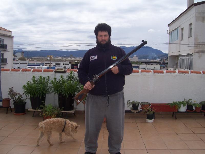

hola
estoy empezando a tirar con un rifle de un muy buen amigo que siempre recordare con cariño.
este domingo me que de solo en el campo de tiro para variar y estuve probando con mucha tranquilidad con una diana buena ya que todos los impactos están dentro.
aqui teneis el vichito en cuestion y la diana que e hecho con ella

Pues bienvenido al club.Por los boquetes de la diana se ve que el rifle no es un 22.Tenemos sed de datos,que es lo que nos aporta información y experiencia sin gastar tanta polvora,así que canta,nombre del rifle,calibre,proyectil,carga y todo lo que se te ocurra.Tienes un buen grupo en el 9 que indica que bien parado el rifle parece agrupar,a entrenar y a machacar el 10.Por cierto el rifle en las fotos se ve precioso.Un saludo.

gracias
si si se puede parar el moustro tira muy bien.
es un wesson del calibre 50 con unas cargas de 35 PNF2 semola 15 , con disparador al pelo y muy fino(salta en seguida).
gracias a JAIME por su sabiduria compartida y estas herramientas.

Precioso rifle,lo conocía en calibre 45 pero no lo había visto en calibre 50.Con razón hace los boquetes que hace.Lo cargas con bola o maxibala?Lo dicho,sigue mandando los progresos y las dudas,entre todos seguro que sacamos conclusiones positivas.Un saludo

Mensajepor percussion » 26 Mar 2015 17:58
Recuerdo hace años en una competicion en mi ciudad el compañero de mi derecha portaba uno como el tuyo en cal.50 y se casco un 97 , era de Madrid y me dejo sorprendido la precision del rifle.Se fabricaron en cal.45 y 50 por Palmetto fabricante de armas de avancarga ya desaparecido, principalmente y algunos en cal.32 y 54, hacia inicio de los 80,s.Numerosos tiradores de entonces lo utilizaban en Vetterli por su parada y precision, recuerdo a Eduardo Fernandez con el suyo del cal.45 haciendo puntuaciones de muy alto nivel.
Por los impactos creo tiras con maxibala?Sigue entrenando y ya nos iras iulustrando de tus resultados.Yo tiro con un Wesson del 45, aqui en este hilo he colgado algunas fotos y un pequeño resumen de este rifle, que es copia del armero E. Wesson principalmente el cañon y la falsa boca, y la llave y el sistema de anclaje al cañon de G.P.Foster los dos de EEUU, hacia 1840.La falsa boca fue una invencion de A. Clark (americano) patente de 1834 y cedida a E.Wesson durante años, luego fue muy utilizada posteriromente por otros armeros de los EEUU en difrentes rifles de tiro, y variantes.
