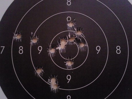

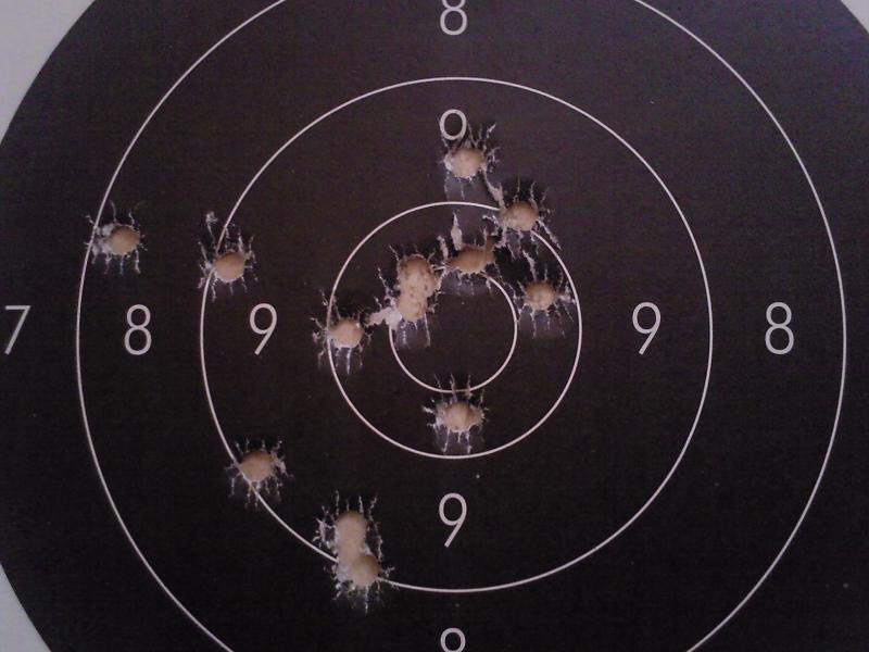

Como ya os dije no podría esperar mucho y esta mañana a pesar de que me suponía que Elda estaría "al completo" me he ido a probar el Sharp con el diópter y el tunel puestos.
Efectivamente estaba a tope pero había un hueco precisamente en el puesto que suelo tirar.
Como es lógico algunos disparos se han ido en meter el primer impacto en el blanco y una vez dentro, y a pesar del lío que me he hecho con impactos que luego resultaron rebotes de otros tiradores, acabo con una agrupación decente sobre el diez.

Molestando al resto de tiradores y echando una carrera cambio de blanco y disparo el resto de la munición que llevaba preparada.
Empiezo con cuatro dieces y dos nueves pero a medida que me he ido cansando y con el handicap de mucha gente en la galería bastante atraídos por el cacharro, he acabado con una agrupación "abierta" que espero cerrar el lunes que viene con más tranquilidad.

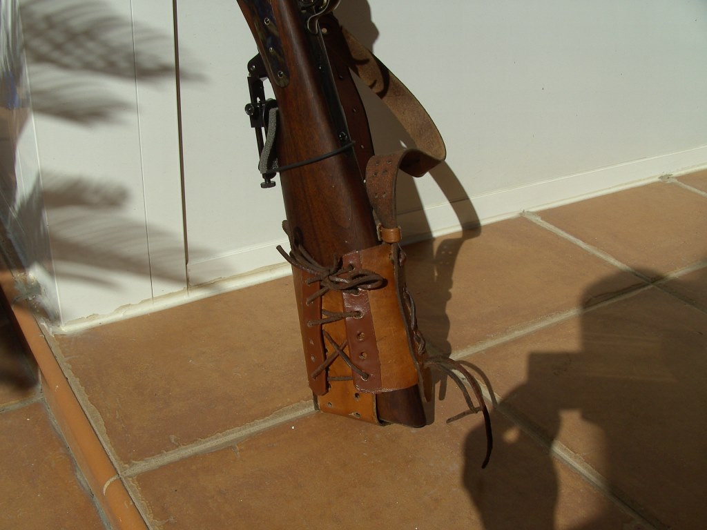

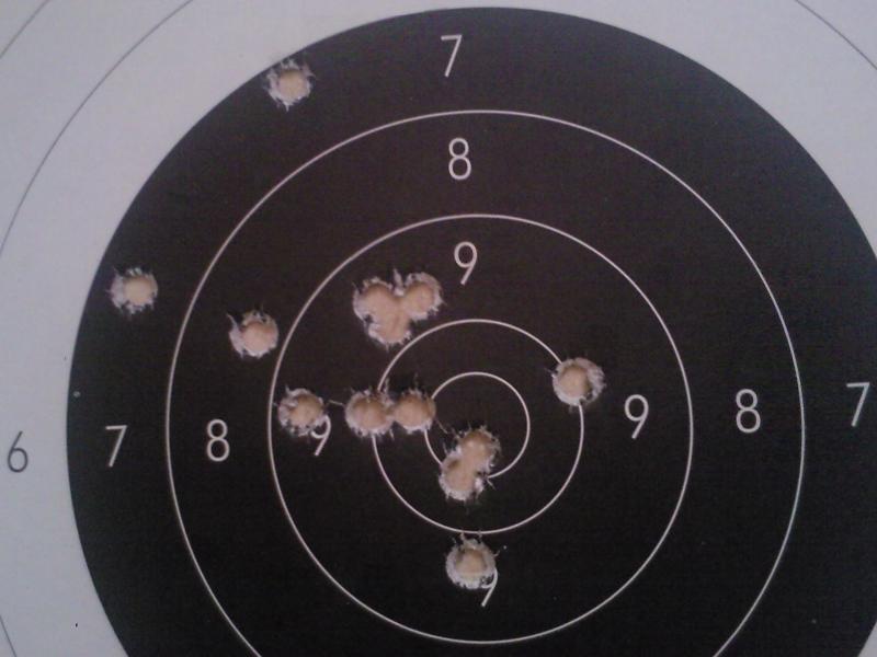

En resumen el estreno de este Sharp es bastante prometedor.
Me he sentido cómodo aunque todavía tengo que jugar más con la correa y la tensión de la misma. También tengo que probar con sujetar la parte trasera detrás del guardamonte en vez de tan retrasado como lo he hecho con esta joya que tenía del Wesson.
Por supuesto que habrá que tantear un poco con cargas y otros elementos de la fabricación del cartucho, como por ejemplo dejar el proyectil un poco mas fuera de la vaina para que toque estria.
Pero todo eso a partir del lunes que viene
Un abrazo
Juan
Un abrazo
Juan

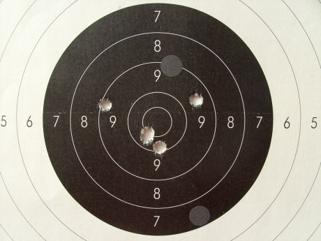

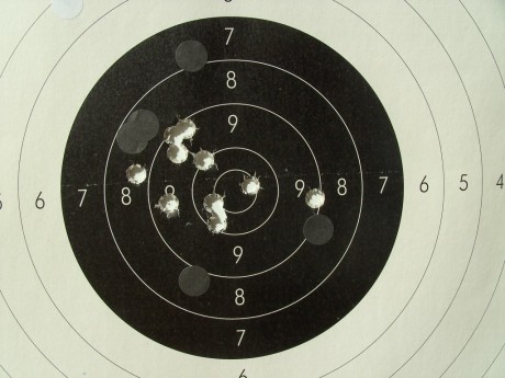

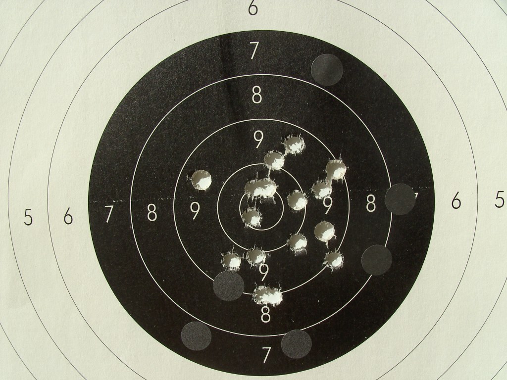

Vamos con la tirada de Sharps de hoy. (competición de Club).
Floja floja
el primer disparo un 7 a las 11
(Arma limpia con restos de aceite en el cañón)
El tercer tiro el 8.
Después ya me centro en la zona 9/10 y consigo 93 dignos pero escasos (esperaba mas).
El penúltimo el 7 a las 9/10 (el error lo veo y es por causa de un "resbalón" de la culata sobre el hombro) y un severo tirón del gatillo.
En esta tirada me entraba el sol por la derecha y me iluminaba el Dioptra, además se formaba una doble imagen en las gafas, me ha costado mucho enfocar las miras habrá que tener en cuenta esta circunstancia.
Una gorra ha de estar siempre en la bolsa de tiro.
En la tirada de hoy pruebo puntas de 480 greins, con la carga habitual, parece que este peso agrupa un poco alto y con tendencia izquierda,
Un desplazamiento del centro de 1 centímetro (en altura y deriva) podría puntuar 97.
Estaré atento y corregiré Dioptra si fuese necesario.
Floja floja

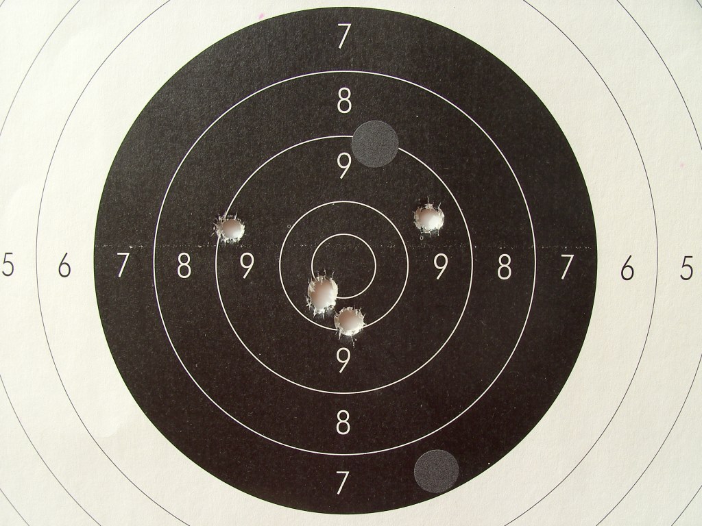

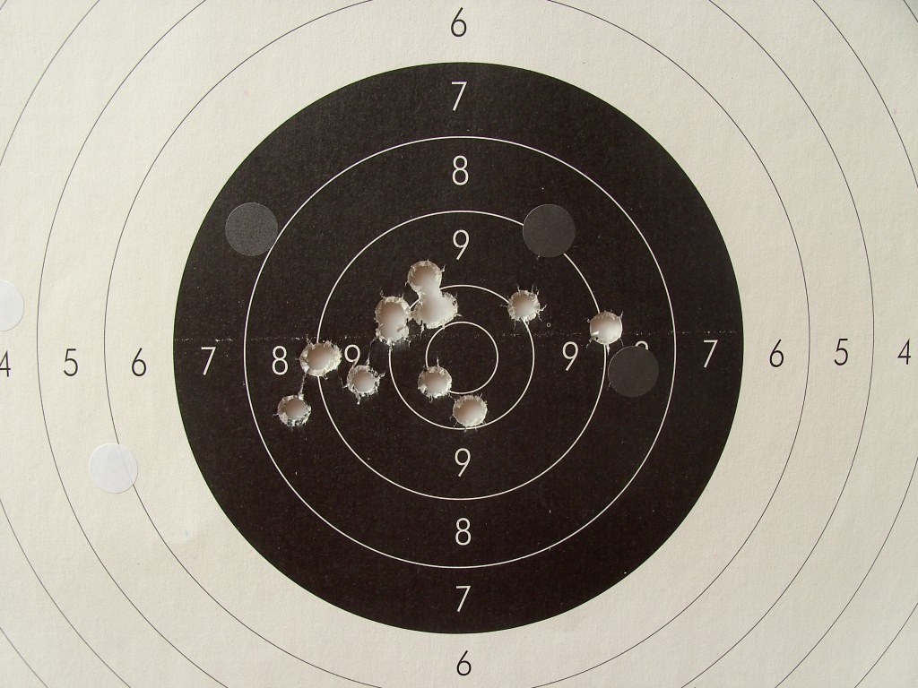

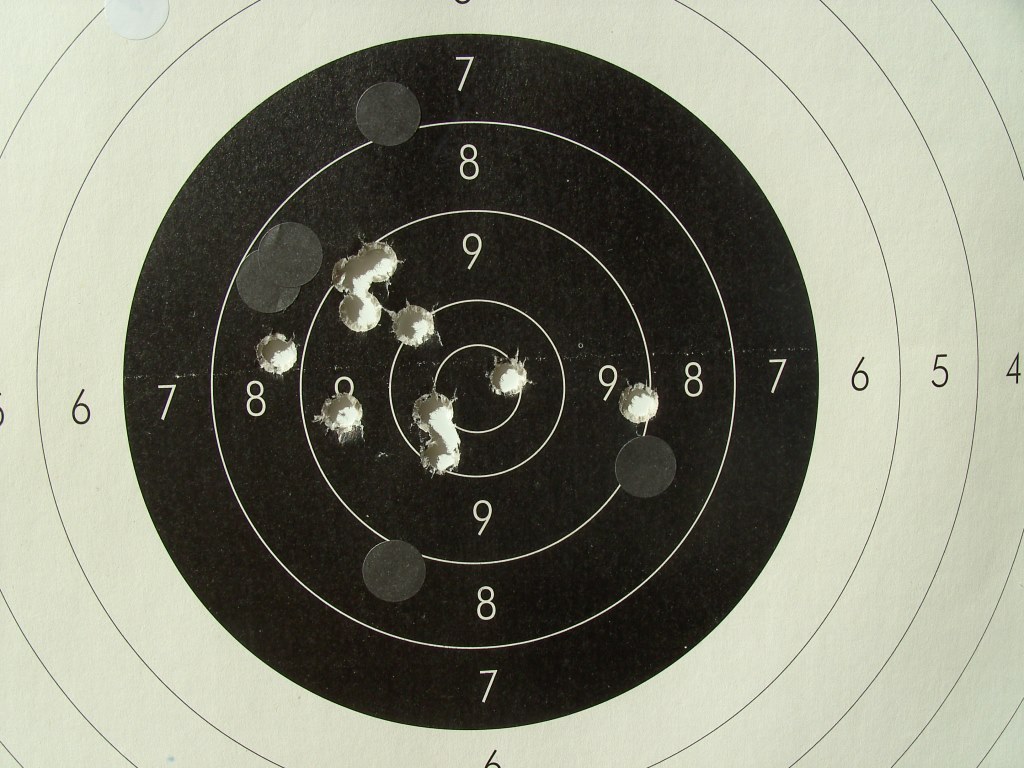

Tirada de club (Witworth)
En esta tirada se replican (y acentúan) los problemas del sol entrando por detrás y iluminando dioptra, los reflejos y dobles imágenes los soluciono con una gorra.
Empiezo la serie, un 10 centrado
Después
un 8 a las 9 y un 9 alas 9 (que esta pasando????????)
Repaso (las notas de tiro)los parámetros de posición y agarre del arma y constato que estoy apoyando la culata "falsamente" sobre el hombro y esto provoca el deslizamiento del cañón a la izquierda.
Adopto la posición buena encajo bien la culata en el hombro y suelto una serie estupenda, centrada, con un par de "accidentes" 9 bajos y un tiro que se escapa
pero que cae en el mismo sitio 9 bajo.
"Accidente" = Tiro precipitado sin esperar la salida limpia, con ansia de hacer 10, con poca convicción y posición del dioptra difusa o con vibraciones en el túnel.
Parece que el Gibs se porta (si lo haces con método) un 96 (sabe a poco) satisfactorio.
Habrá que trabajar mas en la posición y lo mas importante leer las notas de tiro del arma en cuestión, antes de comenzar la tirada.
Después

Efectivamente Fire, lo de analizar el disparo antes de verlo por el catalejo es un ejercicio básico para el tiro sea cual sea la modalidad.
Debemos ser capaces de acertar donde está el impacto sea el disparo bueno o malo pues eso nos llevará a confirmar en el papel, la "foto finish" de como estaban las miras en el momento del disparo y si hemos notado gatillazo u otro movimiento incontrolado.
Cuando nos lo encontremos en un sitio distinto al esperado, aunque el resultado sea un diez, algo hemos hecho mal (aunque yo prefiero sorprenderme con dieces que con sietes

Como me gustan los lunes
Bueno, la mañana la he empezado esta vez con el Sharp para que no pudiera pensar que los fallos se debieran al cansancio.
La cosa no va mal (incluso he empezado con un doble 9 mordido a las nueve y he tocado el diopter)
La tirada no es mala aunque está claro que hay algún fallo que me la hace derivar a derecha e izquierda.
La agrupación es una elipse con el eje mayor en la horizontal.
A ver los sabios que receta me dan. Pienso que algo puede ser que venga de la tensión de la correa que por cierto he adelantado la sujección al rifle haciendo un lazo en la garganta. Me gusta más que la que tenía tan atrasada por muy histórico que fuera el invento que la sujetaba.

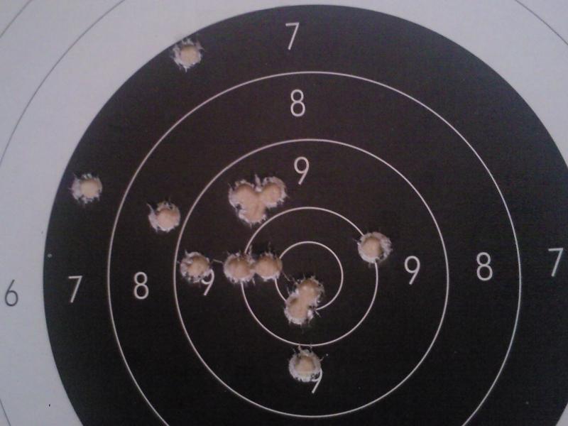

- jestebanv
- 375 HH Magnum
- Mensajes: 2830
- Registrado: 13 Oct 2010 18:25
- Ubicación: Alicante
Re: El tiro a 100 metros ¿podemos mejorar entre todos?
Luego he probado con cinco cartuchos cargados con la misma pólvora pero un sandwich de taco-sémola-taco y con el proyectil pillado en la segunda banda, es decir se ha adelantado 4mm
La prueba no es definitiva aunque los tres dieces no pintan mal (creo que los nueves han sido fallos míos pero tampoco claros)
Por lo tanto toca cargar una serie larga con esta carga y probar el lunes que viene
