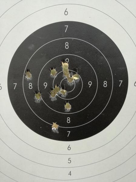

He tirado estos dos ultimos domingos con el enfield de tres bandas a 200 m con minie y aunque los resultados no fueron buenos resultaron unos ratos muy entretenidos. Tire sobre una diana de miguelete por tener el negro de 40 cm de diametro y ser mas visible con miras abiertas y mas papel para obserbar los posibles impactos. 92 gr de 3f maxam, 32 gr semola y bala minie lyman de 460gr. El primer domingo sin limpiar el cañon entre tiros, empece pegandole al parabalas superior, despues consegui impactar cuatro veces en el papel pero muy a la derecha i de arriba a bajo y a partir del septimo u octavo disparo ya no consegui llegar mas a la diana pues se quedaban cortos y si apuntaba mas alto le dava al parabalas, la velocidad del proyectil habia vajado mucho por la suciedad acumulada en el cañon que se notaba mucho al bajar el proyectil. Ayer tire pero limpiando entre tiros y se noto en que no cayo la velocidad, de las catorce minies que volvi a tirar pude contar diez impactos entre el papel i el corcho i apuntando a la iquierda pues se ivan sobre los 40 cm a la derecha. De agrupar nada de nada pero fue divertido. Despues para rematar la mañana tire unas bolas con calepino grueso pues eran del .562 i eso si fue un granizado, ivan para todos lados, de 7o 8 tiros pegados entre un compañero i yo solo 1 proyectil dio en la diana pero resulto divertido ver el polvo levantarse aleatoriamente por los impactos de las bolas a 200, A 100 con estas bolas de precision tambien bien poca, las minies van mucho mejor. Unos dias de poca precision pero muy divertidos.

Pues eso es lo importante.... divertirse
Imagínate tirando a 1000 yardas y dándole al blanco. La verdad es que con la castaña esta del COVID llevamos sin tirar a larga distancia desde que volvimos de Bisley.
Por cierto que bastante discretos los resultados que tuve en 100 durante la RFEDETO, salvo en las dos de Freire y Brull donde salvé un poco los muebles.
Habrá que apretar en la siguiente

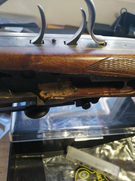

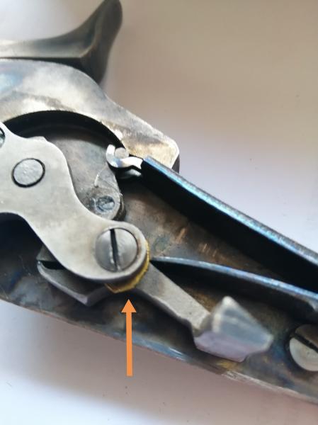

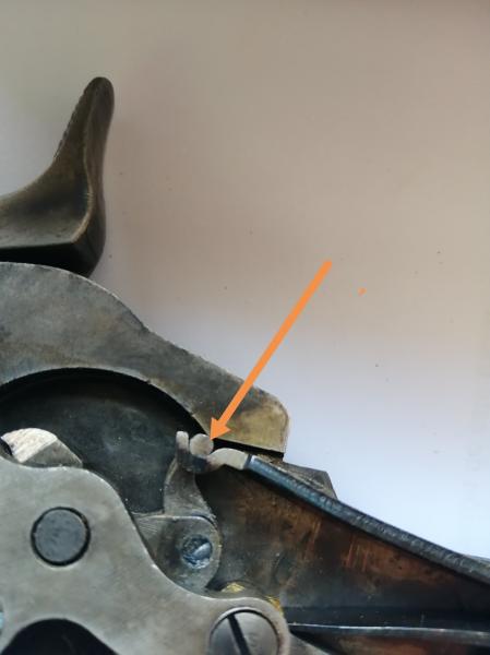

Hoy ha tocado echarle un rato al Sharp, ya que de hoy no pasaba; o lo arreglaba o lo echaba a la subasta a como paguen. Es de IAB y desde que lo compré nuevo, no he conseguido hacer una serie completa con el. Una ñapa detrás de otra y al final problemas de percusión, un tiro si y dos no, con lo que conlleva eso en una tirada. Menos mal que por aquí no hay tiradas ni a 100 metros ni a 50 con cartucho metálico, estamos con las cortas y VETTERLI. Lo demás es por distracción de cada uno.
Voy a contar las averías de este bicho por si alguno le sucede. Tal vez a los Pedersoli no les ocurra ( algo tendrá el agua cuando la bendicen €€€€) pero al IAB por lo menos el mio, en lo que respecta a la llave, una caca cojonuda.
La primera fue que no montaba el martillo(apenas comenzar a montar se bloqueaba y no llegaba ni a la posición de seguro) debido al pequeño tornillo donde articula el enganche del muelle real. Este se aflojaba y entorpece la carrera del martillo al montar. Como consecuencia se gastó la pequeña cabeza y la ranura para atornillar desapareció en nada (tornilleria de mantequilla al carbono)
La segunda fue cuando soltaba el tiro y la mayoría de las veces el martillo se quedaba en la posición de seguro y no bajaba. Pa casa otra vez con un cabreo del 10.
La pletina de la llave se estaba curvada desde siempre. Desmonto todos los chismes y enderezo la pletina ( un hombre sin martillo es medio hombre na más, os lo advierto) y ahora queda el fiador pegado a esta y no se cuela la mosca entre fiador y pletina, que por eso se quedaba en seguro, porque la mosca no hacía su función.
Tuve que hacerle también un suplemento con una laminilla de latón de un trozo de vaina del 22 para que cuando apretar a la brida de los mecanismos no se atacará el giro del fiador, ya que si ese tornillo no se aprieta a fondo se afloja sólo.
Bueno ya monta bien, suelta bien el martillo, y que bien todo. Voy al campo y percute unos si y otros no porque el martillo se frena a la hora de llegar al percutor. Otra vez pa casa cabreao.
El muelle real hacia tope en la madera, ya que sobresale un poco de la pletina en posición de reposo.

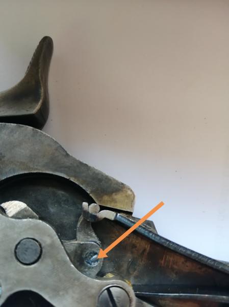

Se han repetido fotos y han salido en el orden que le han salido de los cojones. En fin, que a pesar de que derpues de limar interiormente la madera para que el muelle no roce, la cosa mejoró pero el martillo sigue frenandose a 2-3 milímetros antes de meter el percutor a tope. Hay otro freno más. La horquilla del muelle real da en el armazón de hierro.
Cojo la demel y le meto mano a la esquina interior del armazón hasta que la horquilla del muelle no es entorpecida en su acción.
Ahora si que aprieta el percutor a tope. La semana próxima lo probaré con fuego real y como me haga otra avería lo tiro al Guadiana.

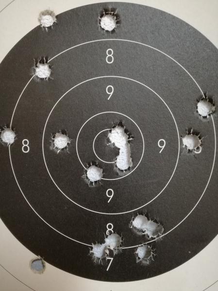

Hola de nuevo,parece que ya nadie tira a 100m,pero seguro que no es así.Supongo que entre trabajo,competiciones y el jodido covid andamos todos liados.Por mi parte tengo que añadir una climatologia increible para un verano aquí en el norte.Pero como andamos preparando el campeonato de Europa no hay excusa y tenemos que apretar un poco.Estos dias he comenzado con Whitworth y la verdad es que va muy bien,he tirado tres veces y han salido 96,97 y 95 puntos,que en otras circunstancias podría considerarlo un tiradón,pero para un europeo y si quieres estar en la pomada hacen falta un par mas de puntos.
Las tres dianas estan hechas en Vitoria a las 10 de la mañana con luz mas bien tenue y con una temperatura de entre 14-18 grados,condiciones ideales para mi pero que creo no se darán en competición.Seguiremos apretando.Un saludo.

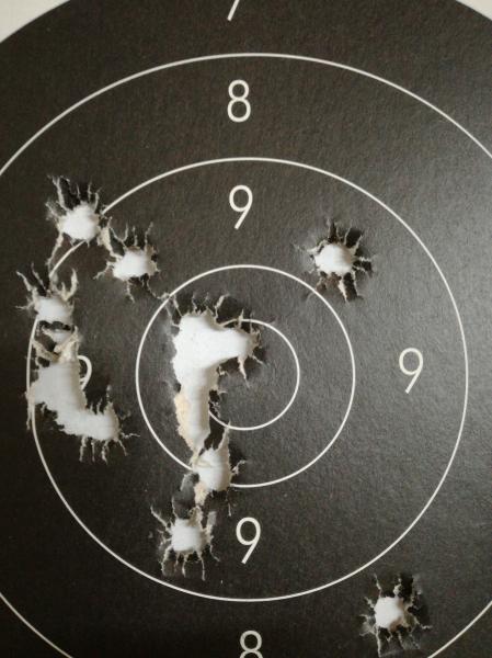

Hoy he vuelto a la carga con el Gibss,día raro en lo climatológico donde los haya.De los 18 grados al inicio hemos pasado a los 32 al final de la tirada pero sobre el tiro 10 ha caído un chaparrón increible pero de unos 30 segundos que ha servido para aumentar la humedad y hacer insoportable el calor.Pese a estar nublado he optado por utilizar de nuevo una lente de color malva que pese a restar un poco de luz define mucho mejor el negro de la diana y me está dando muy buenos resultados.Como se nota el poder entrenar cada cuatro dias.Al final han caído 98 puntos que aunque los había hecho en otra ocasión me han dejado muy satisfecho por haberlos hecho sin salirme del 9 y porque a falta de dos disparos ya los tenía.
Después he tirado con el Mauser una serie de minie que me ha hecho disfrutar como hacía mucho que no lo hacía.He conseguido 89 puntos,que no son ningún record,pero he podido tirar en la postura en la que lo hacía antes de romperme todos los huesos del hombro y sin hacerme daño.Parece que el omóplato se ha pegado del todo y ha dejado de darme guerra.En la diana aparecen cuatro impactos de mas a la izquierda de otra tirada.Un saludo
