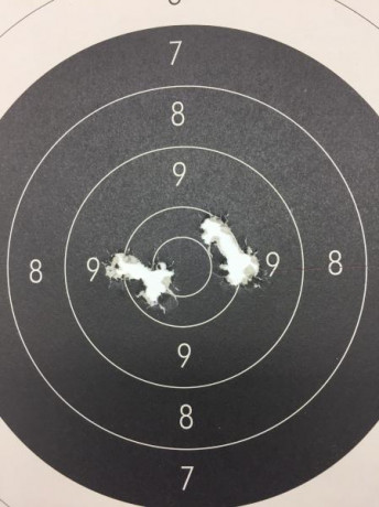

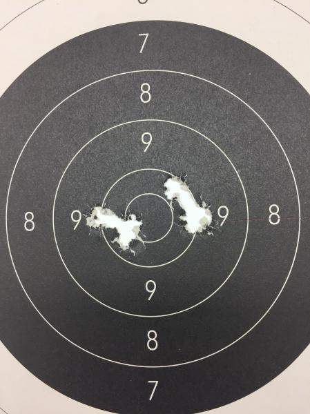

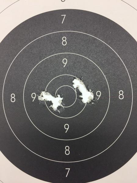

Como ya entramos en la semana decisiva para preparar la Copa RFEDETO, hoy he probado... una vez más... el Lorenz con un resultado más que esperanzador-
Dos en el ocho altos y bajando un poco el punto tres dieces seguidos. Reconozco que el truco que finalmente he encontrado para hacerme con las miras del Lorenz es poco ortodoxo (ver gráfico), pero aprovechando la meseta del punto para centrar en dirección, ya es cuestión de "repetir" la foto de cuanto punto meto en el blanco.
De momento me tiro a la piscina el fin de semana a ver que sale en competición

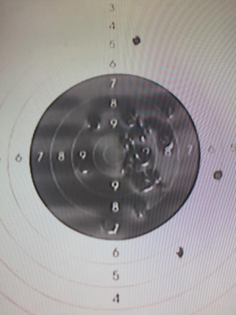

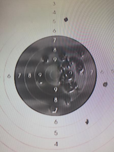

Hola amigos, para el que caiga en este hilo por primera vez, aclarar que viene del: ¿Se puede detectar 40
dos de las aleadas son dos nueves seguros pues yo miraba por el visor y un amiago a tirado esos dos tiros
hoy he tirado con el hawken match a 100m con la particularidad de haber usado proyectiles minie de turquesa lee del .45.
La minie tal como sale de la turquesa funciona mal en el match pero las alargo y recalibro y con una carga de 68 gr de3f tipo maxam y 36 de semola se agrupan bastante bien para ser una minie en un cañon de 1:20 de giro. Esto ya hace un tiempo que lo comprobe, la particularidad de hoy es que he usado proyectiles de plomo puro y de plomo aleado con el resultado que los impactos a 100 m se mezclan, van a parar al mismo sitio y esto es lo que me ha sorprendido . La tirada ha empezado complicada pues me he equivocado de carga usando 59 en vez de 68gr lo que me ha dado tres tiros bajos a la derecha y despues dos chis-poum probocados segun he comprobado por que no bajaban bien los pistones por la chimenea al ser golpeados por el martillo que golpea demasiado flojo a mi entender, asta tres martillazos para que detonaran i mal.Lo he solucionando reapretando los pistones con el plano de la hoja de una navaja una vez colocados. Supongo que no ocurrira mas pues al limpiar he repasado la chimenea para darle mas holgura al piston. De los dos fallos de encendida uno ha ido bajo a la izquierda y el otro no ha dado ni al papel. El resto de disparos correctos en detonacion y carga. Los ultimos cinco disparos han sido los aleados, cuando el fusil tiraba correctamente.

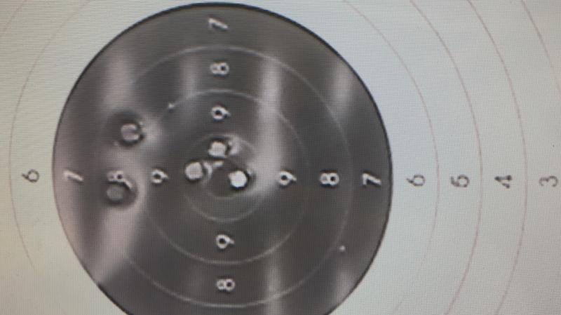

Esta mañana le he vuelto a dar caña al Lorenz en una competición local... no demasiado concurrida por cierto... y aunque lo suyo era tirar con el Match, he aprovechado para asentar las sensaciones de Granada
El resultado no ha sido ni de coña como el tiradón del campeonato de España pero bastante consistente con el grave handicap de una luz extraña y con bastante humo que no acababa de dispersarse y al que le daba el sol con lo que creo que el resultado ha sido suficientemente satisfactorio aunque hasta el disparo quinto o sexto no he entrado en zona noble.
Así que dado que la temporada ha terminado, el Lorenz pasa a descansar y vuelve a la cancha el Enfield de Parker Hale.... porque al fin y al cabo lo realmente entretenido es sacar punta a un arma especialmente si se nos resiste
Así que esta semana volveremos al ataque empezando donde acabé hace unos meses con una carga de 70 grains de Wano FFg y sémola.... ¿quien dijo miedo?

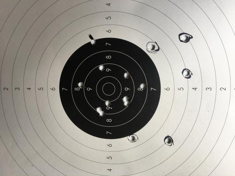

Después de varios meses chupando banquillo, el Enfield ha saltado al campo con ganas. Veinte disparos con pólvora Wano sin el menor problema de rascado, empezando con sémola y haciendo los cuatro últimos sin ella. En alguno he doblado la dosis de sémola para ver si corregía la pequeña deriva a la derecha y en estas probatinas y algún despiste de punto se me han ido algunos fuera de la agrupación, pero evidentemente esta ha sido muy buena y prometedora. Como hasta que empiece la temporada hay tiempo, veremos si esta salida tan esperanzadora se confirma porque a mi personalmente me resulta más "militar" el Enfield de Parker Hale que el Lorenz de Pedersoli.... pero finalmente lo que manda son los resultados y de momento va por delante el Lorenz
