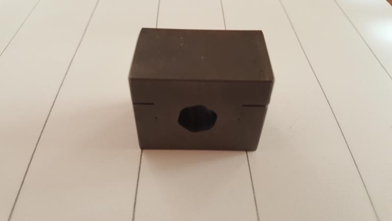

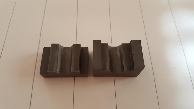

Ranti escribió:Uf ojalá pudiera hacer eso, pero no conozco recalibradores hexagonales. Eso para balas cilíndricas es lo indicado. Seguiré probando aumentando carga, esa bala no se salta la estría.
Hola,ese es un recalibrador hexagonal para prensa,también funciona en un tornillo de mesa.

Ranti escribió:Quién lo fábrica?
Lo fabrica Nance Tool & Die Inc en USA
Tambien sirve para convertir una bala de calibre .50 cilindrica a hexagonal por presion.
