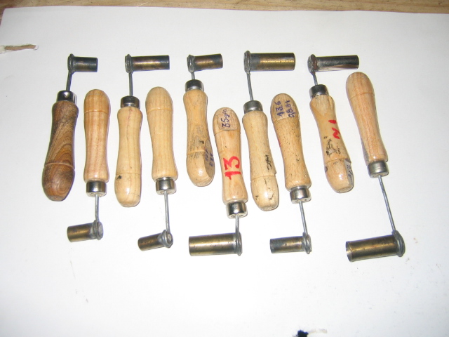

Hola gente:
Bueno aqui os pongo el "artilugio" que me he fabricado esta mañana para tomar las medidas de la pólvora y la sémola.
Es algo "casero" y nunca se me ha dado bien el soldar con estaño, pero bueno luego lo he probado y va bien, cumple su función y eso es lo importante.
He cojido un trozo de alambre, y una vaina del 32 y otra del 9 y nada con paciencia me he hecho dos, este es el primero y esta algo mas basto en la soldadura, el otro ha quedado algo mas fino.

pablo1984 escribió:Hola gente:
Me suena ese artilugio Pablo :mrgreen:

marroyol escribió:Me suena ese artilugio Pablo :mrgreen:
:roll: :roll:
:mrgreen: :mrgreen:
Lo vi en verano y la verdad es que me gustó es muy practico pero hasta ahora no habia tenido mucho tiempo para sentarme a hacerlo.

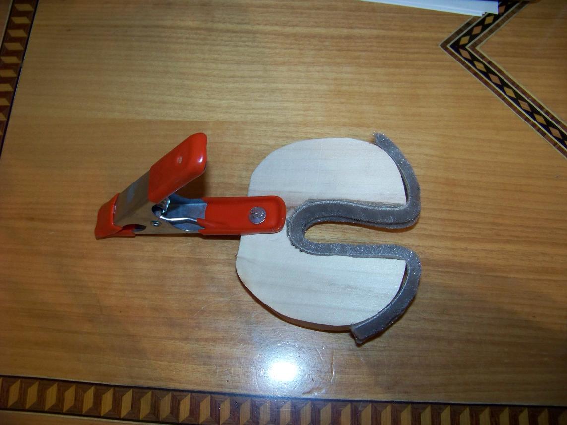

Bueno aquí os dejo el ultimo artilugio que me he hecho para aguantar el rifle en la mesa, como podeis ver es muy simple pero cumple su función.

marroyol
Mensajes: 35405
Registrado: 11 Sep 2008 09:01
Ubicación: León // Triana
Re: TALLER DE AVANCARGA Y ENLACES INTERESANTES.
Mensajepor marroyol » 17 Ene 2011 21:22
Acuerdate de la alfombrilla de goma para el suelo :wink:

Mensajepor pablo1984 » 17 Ene 2011 21:29
marroyol escribió:Acuerdate de la alfombrilla de goma para el suelo :wink:
Tengo un saquito que me he cosido yo mismo, no ha quedado mal del todo!!
