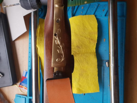

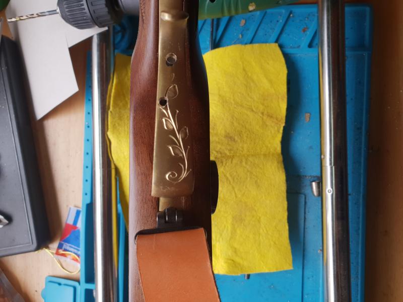

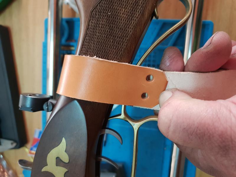

Hola compañeros de afición. Me hice con un Hawken de los " guenos" y ando colocándole una correa para tirar a 100 metros. Tengo otro 5 pulgadas más corto, como ya comenté hace tiempo, que lo voy a dejar para 50 metros ya que es menos cabezón para tirar de pie. Voy a poner unas fotos, a ver cuál sería la mejor manera de amarrarlo atrás mediante unos falsos remaches y en la parte delantera un lazo al cañón por delante de la madera.
Digo falsos remaches porque no lo son. Es un tornillo de cabeza redonda que rosca en una tuerca también redonda, por lo que después de montados, parecen remaches y se pueden desmontar. Creo que el reglamento dice que debe ir atada o remachada.

Hola, atrás creo es mejor que le hagas otro estrangulamiento dejándola más fina, te tirará mejor. Para tirar en tendido deberías hacerle también unos suplementos enfundados para que puedas apoyartela bien en el hombro y no te claves el pico que tiene.

Estrangulado mejor que remachado. Lo probaré.

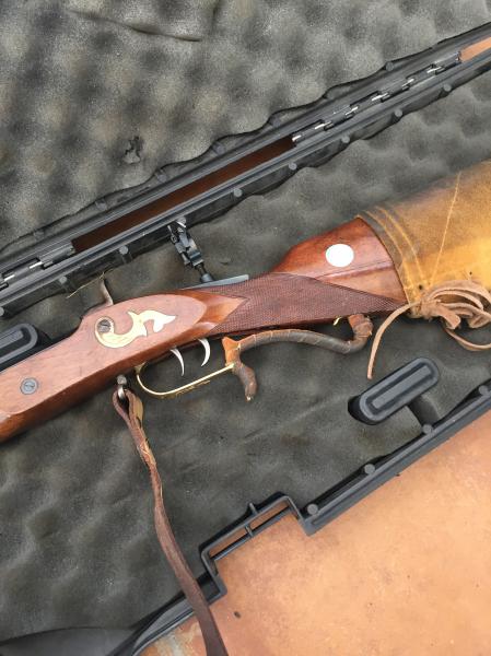

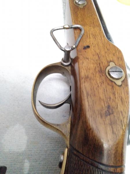

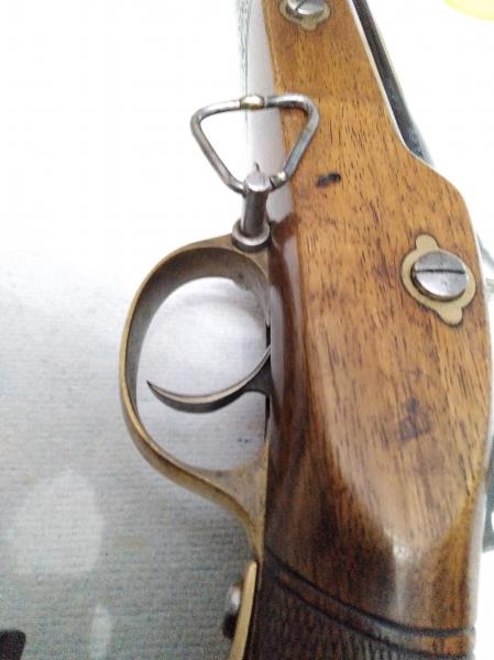

Lo prometido es deuda. Verás que mi Hawken tiene una anilla delante del guardamonte aprovechando el tornillo que lo fija
Es legal, o al menos eso creo porque ya ha pasado varios controles nacionales e internacionales

Muchas gracias por esas fotos Juan. Siempre con ese espíritu de servicio inculcado desde los años mozos.

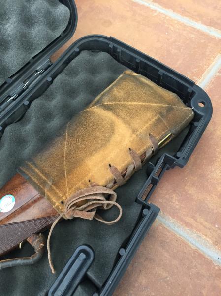

Otra cosa, la funda de cuero de la culata, ¿ se compra hecha o es fabricación casera?
Y otra cosa,¿ cómo consigues que no se mueva el suplemento de plomo de la cantonera?
Si he entendido bien has hecho ese suplemento plano atrás para que no te de el picotazo el pico del latón de la cantonera.¿ cómo se sujeta?
La anilla para la correa en el tornillo del guardamontes se la voy a poner de una carabina del 22 que desmonté y que lleva una rosca gorda de roscamadera que creo que dará resistencia suficiente y como la madera es de nogal, quedara fuerte y no se arrancará. Hoy llueve por el suroeste y haremos bricolaje.

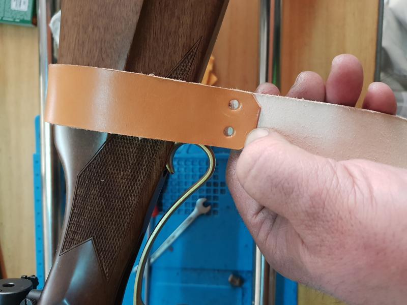

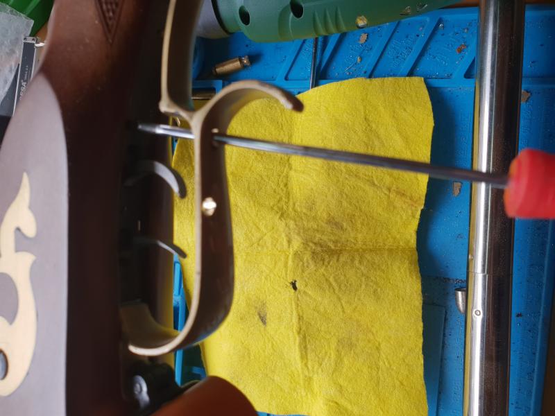

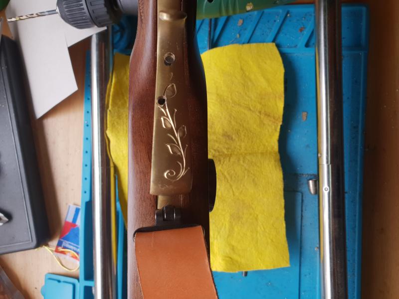

Bueno, ya está hecha la ñapa. He colocado la anilla abriendo el agujero del guardamontes un poco más grueso y ya que estaba el arco desmontado le hice dos taladros para pasar el destornillador por ellos y acceder a los tornillos de afinar el pelo y la tensión del muelle sin tener que desmontar nada. Paso " los afotos"

Efectivamente esa "funda" me la hizo un artista a la medida y con un ajuste tan bueno que el taco de plomo no se menea, aunque creo recordar que le hize una ñapa (atornilando algo a ambos lados) y desde luego fue mano de santo.
Me gusta la idea del agujero para ajustar el pelo, la próxima vez que desmonte el guardamonte se lo hago
Por cierto, otra cosilla que le hice al fusil fue cambiarle la baqueta de madera por una de varilla de acero y el lazo de la correa no se lo hago al cañón sino que engancha en la baqueta.

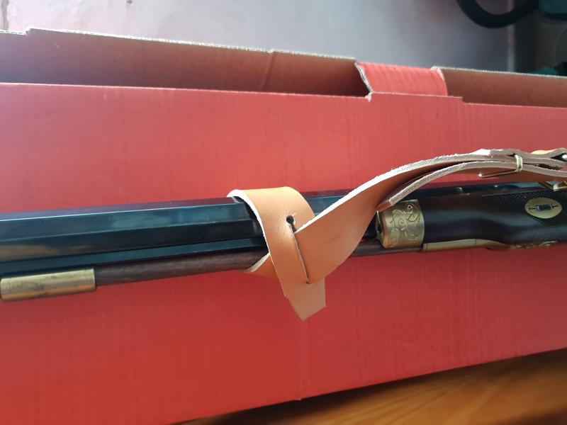

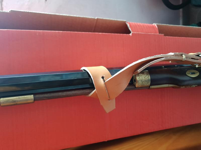

Bueno queridos hermanos de afición, como estoy liado con las correas para preparar los trastos para 100 metros, ahora le toca al Sharp de IAB sin pistolete.
En la parte delantera se la anudaré al cañon por delante de la madera y atrás necesito una foto de algún rifle vuestro porque aquí no me puedo equivocar , ya que voy corto de cuero y si tengo que cortar un trozo de correa por equivocación, no tengo más material.
Por cierto, ¿la hebilla de la correa donde se recomienda dejarla en la parte del cañón o en la parte de la culata. No se si estorba porque nunca me he tumbado a tomar miras con la correa.

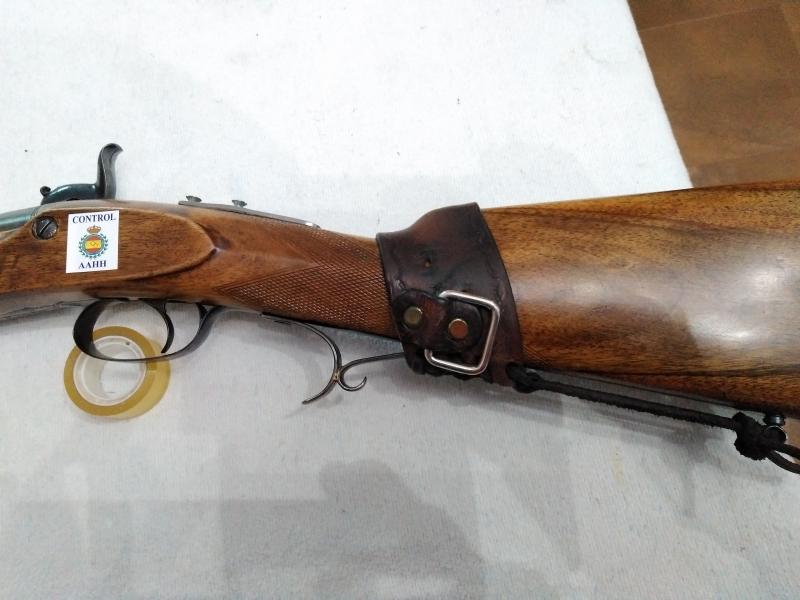

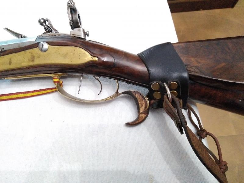

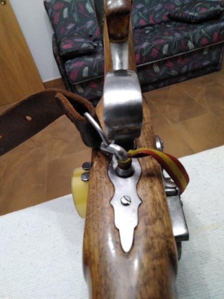

Distintos tipos de anclaje artesanales por si te da alguna idea

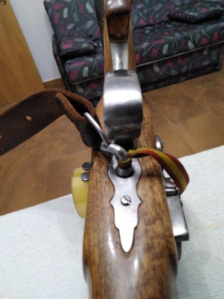

mas fotos
