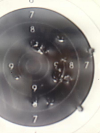

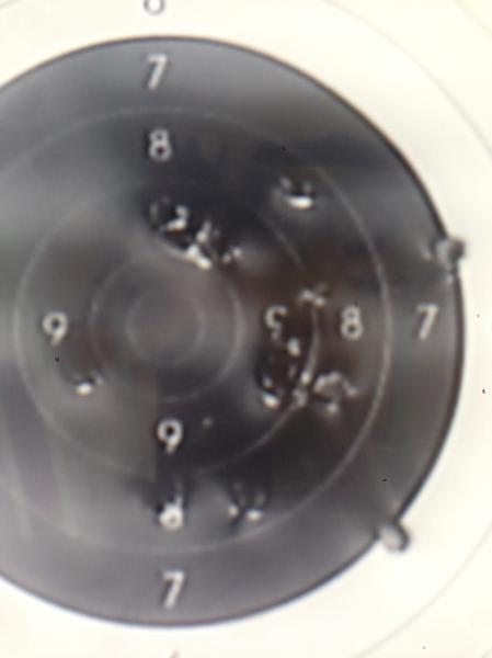

El domingo pasado tuve una tirada social de 100 metros en la que me pasó una cosa que nunca me había ocurrido. A tiros buenos (dieces en el once) se alternaban sin demasiado sentido disparos en el seis/cinco a las dos/tres
No fui capaz de entender que pasaba y aunque sé de sobra que el estriado del Hawken Match no tiene tendencia al emplome, le tuve dos días comiendo mercurio y como me imaginaba no salió ni una gota de amalgama
El martes volví a la cancha y se volvió a repetir la pauta, tiros buenos alternados sin criterio alguno con tiros al seis en la misma zona del domingo.
Entonces no me quedó otra que hacer lo que hay que hacer cuando a uno le pasan estas cosas: ¿que narices he cambiado para que el tiro se vaya al garete?............ en mi caso solo había un cambio reciente: LA CORREA
Le había colocado al Hawken la correa ancha que tenía para el Rigby y que teóricamente es mejor que la que tenía. Lo cierto es que como no tiene hebilla y el sistema de corregir la longitud es un poco incómodo (está pensado para ajustar y no cambiar) me dí cuenta desde el principio que me estaba un poco apretada, pero en vez de corregir la longitud hice caso omiso del problema y "me adapté" a esta presión.......... CRASO ERROR......... se conoce que este exceso de presión que yo creía controlar, me empujaba el tiro en cuanto me descuidaba un poco, sin que yo lo percibiera en las miras
Corregida la longitud, el problema ha desaparecido y veremos este domingo que tengo otra tirada si volvemos a la normalidad, o me empezaré a preocupar seriamente
Por otra parte he estado experimentando cargas con el Enfield de Parker Hale y estoy bastante contento porque parece que su comportamiento con pólvora de ARCABUZ es muy, pero que muy esperanzadora. El jueves con carga de 70 grains y vaina de sémola, tuve una agrupación más que aceptable y los tiros separados han sido sin duda causados por fallo de puntería más que por problemas de la carga.
Sigo pensando que a estas armas militares les van mejor las pólvoras lentas que las rápidas, pues no creo que las que usaran en su tiempo fueran demasiado vivas, por eso y viendo que el fusil no se me atasca y tiro sin problemas mas de quince disparos sin rascar demasiado al bajar el proyectil, lo de la pólvora de arcabuz (tamizada para darle mas regularidad al granulado) va a ser una buena idea.......... sobre todo porque por estas tierras de festeros de moros y cristianos la posibilidad de conseguirla es relativamente sencilla......... y a un precio imbatible :D
La semana que viene vuelvo a tirar con esta misma carga y a ver si voy cogiendo la foto de las miras y voy cerrando la agrupación.............. amigo Diego........ creo que me has hecho un buen regalo vendiéndome este juguete :lol:

Me habeis dado en el punto flaco. Para mi minie es la modalidad mas dificil y la que más me gusta de las de 100 mts.
Este fin de semana me ha vuelto a sorprender. Hemos ido al campo de tiro a tirar minie original mi compañero Castro y yo.
Yo por retomar una modalidad que no tiraba desde el campeonato de España y Castro para ver si se hacia con su nuevo Minie Original (un Enfield belga).
Al principio con las cargas que se suponen "normales" (50-55 grains) para esta modalidad no entraban al carton.
Ya un poco mosqueado, bajamos la carga a 35-38 grains y o sorpresa. Tiros un poco altos pero agrupados. Todas nuestras teorias sobre Minie se vinieron a bajo. Pensabamos que con esas cargas no llegariamos ni al palel.
Fue una grata sorpresa.
Aunque alguien ya nos dijo de usar estas cargas nunca le hicimos caso. Aceptamos el error.
