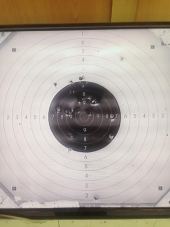

Con el Lorenz he experimentado dos cargas: 45 y 50 de S4
La de 45 no he merecido ni foto porque no había dos disparos a menos de cuatro centímetros uno de otro y la de 50 ha ido algo mejor sin que sea tampoco para tirar cohetes
Lo cierto es que sigo un poco perdido y seguiré aumentando la carga a ver si mejora algo y en caso contrario, tras hacer una prueba SIN sémola, pasaré otra vez a la S3
He efectuado diez disparos con lo que uno de los impactos es un rebote desde la "persiana"........ como no se puede .... ni se debe.... ir a los blancos, no he podido identificar cual es el rebote
:saluting-soldier:

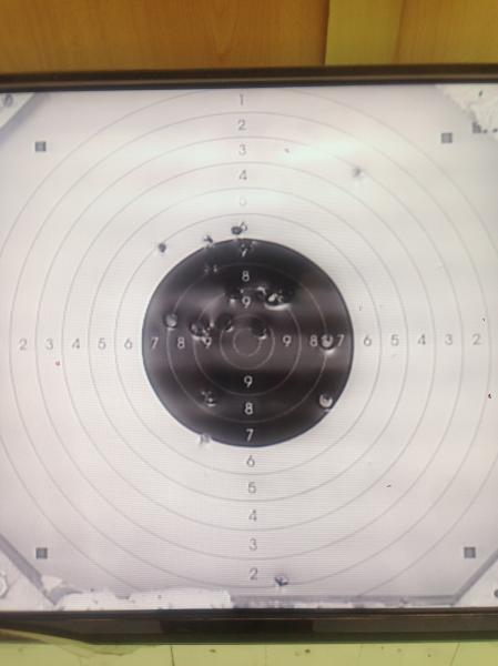

Mensajepor jestebanv » 29 Sep 2019 10:35

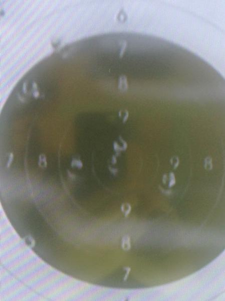

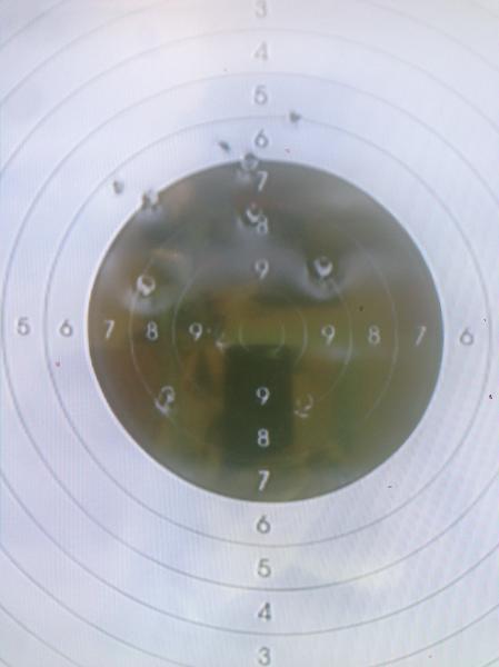

Pues efectivamente parece que al Lorenz le gustan más las cargas altas y he estado perdiendo el tiempo probando con cargas demasiado bajas
La de 55 del S4 ya parece que va dando una agrupación aceptable y aunque la de 60 comenzó con dos prometedores dieces y dos nueves luego se estropeó mucho, aunque separé las dos series de diez disparos con un rato trasteando con el Sharp para que se enfriara el fusil, y tras realizar una somera limpieza, la próxima vez comenzaré la prueba con los 60 grains

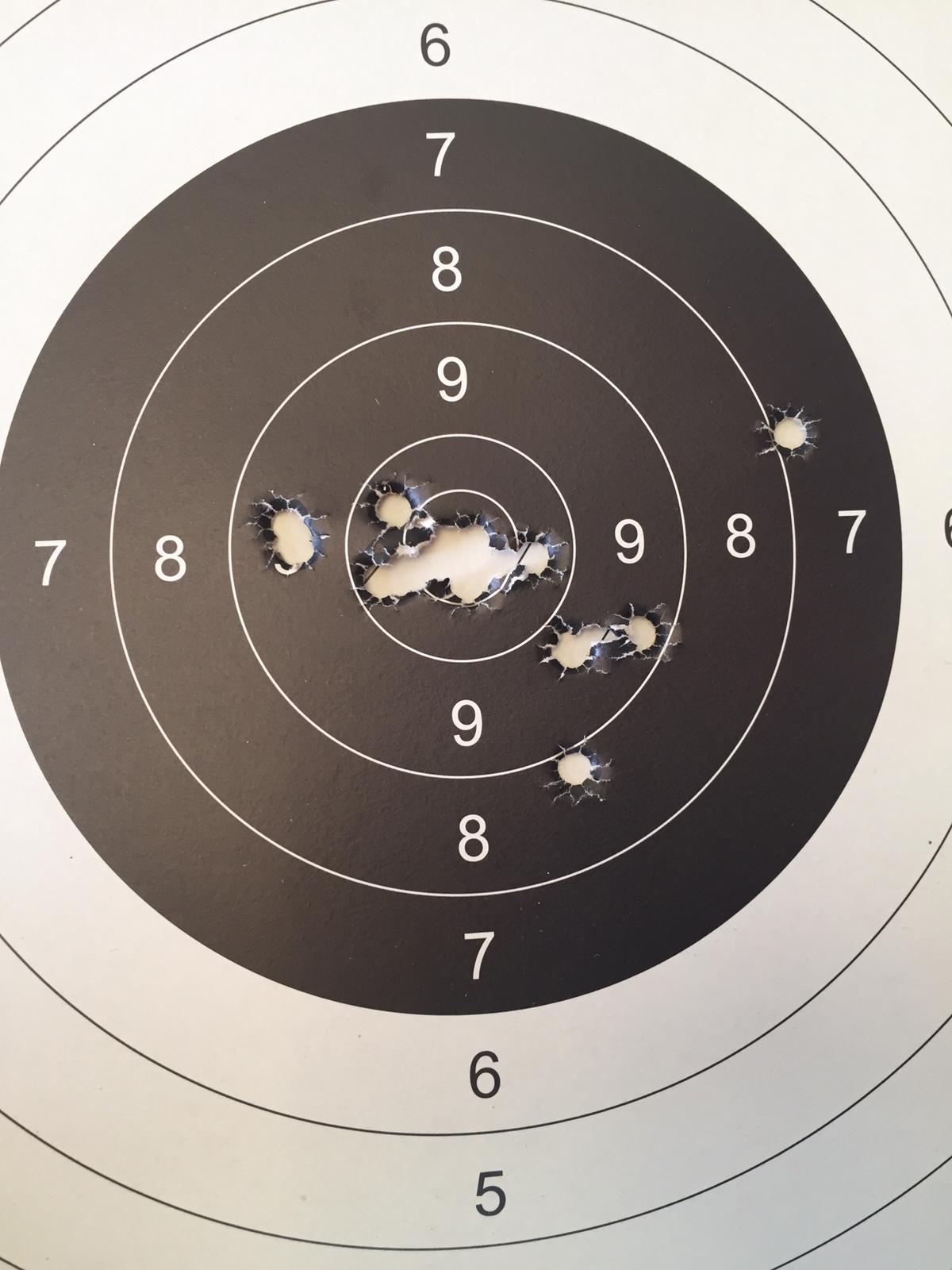

Hoy parece que el domado del Lorenz puede haber acabado. No merece la pena poner fotos porque además está claro que las fotos de la pantalla son una castaña.
La carga de 60 grains de S4 no me ha dado buenos resultados a pesar de haber empezado con ella. Sin embargo la de 55 ha agrupado muy pero que muy bien.
Primero ha agrupado sobre el siete, pero ajustando la "figura" de la punta del punto de mira dentro de la V con el negro del blanco dentro también de la V, he acabado con tres dieces seguidos
La semana que viene no puedo entrenar porque entre la reunión en la Federación el martes en Madrid y un viaje por el norte visitando a la familia y amigos, estaré toda la semana inoperativo........... espero que el siguiente martes pueda poner una foto espectacular con una serie completa
Aclarar que hoy ya no he tirado con el fusil apoyado en la mesa de bench rest, sino en posición de tiro con la correa y los codos en el suelo como debe ser.

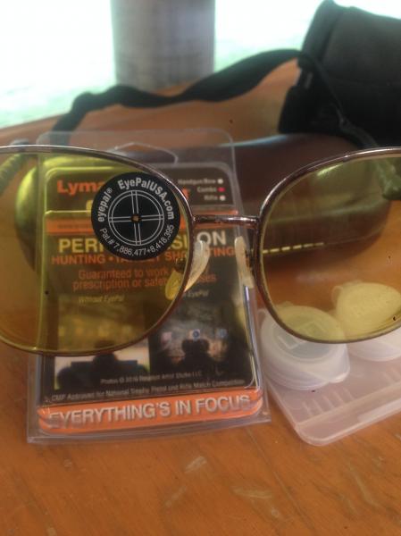

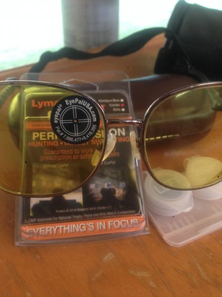

Para esta sesión he estrenado el sistema del parche en la gafa de manera que se convierte en un diopter. Se trata de un producto del Lyman con un plástico que se adhiere al cristal de la gafa por estática y que se puede mover sin problemas hasta encontrar el punto adecuado en función de la posición del ojo de cada uno
El invento me ha parecido práctico aunque puede hacerse sin problemas con un parche haciéndole el agujero con un botador de manera que el corte sea limpio. De hecho lo voy a sustituir por este sistema para la próxima sesión de entrenamiento

Juan, lo del parche con un agujerito es muy práctico, yo también lo he usado alguna vez. Una pregunta, ¿estas gafas amarillas las usas para todas las distancias, incluso para arma corta? ¿Y con cualquier condición de luz?
Vaya dilema tendrás ahora para Minié, entre el Lorenz y el Enfield. Otra cuestión, ¿finalmente con el Lorenz con qué bala estás tirando?
jestebanv
Mensajes: 2830
Registrado: 13 Oct 2010 18:25
Ubicación: Alicante
Re: El tiro de 100 metros a 1000 yardas..... ¿quien dijo miedo?
Mensajepor jestebanv » 24 Nov 2019 23:48
Hinomaru escribió:Juan, lo del parche con un agujerito es muy práctico, yo también lo he usado alguna vez. Una pregunta, ¿estas gafas amarillas las usas para todas las distancias, incluso para arma corta? ¿Y con cualquier condición de luz?
Pues sí Hinomaru, esas gafas amarillas me acompañan en todas las tiradas de 100 independientemente de las condiciones de luz. Cuando hay poca mejora bastante la visual y cuando hay mucha resalta muchísimo el negro con lo que creo que me van bien en todas las condiciones de luz.
En arma corta también uso normalmente el filtro amarillo, en Alicante la galería es bastante oscura, pero también reconozco que cuando hay mucha luz he usado el filtro marrón del juego de tres que tienen las gafas Knobloch
Efectivamente lo de tener dos armas para tirar la misma modalidad no es la mejor idea, pero el Enfield tiene una belleza única y me parece que va a dar mucha guerra en la modalidad........ de momento solo he tirado una vez pero me gusta como caza la perrita. Por si acaso hoy me he fundido 175 proyectiles para seguir probando
El Lorenz sigue ahí y espero sacarle toda la punta que creo que también tiene......... de momento con bala de Lyman extrusionada a 13,90.......... pero llevas razón, en menudo lio me he metido...........y encima alguno por aquí está empeñado en que me meta en Lamarmora :lol:
