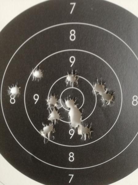

Seguimos cerrando la agrupación con el Rigby.Con fresquito y con ligero txirimiri que no llegaba a mojar el cartón de la diana se presentaba una buena jornada para ver si de verdad el binomio carga rifle funcionaban o no.He tensado la correa dos orificios y el inicio ha sido espectacular con el grupo de nueves dieces de la izquierda,luego una larga pausa para cambiar dianas a permitido que salga el sol y aunque el grupo se ha abierto un poco solo un ocho en trece disparos me ha dejado muy contento.El dedo de la foto tapa unos disparos de prueba con un proyectil lyman que descarto definitivamente.Ahora a seguir entrenando postura y a sumar disparos para hacerme al rifle que es ligeramante mas largo de culata que el Gibbs.Un saludo.
Hola amigos, para el que caiga en este hilo por primera vez, aclarar que viene del: ¿Se puede detectar 10

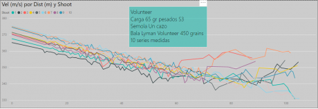

Hola, pues ya tengo mi Volunteer de vuelta en plena forma con el oido de la chimenea reducido a 6 mm y soldado con laser, ya no suelta ningun bufido trasero.
Ahora me estoy poniendo con la carga, por ahora voy a centrarme en la bala de 450 gr de Lyman para el Volunteer y con cargas de 65 gr de S3 y un cazo de semola.

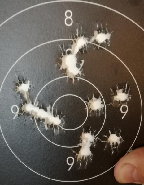

Aqui teneis el primer blanco desde la vuelta del taller
Todos los disparos con esa carga me garantizan velocidades a 100 m supersonicas con lo cual no hay desetabilizacion por paso de super a sub.

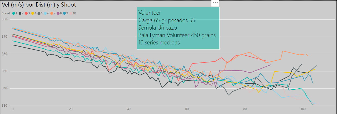

Estoy midiendo las velocidades en toda la trayectoria con el LabRadar y obtengo curvas como esta
En esta seria he tenido 3 o 4 cagadas con la tension de la correa porque he sentido varios disparos donde el rifle se movia un tanto raro tras el disparo, eso es deficiencia de sujeccion de correa creo. Ahora quiero ver como trabajo la correa, quizas lo ideal sea un entrenador electronico para ver el movimiento del punto en las respiraciones y reproducir varios gestos de ponerse la correa y tomar la posicion?
Bueno el poder medir el comportamiento del proyectil durante el trayecto espero me de posibilidades de ir mejorando, ya os ire contando.

Una observación: si no me equivoco la mayoría de los disparos de la serie hacia los 80m bajan hasta la velocidad del sonido con lo que podrían desestabilizarse en los últimos metros ¿no es así? ¿No convendría subir un poco la carga y la velocidad inicial?

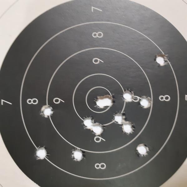

Bueno,como los capos de la categoría andan distraídos con eso de la larga distancia los que quedamos tenemos que aportar más.Hoy me he acercado al campo con los deberes bien hechos,correa puesta en su sitio,anilla del punto de mira de 3,2mm,que es el tamaño que tenía en el Gibbs y al que estoy acostumbrado y el orificio del diopter en 1,2mm.Con el Rigby puesto a mi gusto he disfrutado de lo lindo porque ademas la luz ha puesto de su parte y se ha mantenido constante toda la tirada.Al final 96-97 descontandome dos nueves con un grupo final de dieces bajos que no deja claro los puntos.Ahora a repetir en competición.Un saludo
Hola amigos, para el que caiga en este hilo por primera vez, aclarar que viene del: ¿Se puede detectar 150

Gracias Sako,a parte de ser una buena diana para mi es el final de año y medio de tortura en una de las modalidades que más me gustan y que mejor se me dan.Le he dado toda la cancha que he podido al Gibbs alternando buenas tiradas con otras desastrosas hasta aceptar que el cañón estaba inservible.Ahora en cinco visitas al campo le he tomado la medida al Rigby de AMR y ademas me hace mucha ilusión tirar con un rifle hecho en España,en Eibar para ser exacto,lastima que ya no existan los talleres que producian estas armas seguro que le sacaban los colores a mas de un fabricante foraneo.Un saludo.
