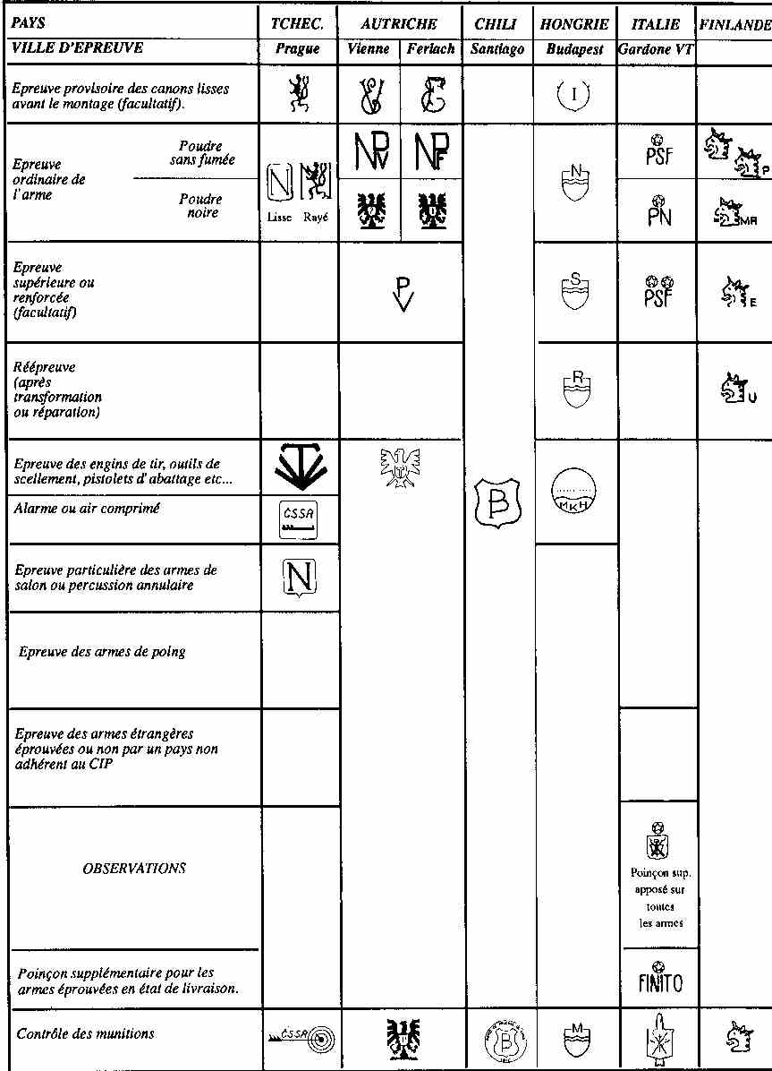

josemi1980 escribió:por cierto en mi revolver CATLEMAN UBERTI no pone nADA solo : MOD 1873 CAL 44-40 WCF
NO encuentro ningunas letras mas , hoy le he metido con ballistol para dejarlo engrasado, dicen que vale para todo, hay algun engrasador mejor????
saludos :band:
Mira en el archivo que adjunto la columna de Italia, tiene que tener alguno de esos punzones, en tambor, cañón y armazón.
Si no ha visto ninguna marca más es que lo ha mirado poco.
Los marcajes italianos son estos:
Y en el tambor del revólver destacado por el óvalo rojo, está el marcaje de prueba definitiva con pólvora sin humo, y sobre él, la provisional de Gardone.

yo tengo dos SAA de uberti:
uno con fecha de prueba CI que lleva marcados en el cañón y tambor el escudo del banco de gardone y PSF de pólvora nitro, ademas el revolver lleva numero de serie en armazón y tambor
el segundo revolver con fecha de prueba CM solo lleva cuño en el tambor, el del banco de gardone y otro que pone CIP con una N debajo de la I. Este otro revolver lleva los números de serie grabados en el armazón, tambor y cañón.
no encuentro a que años corresponden estas letras

Mensajepor marroyol » 15 Ago 2014 15:06
Aquí tienes la tabla, llega hasta 2011. El CI correspondería a 2013, pero o han vendido muchos que se han quedado sin números o hay un error, CM correspondería a 2015, al cual aún no hemos llegado.
http://www.euroarms.net/ML/gvt.htm

gracias, ya lo veo , en el tambor lleva el escudo y debajo PSF...

marroyol escribió:Aquí tienes la tabla, llega hasta 2011. El CI correspondería a 2013, pero o han vendido muchos que se han quedado sin números o hay un error, CM correspondería a 2015, al cual aún no hemos llegado.
me parece que no utilizan un orden de letra por año como en españa, fíjate que de un año a otro, en algunos casos van mas de una letra
